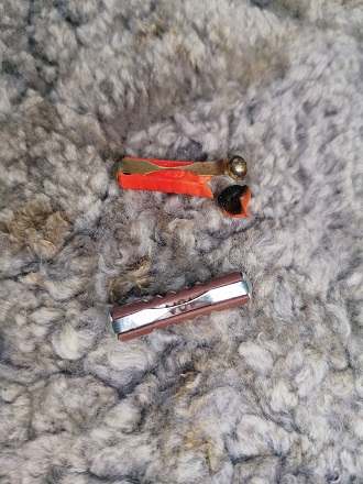

Valoja kokeillessa selvisi että kaukovalot ei toimi, eikä rekisterivalot eikä oikean puoleinen sivuvilkku.
Avasin konepellin ja hain ruuvimeisselin ja laitoin vilkun taas päälle alkaakseni korjata, no kas se toimi nyt sitten -> antaa olla
Rekkarivaloista toinen on ikiajoiksi ruostunut paikoilleen ja toinen roikkunut vuosia johdon varassa, eikä siitä enää saanut polttimoa irti. Puolen sekunnin mietinnän jälkeen totesin että no ei se tuosta leima jää kiinni -> antaa olla
Kaukovaloista katselin ensin akunnavasta lähtevien johtoliitosten kunnon ja puhdistelin ne, ei vaikutusta. Sitten kurkkasin sulakkeet kojelaudan alta, ehjiltä näytti molemmat valojen sulakerasiassa. Taas testaamaan, ja valoja vaihtaessa tai kaukovalovilkkua käyttäessä rele naksahtaa mutta lamput ei syty. Siispä seuraamaan releen päävirtajohtoa, no se menee em. sulakerasian oikeanpuoleiseen sulakkeeseen. Se irti ja kas, tällä kertaa ei olekaan palanut lanka vaan sulakkeen sisäosa :shock: :happy:
Uusi sulake -> valot toimii.
