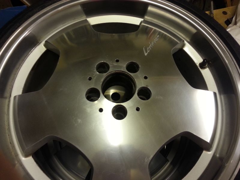

Minulla on kunnostuksen alla Lorinser RS 90 vanteet jotka on pinnaltaan juurikin tällaiset tehdas kiilloitetut ja ne on muuten tosi hyväkuntoiset mutta lakkapinnassa pientä hiertymä jälkeä. Mitä porukka on mieltä, et kannattaisiko lakkapinta vaan hioa hienolla paperilla kevyesti ja lakata nämä vaan uudelleen sillä lakkapinta ei ole puhki mistään eikä vanteet ole yhtään hapettuneet vaan ainoat vauriot on pientä naarmua lakkapinnoissa.
Minkälainen hiomapaperi olisi paras tällaiseen hommaan jossa olisi tarkoituksena saada uudelle lakkapinnalle tartuntaa..?
[/img]
Sen mitä kuvasta voi päätellä niin lähtee koneellisesti kiillottamalla. Varsinkin jos on lakatut. Eli ihan samoin metodein ja työkaluin kuin maalipintaakin. Ei sen ihmeempää. Paria vaahtomuovilaikkaa, kiillotuskonetta ja paria eri tahnaa niin hyvä tulee.
Jos lipit on lakattomat niin niille onnistuu samoilla työkaluilla mutta metallitahnalla eli vaikkapa autosolia jos ei parempaa ole tarjolla.
