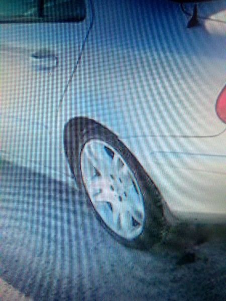

Mitkä vanteet nämä on ? Kiiltävät, ei maalatut.
epk
Herrastuunari
Viestit: 2488
Liittynyt: 07.11.2005 0:07
Paikkakunta: 02
Viesti Kirjoittaja epk »
Mb oem ankaa

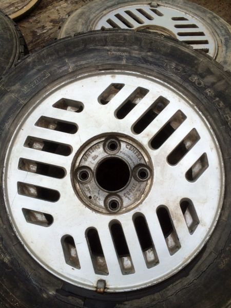

Nyt tarviis apuja, kun äityi kimppatallilla väittely siihen pisteeseen, että tarvitaan oikeasti tietoa rauhan palauttamiseksi seinien sisälle....eli tunnistaako joku minkä auton, ja mallin "retrovanteet" on kuvassa? :lol:
Jako 4x108 ja 13" centra valmistajana ja keskilätkät, joita ei kuvassa näy, on umpinaiset (sileät)
Oma veikkaus, että alkupään Sierra, mutta ei mennyt läpi :hurt: :help:

Viestit: 6038
piippu kirjoitti:Nyt tarviis apuja, kun äityi kimppatallilla väittely siihen pisteeseen, että tarvitaan oikeasti tietoa rauhan palauttamiseksi seinien sisälle....eli tunnistaako joku minkä auton, ja mallin "retrovanteet" on kuvassa? :lol:
Onpa .... Öh.... Mitähän suunnittelijalla on päässään liikkunut kun on nuo piirtänyt....
:D
Ei nuo voi olla muusta kuin fiatista tai jostain ranskanpotusta....

:lol: Joo aika futuristiset on :shock: Aivan ensireaktio oli minullakin, että joku turbo uno olisi omistaja, mutta tuo 4x108 sekoitti pakan ja vetää fordin suuntaan...mutta olikos tosiaan jossain ranskalaisessa samaa jakoa?

Viestit: 6038
piippu kirjoitti::lol: Joo aika futuristiset on :shock: Aivan ensireaktio oli minullakin, että joku turbo uno olisi omistaja, mutta tuo 4x108 sekoitti pakan ja vetää fordin suuntaan...mutta olikos tosiaan jossain ranskalaisessa samaa jakoa?
No, ihan ulkoisesta olemuksesta vetäsin noi fiiut ja ranskikset. Jaoista kun en mittään tiijä. Onneksi ei tyarvitse tietää muuta kuin 5x112 :)
Oli mulla kerran -88 1.3 munamallin e ooppeli siinä oli 4-jako ja jotain 108 ja jotain 13-14 vanteet. Vielä kesällä kattelin niitä vanteitä kesäpaikassa. Ne onkin ooppelissa varmaan ainoat mikä ei ole ruostunut... Tai ei siinä kuppaa juuri ollut kun oli ajettu 65tkm kun sen ostin.
Muttei noi voi opeliksesta olla. :shock:

Viesti Kirjoittaja Leemu »
AK47 kirjoitti:
Ei voikaan, Opelissa on 4x100 jako.
Simmonen tuntuma on, että Peugeot/Citroën linjalla taisi olla 108 jakoa tarjolla myös eli kyllä voisi ranskanpottua olla :roll:
Koskaan en ole moisia nähnyt, onneksi. Tekee nytkin silmiin kipeää :lol:

Viesti Kirjoittaja Jari Nysten »
Kaivon kannet, viemärikaivon.... :lol:

Viesti Kirjoittaja Teddy »
"Suihkussa se idea vaan iski, kesken tukan pesun" :lol:

Viesti Kirjoittaja Bomber4 »
Volkkarin vanteet ne on, Centra type 7

Viesti Kirjoittaja GW »
Olisiko nuo vaan aikansa maailmaa nähneet "tarvikevanteet", jako on tosiaan passannut aikanaan ranskalaisiin ja Fordiin.
Googlella löytyi hieno kuva lähes vastaavista.
https://www.gumtree.com.au/s-ad/brookly ... 1157765270

Viesti Kirjoittaja piippu »
Siltä se nyt tosiaan näyttää, että käsissä on aikakautensa tarvikevanteet (vaikkakin ovatkin made in germany) ja merkki / malli on Centra type 6
Jossain sivustoilla puhuteltiin harvinaisiksi, mutta käsitin että silloin puhutaan 4x100 jaollisista 15" ja pienellä lipillä olevat, joita noissa minun kuvan valsseissa ei ole :roll: Näkyy olleen useaakin jakoa tarjolla, kun kuvissa esiintyy vw, bmw, audi akseleilla...
Tässä alakuvassa escortin ja valkoisen coupe-audin alla...
Ei taida olla tuollaisilla 13" mitään arvoa, eikä kannata ottaa sivuun kenellekkään retro-tuunaajalle, vaikka ehjät ovatkin....

Eipä niillä kai rahallista arvoa kovin ole. Toisaalta, jos on tilaa säilöä, miksei jättäisi talteen? Sopishan nuo alkupään etuveto Escorttii esimerkkinä aikakautensa lisävarusteista. Ruma esimerkki tosin, mutta silti... :roll: :D
Liekö noita ruuhkaksi asti tarjollakaan. Ja olis ainaki vaihtoehto niille tympeille mondoille. Vai mitä mundoja ne oli. Ruma vaihtoehto, mutta erillainen... :lol:

Viesti Kirjoittaja RoopeK »
Eikö nuo käy 99 saabbiinki vai oliko siinä 114,3 jako..? :roll: Muistelisin joskus Saabbien allakin nähneeni noita...
