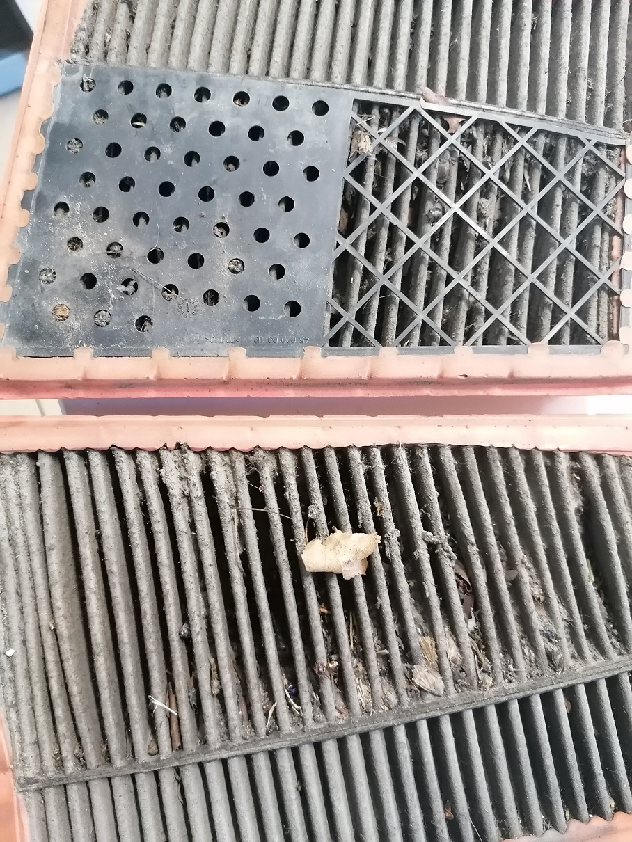

tuntuu kyllä omat suodattimenvaihdot turhilta kun kattoo minkä näköstä filtteriä tästä topikista löytyy :D 15-20tkm välein vaihtanut yleensä.

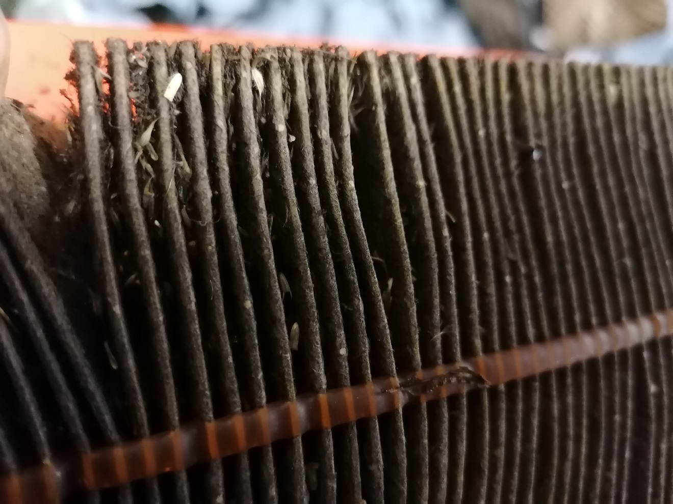

Kuinka ollakaan, -07 CLS kirjasi muistiin vikakoodin ilmansuodattimien tukkeutumisesta. Tosin voisi sanoa, että on jo liian myöhäistä, näistä ei nimittäin kulje ilma läpi enää juuri mitenkään:
Viestit: 4375
Re: Auton ilmansuodatin saattaa tukkeutua.
Ja silloin se hakee jonkun muun reitin

W164 vikatestin yhteydessä sattui taas silmiin vikakoodi tukkeutuneesta ilmansuodattimesta.
Kuulemma ollut vuosi / 15000km sitten huollossa, jossa pyydetty asiakkaan toimesta vaihtamaan kaikki suodattimet (ei meillä). Kuittia ei ollut eikä huoltokirjassa merkintää.
No, tuosta:

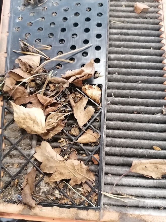

Täytyy ihan ihmetellä millaisia kuvia autojen ilmansuodattimista on tähänkin topikkiin tullut, varsinkin dealerin postaamat kuvat. Tuskimpa ne suomen ainoat ja paskaisimmat suodattimet juuri dealerin eteen aina päätyy. Lienee siis erittäin yleistä.
Itsellä ei nyt ihan hirveitä ole suodattimet koskaan ollut. Mutta on ne kyllä vaihdon tarpeessa ollut lähes aina kun on vaihdettu.
Varmasti nuo pahimmat suodattimet on ennen vikakoodeja jo aiheuttaneet polttoaineen kulutuksen kasvua, tehon puutetta nyt ainakin.

Taitaa olla jo vuosia kun dealer aiheen nosti esille erityisesti 642:n osalta. Perheessä kun on sattunut olemaan ajan saatossa useampikin eri mersu OM642:lla niin muutaman kerran olen muuten vaan suodattimet tarkistanut, joskus pyysin merkkihuollosta vanhat suodattimet tutkittaviksi eikä näistä mistään ole löytynyt pientä pölyä enempää roskaa.
Onko tässä nyt yleinen käsitys sellainen että huollot lipsuu suodattimien vaihdoista vaiko (ymmärtääkseni dealerin ajatus?) että tuo 642 on erityisen kyvykäs keräämään suodattimet täyteen oraville talviruokaa ja siinä ohessa vähän muuta?
Veikkaan että ongelmaan liittyy muutakin kuin OM642. Oman perheen autot on lähes poikkeuksetta tallissa sekä kotona että työpaikalla eikä syksyn lehdet kerry auton moottoritilaan. Olisko nuo roskan kerääjät enimmäkseen parkissa kadulla lehtipuiden alla? Toinen ero näyttää olevan moottorin imuilman putkitus, joissakin on moottoritilassa "lehtihylly" jonka päältä moottori ottaa ilman kun taas omissa ilma otetaan eri paikasta.

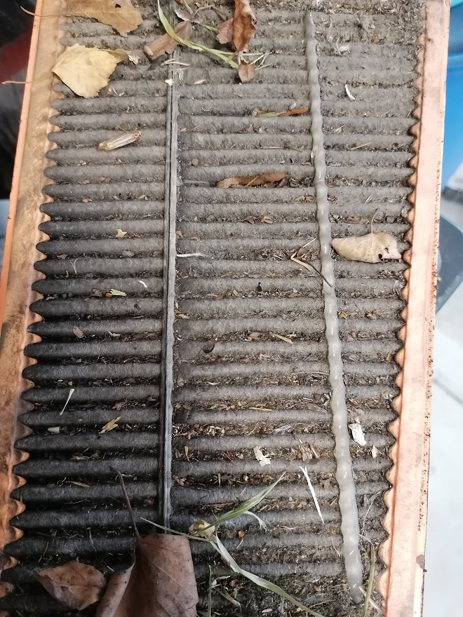

OM642 henkilömalleissa noilla vanhemman mallin suodattimilla kerää suodattimiin likaa huomattavan paljon verrattuna mihinkään muuhun malliin. Suodattimien vaihtoväliä pitää lyhentää, itse ajattelin vaihtaa (nyt kun pihassa on tuollainen auto) omaan kerran vuodessa, kilometrejä tulee luultavasti 25000 luokkaa.

ML ei kulje ja savuttaa pahanpäiväisesti.
Ensiksi tulee mieleen ahtoletkun halkeama tms. mutta ihan vaan yksinkertaisesti ajettu ilmansuodattimella niin pitkään kuin mahdollista ja sitten vielä kai pari vuotta.
