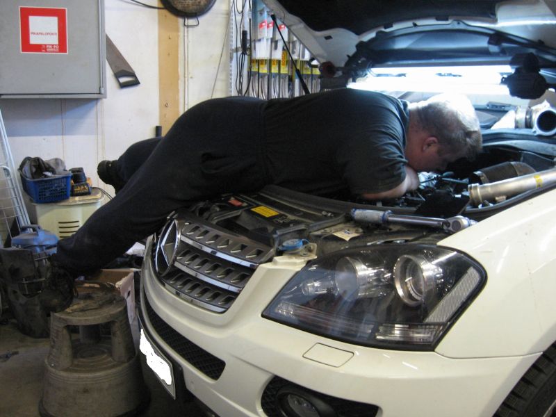

Eilettäin 300tkm ajettu Ml ja ketju venynyt parisen senttiä. Kiristimen mäntä purkautu käsiin kun asentaja alkoi vaihtamaan. Ajoitus heitti noin 20astetta.
Alkoi olemaan ajankohtaista vaihto....
Viestit: 3944

Aki P kirjoitti:Eilettäin 300tkm ajettu Ml ja ketju venynyt parisen senttiä. Kiristimen mäntä purkautu käsiin kun asentaja alkoi vaihtamaan. Ajoitus heitti noin 20astetta.
Mitenkä vaihdetaan tuo kiristäjä?
Viestit: 29839
? Kiristäjähän on aika hyvin esillä OM642:ssa. Tarkkana pitää olla kun laittaa uutta paikalleen, puoliväkisin vääntäessä saattaa lähteä väärille jengoille.
Pelkästään kiristintä vaihtaessa hieman hankalampaa kun ei kopan alta voi vääntää löysiä pois oikeaan suuntaan, ketju punnaa pahemmin vastaan.
