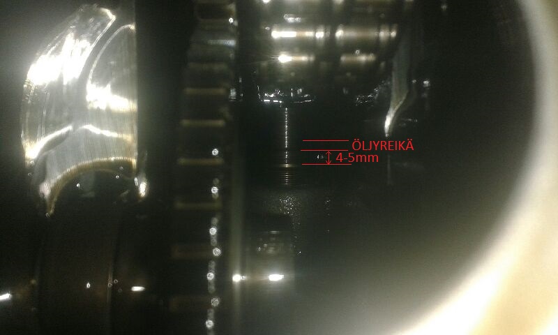

Aki P kirjoitti:Eilettäin 300tkm ajettu Ml ja ketju venynyt parisen senttiä. Kiristimen mäntä purkautu käsiin kun asentaja alkoi vaihtamaan. Ajoitus heitti noin 20astetta.
Alkoi olemaan ajankohtaista vaihto....
Tää tais olla tuo meidän Mölli. Tosiaan oli aika hilkulla että ois saatu tehdä vähän isompaakin remonttia. Nyt uskaltaa kyllä huoletta taas päästellä menemään. Tarkastakaapa myös huohotin separaattorin kalvo samalla kun tukitte tällaisen kurahaaramoottorin vuotavia imu ja huohotin putkia.
Asentaja huomasi tuon vian. Ostin Veholta uuden huohottimen tatin joka oli täydellinen paketti uusineen tiivisteineen ja putkineen. Oli muuten hiukan paranneltu versio tuosta alkuperäisestä.
Parkkilalle iso kiitos kaikinpuolin hyvästä palvelusta!

Olikohan kysymykseni tyhmä kun ei yhtään mitään kommentia tullut? No itse asiaa pohdittuani tulin tulokseen, että skipataan. On jotenkin hämärää jos jakopää noilla kilsoilla entinen.
Viestit: 29420
Jakoketjun venymästä on näissä hankala päätellä kilometrejä, vaikka kyllähän tuo tietysti oudolta kuulostaa että vähän yli sadantuhannen niinkin paljon kiristin ulkona.
Jos auto on -09 niin mahdollisesti sähköisellä huoltokirjalla ja siitä tai testerillä voi hieman tutkia matkamittarilukeman todenperäisyyttä.

Tulipa tuossa nyt mieleen että pitäiskös tuohon möllin moottoriin vaihtaa varmuuden varalta tuo moniurahihna ja sen ohjainrullat? Hihnalla ei varmaan kovin hirveesti ajettu mutta rullia tuskin ihan äskeen vaihdettu. Tyhjäkäynnillä hihnan tienoilta kuuluu ihan pieni "sirkutus". :roll:
OM642
Viestit: 3
Liittynyt: 01.4.2015 18:05
Viesti Kirjoittaja OM642 »
Mitenkäs kun on vaihdettu ketju, oli venynyt ja kiristin ulkona. Pelkkä ketju vaihdettiin, mutta nyt on alkanut kylmänä ropisemaan/lopsottamaan taas. Johtuuko kiristimestä? Mäntä ei kovin ulkona.

OM642 kirjoitti:Mitenkäs kun on vaihdettu ketju, oli venynyt ja kiristin ulkona. Pelkkä ketju vaihdettiin, mutta nyt on alkanut kylmänä ropisemaan/lopsottamaan taas. Johtuuko kiristimestä? Mäntä ei kovin ulkona.
Onko siinä kiristimen vaihdossa mitään ihmeellistä? Vanha pois ja uusi tilalle?

Huomenna ois tarkoitus vaihtaa kiristin. Onko siihen joku momenttk olemassa vai ranne momentilla?

Aika yksilöllistä on tämän koneen isohkoon purku-urakointiin johdattelevat lauhdutinvuodotkin. Omassani, hieman päälle varttimillin menneessä, ei ollut vuotanut lainkaan. Mikä sitten syynä huono onnisempien kohdalla, beats me.
Sitä en huomannut aiemmin topikkeja selatessani, että onko joku avannut jakopään ja ketjun venymän saloja. Tarkoitan, että säätyykö ennakko sähkömekaanisesti tiettyyn rajaan saakka vai kuinka paljon ketju saa venähtää ennen käyntiä huonontavia vaikutteita?

Ainakin yhdessä noin 2,5cm venyneessä ketjussa heitti ennakot pari kymmentä astetta. Kävi liiankin "pehmeästi" sitten kun ketjun romina rauhottui startissa.
Vuodot ovat todella yksilökohtaisia. Osalla ajetaan yli 500tkm kevyesti eikä mitään ongelmaa ja toiset alkaa vuotamaan reilussa 200tkm:ssa. Eipä noita niin tarkkaa taulukkoa ole tehty

Moi, eli onko tuossa ruiskuennakkoa korjaavaa säätöä vai onko pienikin venymä = väärä syöttöaika / vellikello :roll: :D
NesteMy Best or Nothing
Viestit: 1948
APL kirjoitti:Moi, eli onko tuossa ruiskuennakkoa korjaavaa säätöä vai onko pienikin venymä = väärä syöttöaika / vellikello :roll: :D
En noista moottoreista mitään tiedä mutta sen kuitenkin että ruiskutus on sähköisesti ohjattu ja ajoitus tulee CPS-anturilta. Eli ruiskutuksen ajoitukseen ketju ei vaikuta kuten ehkä joillakin vanhoilla mekaanisilla pumpuilla mutta ei kai venttiilien ajoituksetkaan ihan kauheasti saa olla pielessä.
