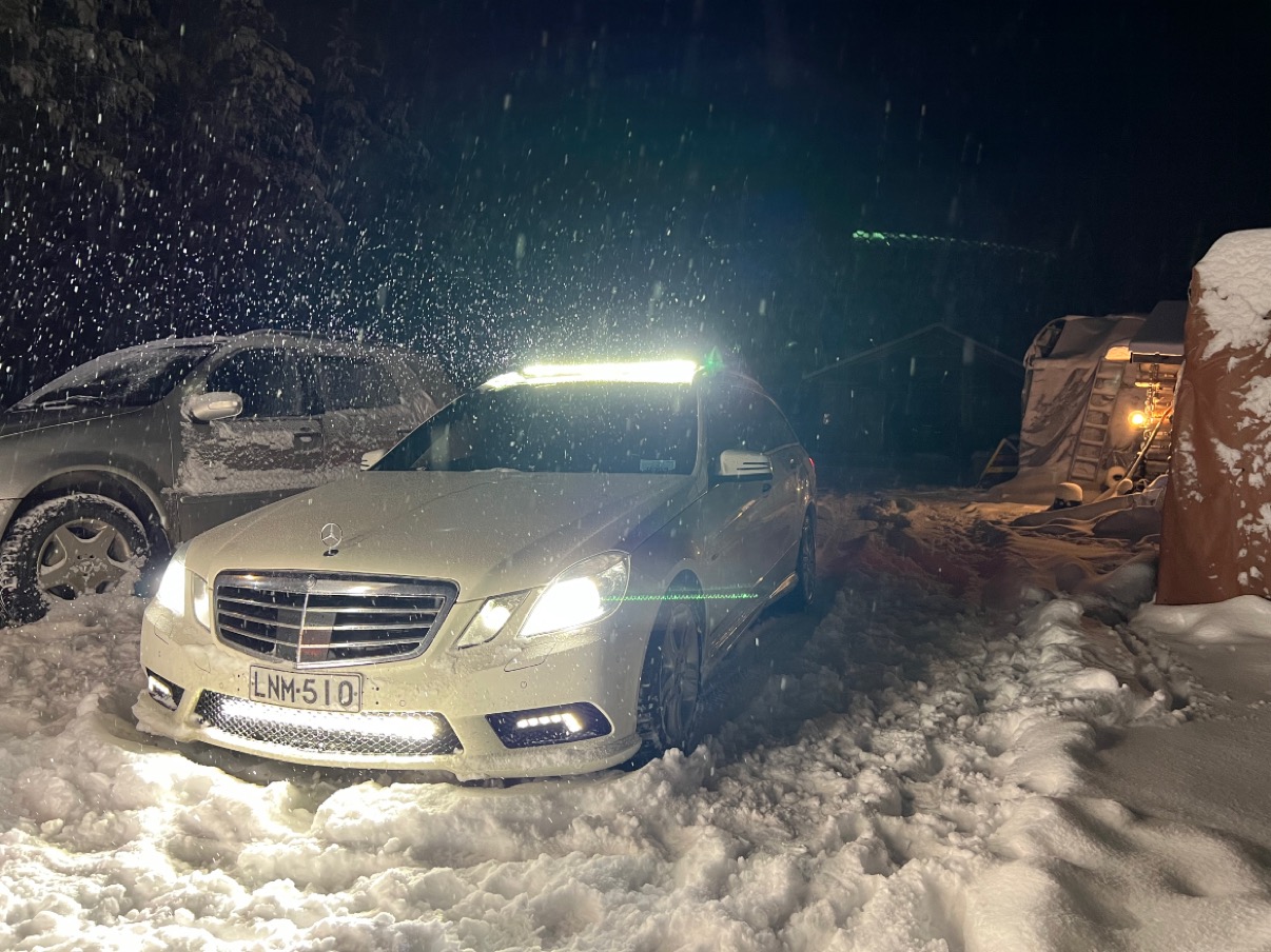

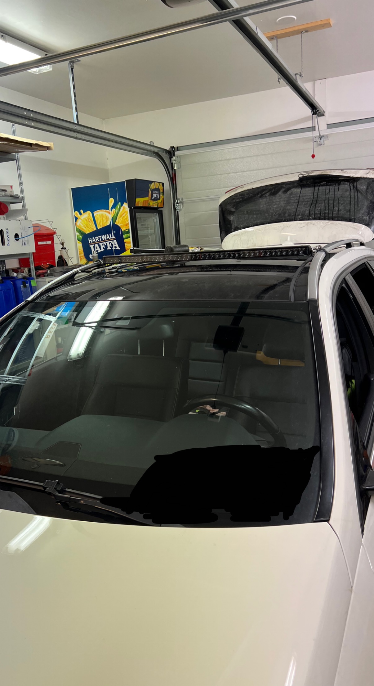

Pitemmän aikaa harmittanu tuossa E mersussa kun valo alhaalla ja tulee varjoja, valona siis luminalights striker 560. Miettiny vaihtoehtoja mitä ei oikein ole ollu. Olisi haluttanut laittaa kolme nbb keulalle normaali paikkaan niinkuin siinä olikin mutta tuo distronicin harmitus joka alkaa herjaamaan eikä normaali vakionopeudensäädinkään sitten pelaa.
Ensiapuna laitoin markkinoilta hyvän valon eli genesis 800 tuonne puskurin sisään alas. Muuten hyvä mutta tulee paljon varjoja. Sillä meni muutaman vuojen mutta nyt taas ajan tällä autolla paljon matka-ajoa nii tuli mieleen päivittää valoja, genesis saa pysyä paikallaan mutta toinen paikka mihin voi laittaa jotain on katto. Sinne siis kaiteitten väliin mahtuvista lampuista valikoitui walonia luna 1000.
Siellä se letkukiinnikkeiden varassa pötköttää, kattoluukustahan valo syöksyi osaksi myös sisään mutta kattoluukun etuosassa musta kartonki kakspuoleisella teipillä kiinni joten se riesa jäi.
Muuten hyvä kombo on tää luna ja genesis mutta värilämpötilat on hiukan liian erit. Genesiksessä xenonien kans mukavat 5000k mutta lunassa 5700k, ero näkyy mutta toisaalta ei liian häiritsevästi.
Toki kävin tänään ajamassa tuolla äm ällällä missä on 3xnbb joissa laidoilla hajottavissa 110w xenonit ja keskellä pisteessä 70w nii kummasti tuo nbb kombo oli mieluisampi.

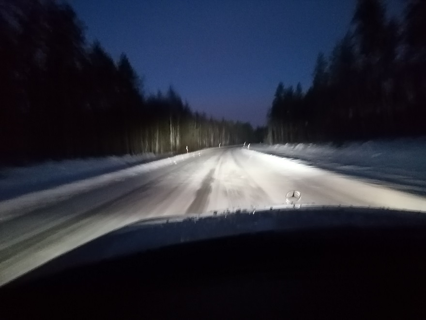

Walonia ajossa testissä. Tokikin tiedossa testaamatta että hyvä valo, kun vastaava W-Light Storm 20 on ennestään käytössä ceraton keulassa.
Ei valopalloa eteen, valoa siellä missä pitää, värisävy kelvollinen.
Eihän tuollainen toki wau-efektiä anna kun varsinaisessa käyttöautossa raskaampaa lamppua keulilla, mutta yksinkertaisesti vaan niin hyvä tällainen kun kaikki kohdallaan ja halvimmasta päästä ledbar...

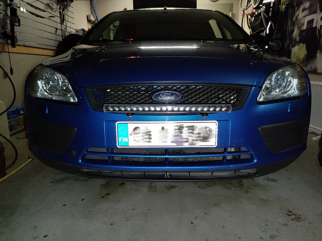

Tälle talvea kokeilen nyt oman auton keulalla tätä BFL frameless slimiä. Oli viime talven perheauton keulalla, mutta keväällä alkoi risomaan kun ei sopinut muotoihin, niin vaihdoin kaarevan.
Kyseessähän on vissiin aikalailla halvin tanko, mitä markkinoilla on. Ja sen valitettavasti huomaa. Olen joutunut käyttää koko lampun auki ja uusia tiivisteliimat väliin. Nyt näyttää, että alkaa paikoin maali hilseillä. No, jos tän talven nyt vielä on keulalla, saa sitten siirtyä vaikka traktorin kattovaloks :mrgreen:
Ongelmana on kakkoskoppaisen focuksen keulassa puskuripalkin sijainti suhteessa kilven paikkaan. Se ratkesi viemällä latanpätkät maskin alta puskuripalkin yläpintaan, joihin pulttasin latat kiinni. Tuliko tukeva, no ainakin autoa voi heiluttaa näistä "korvakkeista" :happy:
Tuossa valossa on paljon hyvää suhteessa hintaan, jos edellämainitut valmistusvirheet sivuutetaan. Värilämpötila on aavistuksen sinertävämpi kuin mihin on tottunut. Valoa tulee jokseenkin hyvällä kantamalla, ja penkatkin valaistuu ihan riittävästi. Eli uskallan varovaisen myönteisesti suositella kaikille, jotka haluaa budjettilampun e-hyväksynnöillä ebayn "työvalon" sijaan :nerd:
