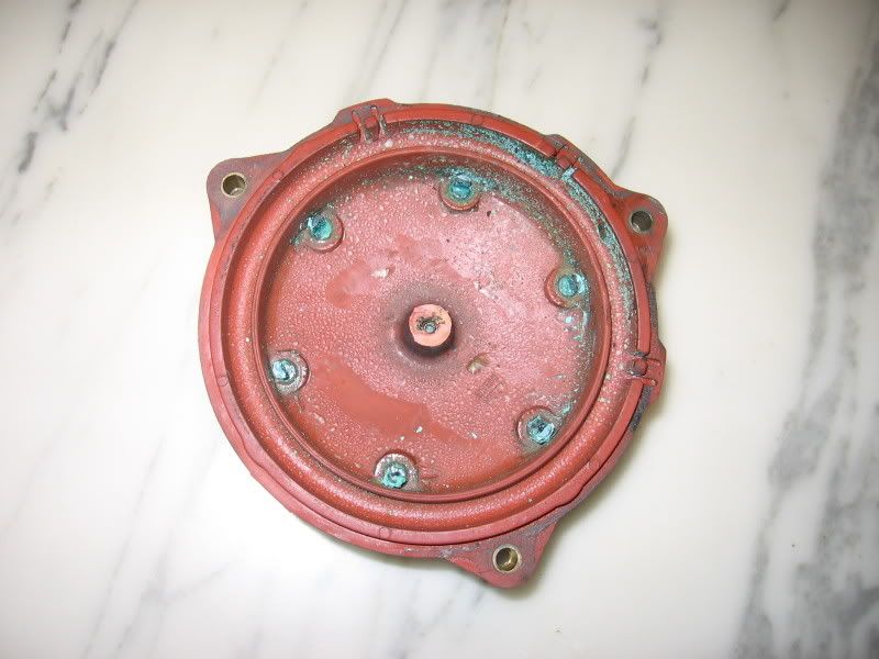

Kävi tuossa viime viikolla niin, että meinasin ensimmäistä kertaa jäädä välille, tuolla 260E:llä. Oli todella kostea ja sumuinen ilma aamulla n. klo 5.30. Auto sammui keskelle stop-risteystä, lähti pienellä sahaamisella käymään, jatkoin ajamista n. 400 metriä kun se sammui kesken ajon. Nyt saikin startata jo paljon pidmpään, onneksi akku on kunnossa. Pääsin kun pääsinkin työpaikan pihaan ja iltapäivällä vielä takaisinkin. Tulin siihen tulokseen että virranjakajassa on kosteutta ja otin kannen auki.
Näky oli tällainen: http://img.photobucket.com/albums/v343/ ... G_1303.jpg
Aika "hyvässä hapessa" näyttää olevan. keskihiilikin tippunut kokonaan. Kaverilta löytyi onneksi uusi kansi ja laitoin sen seuraavana päivänä paikoilleen. Lähdin testilenkille ja auto tuntui vieläkin jotenkin oudolta. Ajoin Sivoselle ja kerroin asian laidan. Auto lähti käymään vasta piiitkän starttauksen jälkeen, hö. No ajateltiin, että tulpat on varmaan karstaiset ja lähdin niitä polttelemaan. Otin useita täyskiihdytyksiä ja auto tuntui toimivan. Tulin isomman tien risteykseen ja täydellä lähdöllä liikkeelle. Kakkosvaihteella juuri ennen rajoitinta auto alkoi kakomaan -> löin tietysti kaasun pohjaan -> ei mitään vaikutusta kunnes KABUUM jumalaton jysäys ja koko tienoo sinisen savun peitossa.
Ei enää elonmerkkejä tämän jälkeen. Auto bussipysäkille ja narun perässä kotiin. Tässä vaiheessa luulin että kone porsi totaalisesti, mutta kun isäukon kanssa ihmeteltiin mitä tapahtui, kone lähtikin yskien käymään :shock: Seuraavaksi vaihdoin sytkäboxin, joka onneksi löytyi kaverin romuista. Auto toimi muuten hyvin, mutta vieteri startatessa pitkä ja tukehtui kun painoi kaasua liian nopeasti. hmmm....Aivan kuin olisi saanut liikaa bensaa tai liaan vähän kipinää -> tulpat vaihtoon
Nyt uusilla tulpilla olen ajellut eilisestä asti ja vihdoin tuntuis toimivan ok.
Eli kurkkikaa sinne virranjakajankannen alle ennen kuin ongelmat alkaa.
Luultavasti hapettunut kansi oli rikkonut sytkäyksikön ja tuo jysäys oli viimenen niitti parivuotta vanhoille tulpille.

ahonen v kirjoitti: Luultavasti hapettunut kansi oli rikkonut sytkäyksikön ja tuo jysäys oli viimenen niitti parivuotta vanhoille tulpille.
Näinpä. :idea: Sytkäboksin henkinen elämä on vaarassa myös silloin, jos sytkäpiuhat tai puolan johto ovat soseena. Kun vaihtelette niitä sytkäbokseja, uusikaa samalla myös sytkäpiuhat. Eipähän tarvitse niitä laatikoita olla myötäänsä kalastelamassa. :idea: Laitetaan se jakajan kansi vielä samaan nippuun sekin. :idea:
Tämä piuhojen vaihtomääräys ei sitten ole minun keksintöäni, se seisoo boksivalmistajien ja Bilteman sivuilla. :D Bilteman... :shock:
