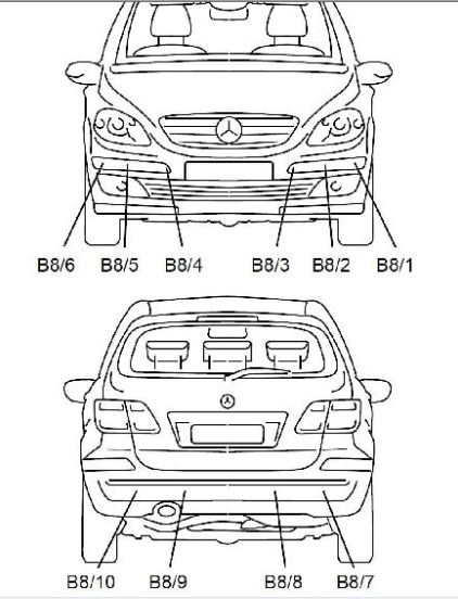

S204:ssa on tietokoneen mukaan takapään parkkianturi nro 7 kaputt. Koska edessä on kuusi anturia, on nro 7 jommassa kummassa takakulmassa. Vasemmassa vai oikeassa?

ek170 kirjoitti:S204:ssa on tietokoneen mukaan takapään parkkianturi nro 7 kaputt. Koska edessä on kuusi anturia, on nro 7 jommassa kummassa takakulmassa. Vasemmassa vai oikeassa?
Mistä tietokoneesta mahtoi olla kyse? Olisko tämä josta nappia painamalla tulee oheinen kuva.

tähtikuljettaja kirjoitti:
Kiitos!
Aika huono noissa tietokoneissa :P Star (ei oma) siinä aloituskuvassa luki, mutta tuon kuvan perusteella päästään jo eteenpäin.
