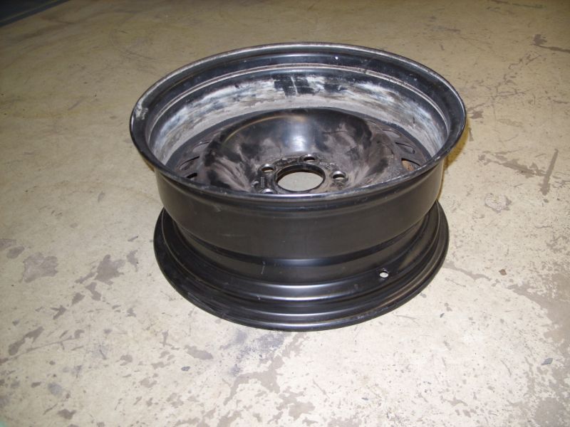

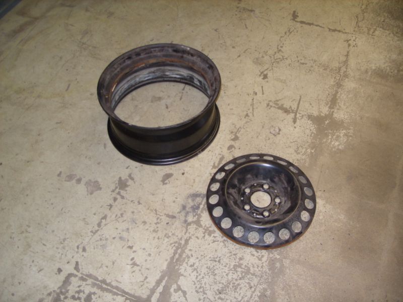

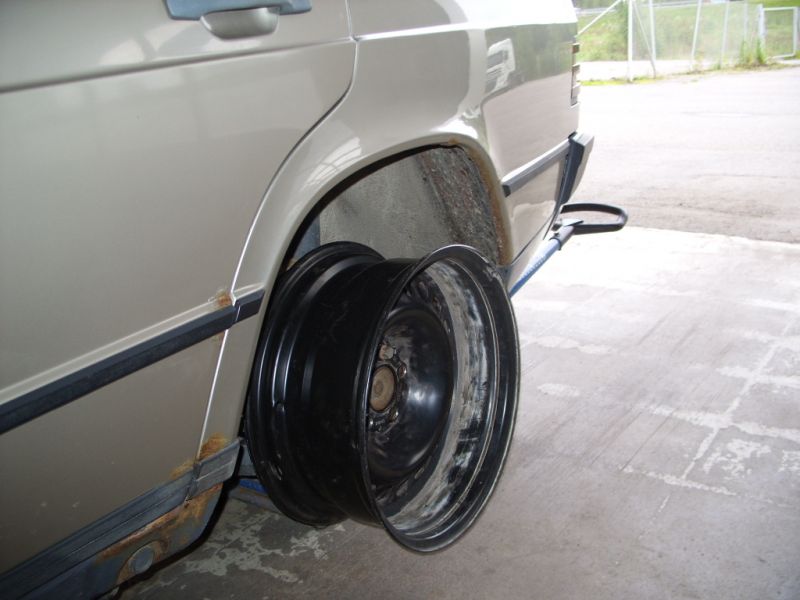

cdi. Levitetään vanne niin ettei raideleveys muutu. Eli pidetää geometriat kuris jos o tarve hipostella. Sitäpaitsi huoli on lähinnä teoreettinen näin pienis muutoksis
Tuossa kehän kääntö, irtoo niinku Eero sannoo. Ja kai tosta erottaa miten hyvin mahtuu... :lol: Nuin tehen ei oo riskiä että vuotas, halakeis tai menis pahoin kieroksi. Vaan ei näytä niin päheeltä ku leveys on vakio.
sorvillako toi keskiö on irrotettu? mul ois yhet iha uudet 7.5x16et42 mersun peltivanteet... ja siin ongelma o sellanen että levitystä ei voi tehä ellei poista sitä kuhmua joka pitää kumin reunan paikallaan.
Sergey kirjoitti:sorvillako toi keskiö on irrotettu?
Ei ku laikalla. Onnistuu jos keskiö on saumattu kiinni, toiset on pistehitsattu. Kannattaa olla varovainen laikatessa ettei vejä läpi, aikas kovalla krympillä on kehä tuossa ympärillä vaikka saumat olis jo kokonaan auki. Tuurnalla ja lekalla lyöjen lähtöö.
Tuo oli uniikki kokeiluvanne jota ei ollu ees tarkotus ottaa mihinkään käyttöön. B-Asconaan tein samalla tavalla Pasaatin 14" pellit, eikä vipottanu mitään. Toki sen saa huolella tehä jotta hyvä tulee.

Easy Rider kirjoitti:Ei ku laikalla. Onnistuu jos keskiö on saumattu kiinni, toiset on pistehitsattu.
Noi mersun tosiaa on vain saumalla... ja mulla kun on sorvipakka, ni vois sit sitä ja laikkaa apuna käyttäen koittaa levitellä :) Harmi ku ei oo täyskokosta sorvia :(

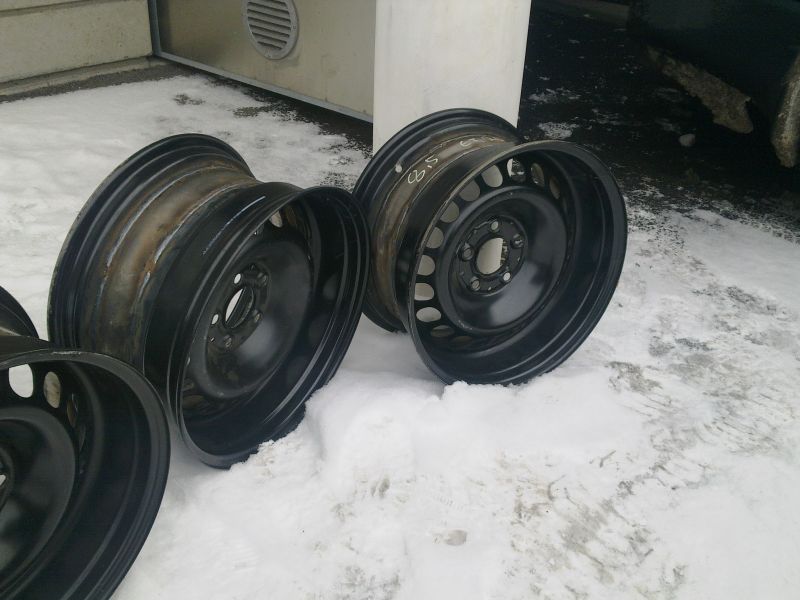

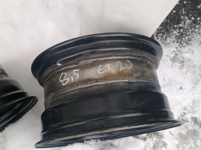

Nyt on sitten tilattu vanne pajottamosto kiekot. Kooksi tuli eteen 8,5x16" ET20 ja taakse 9x16" ET20. Vanteita varten raiskataan uudet peltsarit, Joten hinta pääsi vähän pompsahtamaan, mutta silti halvemat mitä tässä topikissa tarjotut levitetyt.
Keskiöt käännetään ja vanteisiin hitsataan suikale lisää. Huulesta tulee suora, kaikki hitsaus saumat jää piiloon keskiön taakse. Myös venttiili jää keskiön taakse.
Maanantaina saa kuulema lähtemään matkahuoltoon, joten ensiviikolla pääsee viimeistelemään.
Mitenhän alkuperäinen maali, tarvitseekohan poistaa alta... tai riippuu varmaan maalista mitä laitetaa päälle :lol: Kiiltävän mustaa temalackia ois kyllä isot kannut varastossa, kun jäi yli traktorin kauhan maalaamisesta.
S211 270CDI -04
Tojota langgruiser
Oispa mullakin aamuisin pussit tyhjänä.
pinnat puhtaaks ja temat päälle... sillähä siitä selviää.
Laita ny venttiili sinne mihnä kuuluu eli näkösälle, tiä mihinä se ossuu takapuolella vannetta. :shock:
Tiijän tiijän on niitä matalia piiloventtiiliä ja on niitä kirottuki monesti, vaan eipä oo onneks tarvinna auton alla niitä ehtiä. :lol:
_Niko
Viestit: 285
Liittynyt: 08.3.2007 22:08
Paikkakunta: Hellsinki
Viesti Kirjoittaja _Niko »
Tänään tuli matkahuoltoon paketti. Vanteet tuli siististi pakattuna jne. Saumat siistejä ja muutenkin työn jälki erittäin siistin näköistä.
Kuveja:
Etuset
