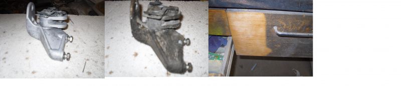

Ootkos ite nuo kuvien puhallukset touhunnut? Millainen kompura ja pistooli käytössä ja mitä sooda kustantaa per neliö?
jartuo
Viestit: 280
Liittynyt: 29.10.2010 22:37
Viesti Kirjoittaja jartuo »
Minulla on käytössä Motonetin soodapuhallus, se pienempi.
Isompi malli on törkeän hintainen vaikka hinnan puolittaisi.
Kyllähän sitä soodaa menee, mutta ihan lyömätön tuollaisissa hommissa.

Juu näyttää motonetissä olevan tuollainen härveli ja 5kilon purkki soodaa 69euruplaa, eli aikas hinnakasta.
Ostin kuitenkin kokeeksi. Katotaan nyt jaksaako tuolla koko lokasuojaa puhaltaa... Ja samalla selviää riittääkö tuo 5 kiloa ees 5 minuutiksi.
Mistäpä soodaa halvemmalla? Kyseinen 5 kilon purkki maksaa 14.9euruplaa ja on aivan sikakamaisen kallista.
Ajattelin myös kokeilla puhallella lennokkimoottoreihin kiinni palanutta rissaa ja synteettistä öljyä pois, siihen varmaan tuo juurikin sopivan kokoinen.

Mulla on mennyt 4 muovi purnukkaa ja säkillinen tavaraa. Aika hemmetisti niillä olen puhaltanut. En mitään isoja aloja, mutta pieniä ja paljon.
Juuri tuollaisiin moottoreihin ym ihan saakelin nopea ja tehokas.
Tuohon pusaukseen taisi mennä reilu vartti ja aineta jotain 1-2litraa. (Ainakin jotain tuohon suuntaa.)
