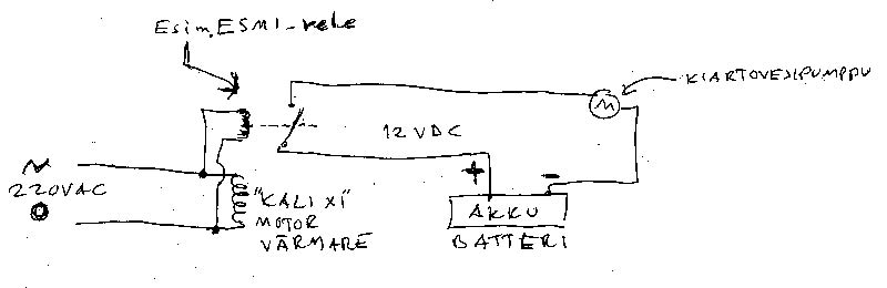

Eihän se tarvi kuin pientä askartelua sähköjen kanssa ja 220 releen joka ottaa ohjauksen suoraan lämppärin töpselistä. Kierrättää vaan plussan releen kärkien kautta ja aina kun piuhan laittaa seinään rupeaa pumppu pyörimään. Tälleen tein ässään samanmoisen systeemin koska 2kw letkulämmitin keitti vettä ilman pumppua :) Kytkennät sitten omalla vastuulla :)

Havainnollistetaanpa ratkaisua huipputeknisellä kuvalla :idea:
* Adria Twin 600 SF *
http://www.mbclub.fi
Viestit: 7248
Tuohon kun vielä lisää akkulaturin niin ihan toimiva.
Nyt tuo tyhjentää akun.

Mika.T kirjoitti:Tuohon kun vielä lisää akkulaturin niin ihan toimiva.
No se unehtui kun itsellä on n. kolmen päivän välein aina Ctekin 7 ampeerin laturi kiinni :roll:
