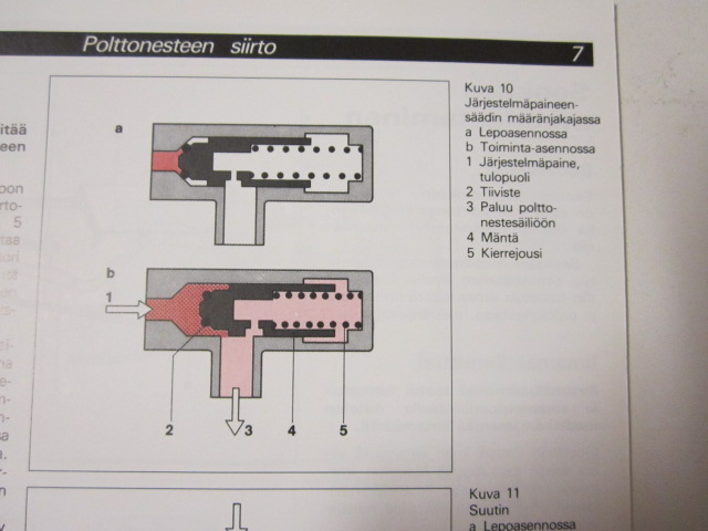

Siellä jakajassa on ihan paikka mihin saa laittaa paksumpia prikkoja niin järjestelmäpaine nousee.

Runtula kirjoitti:Siellä jakajassa on ihan paikka mihin saa laittaa paksumpia prikkoja niin järjestelmäpaine nousee.
Olisko kertoa tuosta paikasta enempi? jopa kuvan kera :shock:

Tuon parempaa kuvaa en löytäny mutta tuommoset rojut kun jostain ruuvin alta löytyy niin varmaan ollaan jo melko liki. Tuohan nyt sitten rikastaa koko kierrosalueen niin tul mieleen että jos haluaa ajaa molemmilla aineilla sekasin niin saiskohan tuohon mällipassiin vaikka servolla säätöä. Sitten kun homma lähtee lapasesta niin putkeen laajakaistalampada ja siltä ohjaus pienen älyn kautta suoraan servolle.
Kas meillähän olisi sillon säätyvä mekaaninen ruisku laajakaistalambdalla eikä muuten iha heti samanlaista tulis vastaan :)
kyllä tommosta malpassia saa säädettävääkin. tosin helppo se o ruuvista kääntää tarpeen tullen.

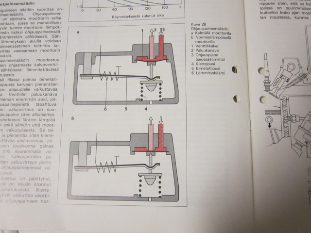

pari kaavio kuvaa :wink:
reverend
Viestit: 282
Liittynyt: 24.10.2010 15:31
Viesti Kirjoittaja reverend »
Onpas hyvät kuvat jälleen Touhottajalta.
Vaan minä en nyt ymmärrä mitä pitäisi nähdä tuosta :oops: .

ohjauspaineensäätimen prikkatemppu on siis niin yksinkertainen että pohjan ja kannen väliseen saumaan tulee ne prikat ja kun näin tehdään, tuo jousi siellä sisällä "löystyy" ja päästää enemmän ainetta läpi. Sauman yli vaan alumiiniteippiä niin pyssyy sisältä puhtaana.
Havaintokuva (prikat merkattu punaisella)
