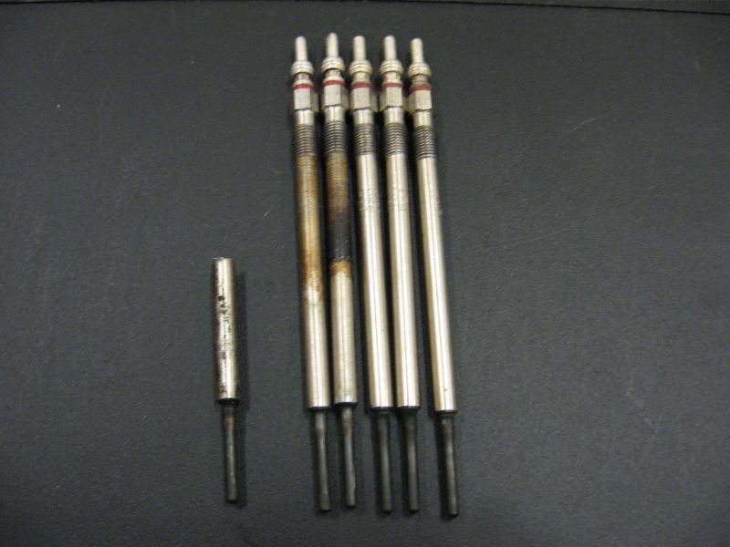

Tähän topiikkiin viitaten http://mese.fi/forum/viewtopic.php?t=30044 tässä pitemmän kaavan mukaan tehty hehkun vaihto.
Edit tohon hessumopiilin ohjeeseen OM642 hehkut ovat 4,4V niin en antaisi 12V perään .
Mutta asiaan
Lähtö tilannannehan oli, että 5 irtosi ja 1 poikkesi.

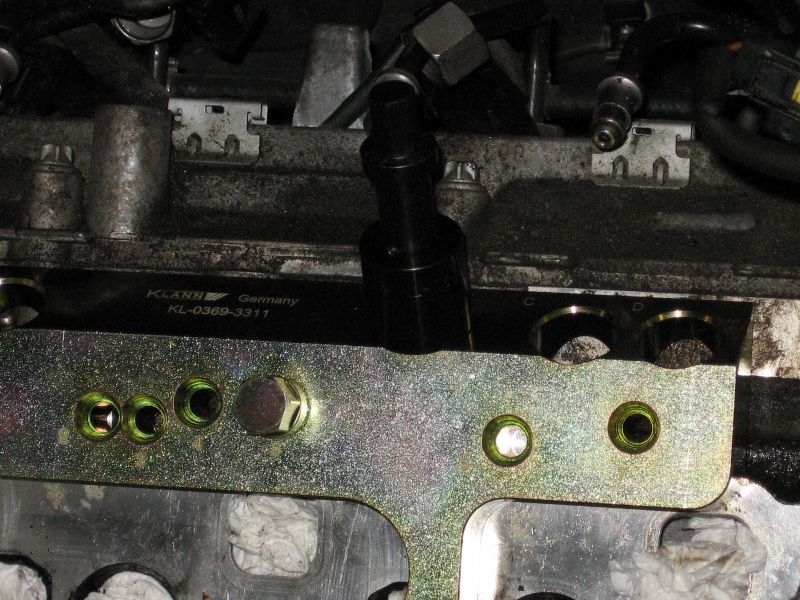

Kuva,

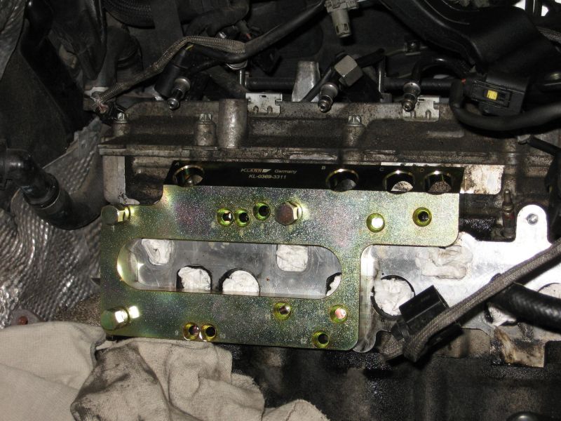

Noniin purku suoritettu sitten itse poraus :wink: :idea:

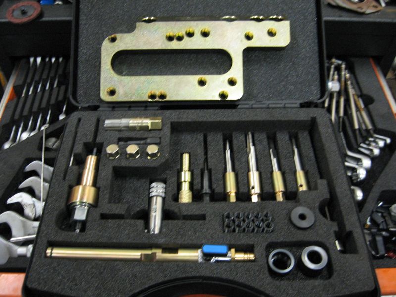

TYÖKALUT
Elecdori poikki
Poraamaan, mutta ensin jiki imusarjan paikalle.
Sitten kairataan poralla 7,1mm ja 9,1mm jos hehku katkeaa kierteen yläpuolelta. Lisä infoa myöhemmin. :idea:

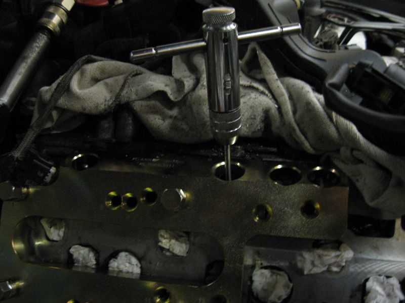

Sitten tehään kierteen hehkun runkoon.

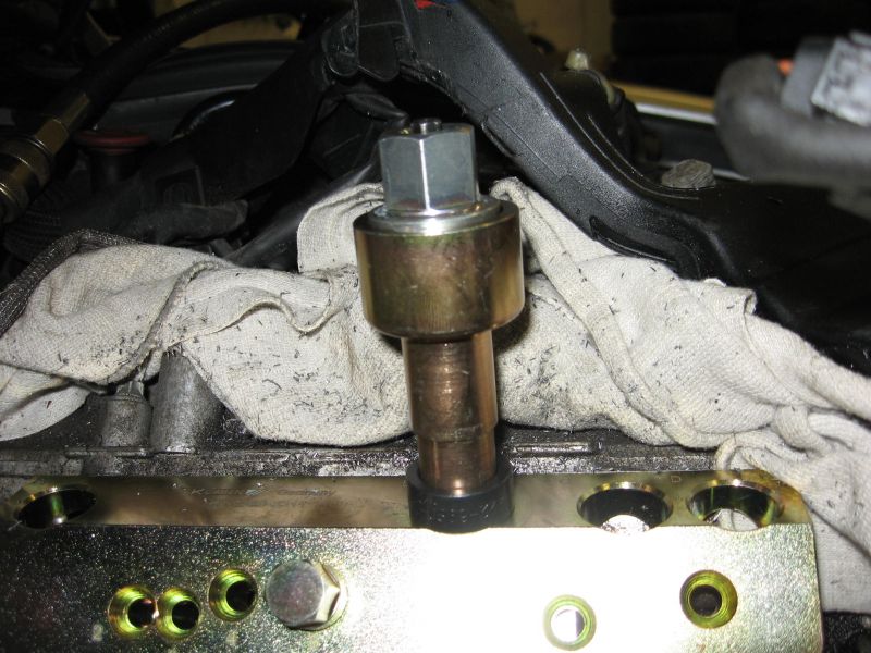

Sit vedetään se pois.

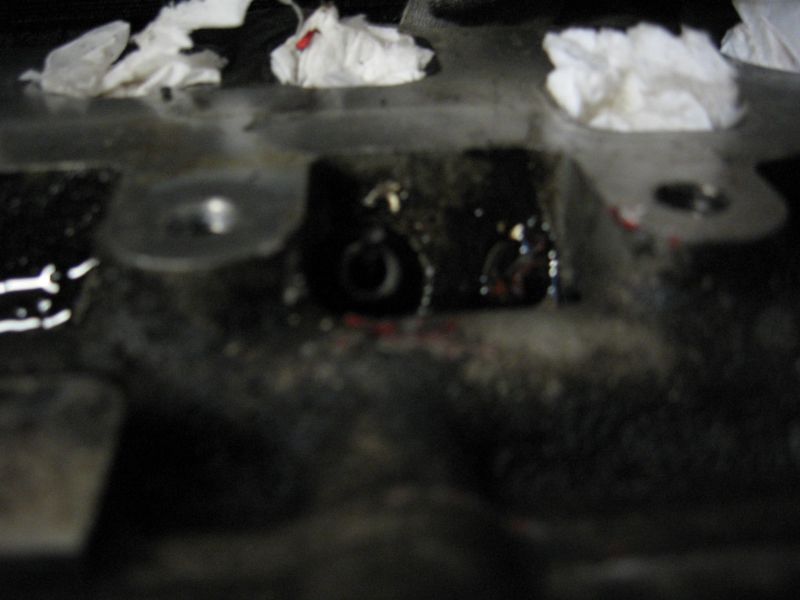

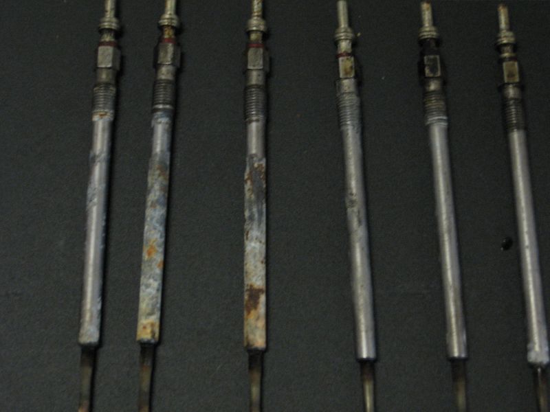

Hyvin huomaa mitkä on vaihettu aikasemmin ja ne oli apparin puolella konetta.

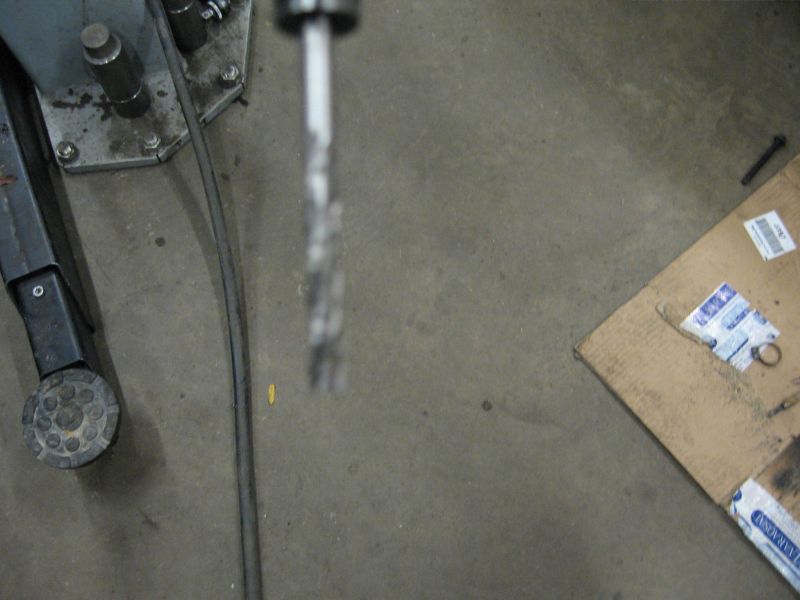

Sitten kairataan hehkun reikä puhtaaks.
Taas kairataa niissä tapauksissa, jossa hehku katkeaa kirteen yläpäästä.
Käytetään kairaa 9,1mm
HUOMIO
Joilla hehku katkeaa kierteen alta, niin täässä vaiheessa putasaatte sarjan 8mm kierrepakalla. Kierteet muuten teemme 10mm kierteen helikoilille.
Kierritämme sen hekun pohjaan.
Lisäämme keraamisen rasvan.
Ja kaikkien hommien aluksi otatte suuttimen pois ja laitatte painetta pyttyn tämmöisen avulla, että poraus ja muu kökkö tulee ylös päin.

Tämönen hehkun vaihto, johtuu osaksi siitä kun ne vaihetaan, vasta sillon kun ne hajoo.

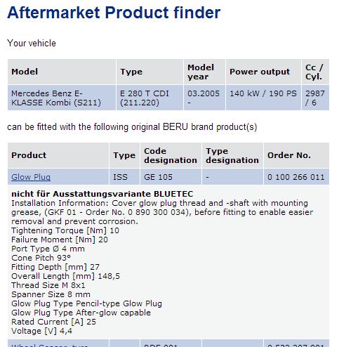

Heikkoa tekoa taitaa sitten olla. Elektronisen oikosulkusuojauksen teko olis tänä päivänä ja jo vuona 2005:kin hyvin helppoa. Onko jännite tosiaan 4.4V? Nimittäin 12V:lla hehkun virta olisi 0.5 Ohmin mukaan laskettuna 12V/0,5 = 24A 4,4V:lla taas vain 8,8A?

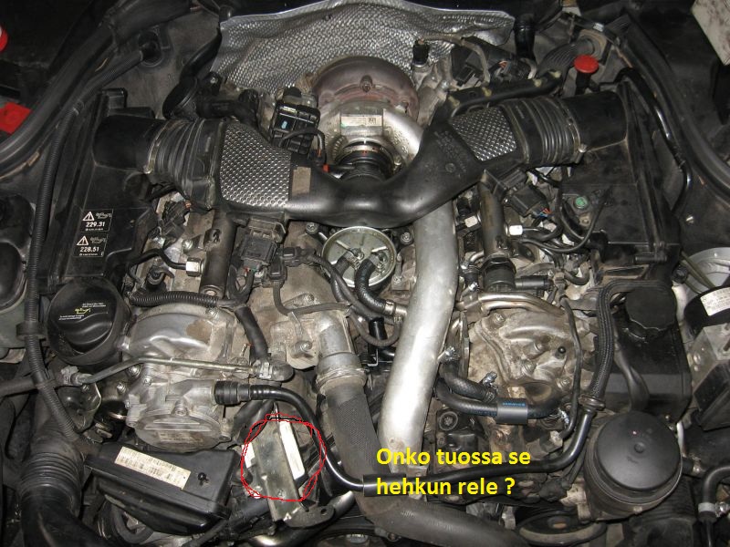

On alle 5v hehkut ja "rele" on kuvassa punaisen ympyrän sisällä
Onpas erikoista. Hmm Onkohan hehkutus säädetty PWM:llä jolloin pulssinleveys vaikuttaa hehkutustehoon? Oletteko mitanneet tuon jännitteen esim yleismittarilla? Silloinhan sopivalla pulssisuhteella 12V:kin näyttää mittarissa 4-5 voltilta?

Itse itselleni vastaten. Kyllä se pitäis ottaa 25A jo sillä 4.4:llä voltilla.
No minä laitoin 6.6 Volttia kun sattui olemaan litium akkuja käsillä (100Ah)
Virtaa meni tuollakin jännitteellä vain 10 A per hehku, joihinkin jopa vähän alle. Tarkoittaa ilmeisesti tämä uutena noitten resistanssi on vielä pienempi.
Sehän tulis 4,4V : 25A =0.176 Ohmia Kuva

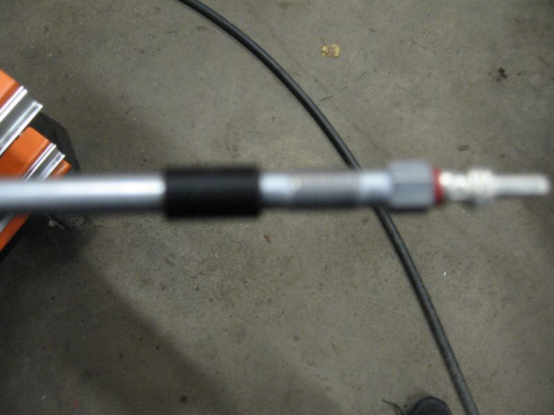

Tuoss on 642 hehkut ja auto on -07 399tkm ajettu niin on aikas karun näköset tehtaan jäljiltä kun ei oo rasvaa

Tällä kertaa onneksi ehjänä irti.
