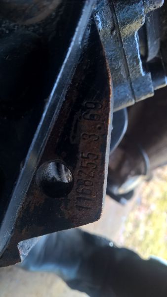

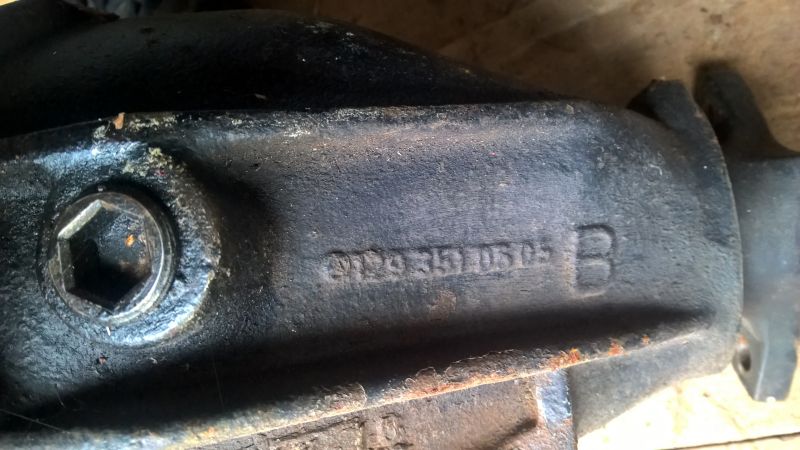

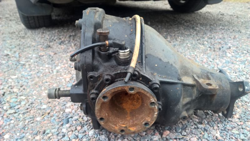

Mistähän laitteesta tämä voisi olla? Omia selvittelyn/kyselyiden tuloksia: ASR perä koska kaksi anturia. 1992 vuonna tehty. Jos R129 mallista, on välitys kuuluva malleihin 129.058 5-autom, 129.061 5-autom, 129.063 5-autom, Kuori ja välitys sopinee 140.028 5-Autom, 140.032 ja 033 5-autom 07.1993 saakka. Onko takakansi 140 malliin sopiva?
Johonkin W210 malliin myös missä ASR, ainakin kuoren numeron A1293510605 perusteella.

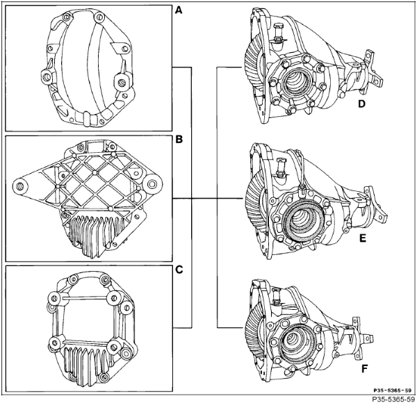

124:n "kunkkuperä" ASR:llä (A). Tn. 300-24 tai 320 5-v automaatilla (3,69).
129:n takalevyssä on toosi leveä pulttijako (B). 140:n takalevyssä 4 pulttia (C).

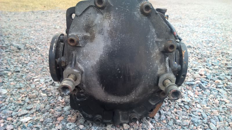

Kiitos, eipä mennyt kauan :D
Tällainen on jouten..
Takakansi vaihtamalla ilmeisesti 140 malliin myös.
