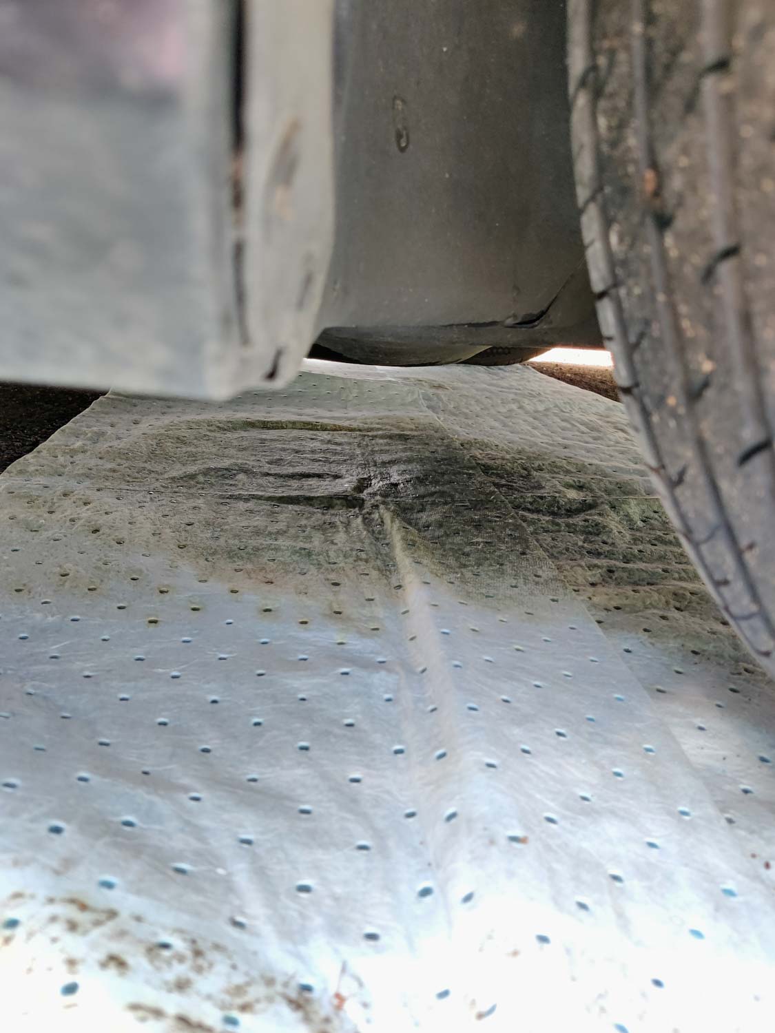

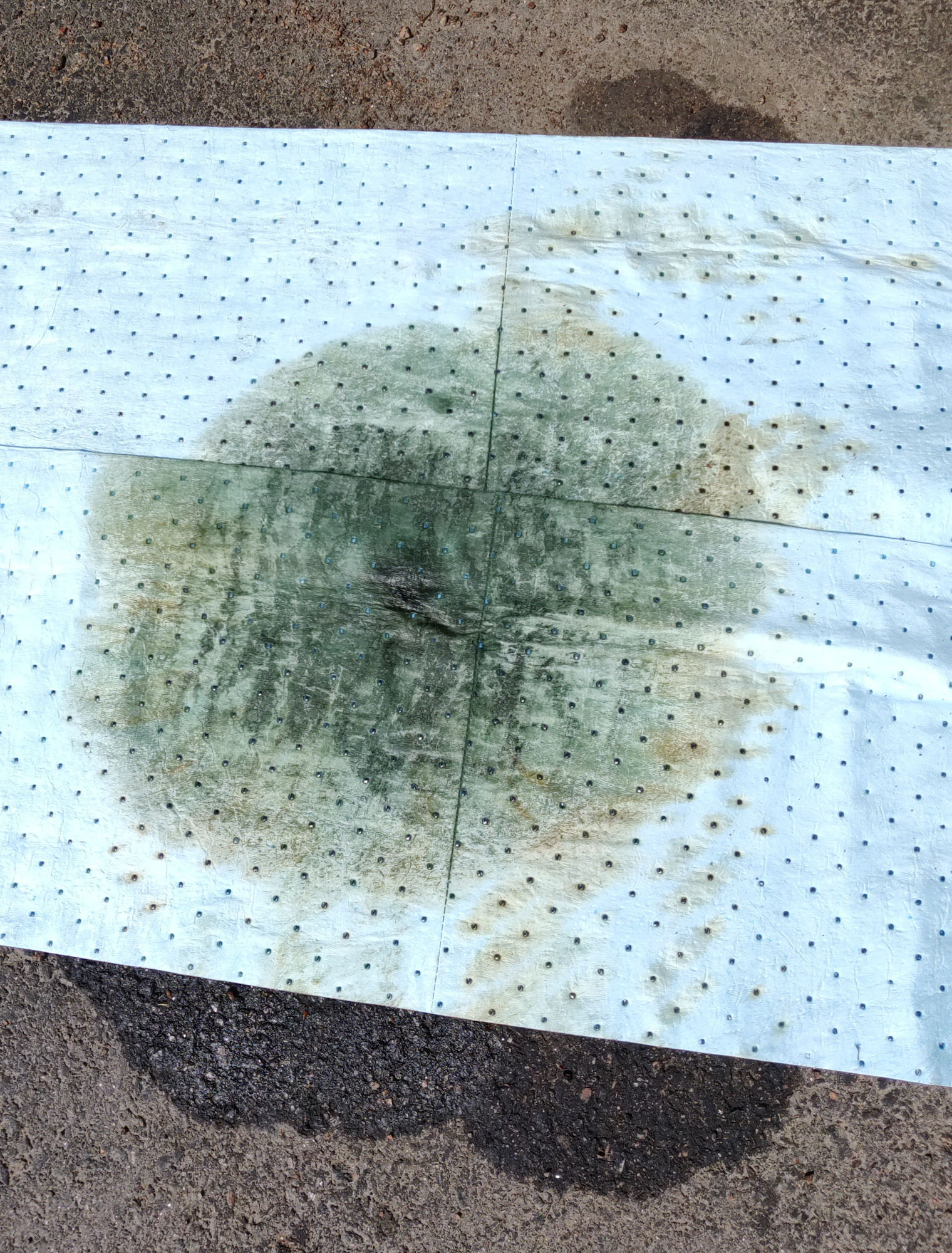

huolestunut täysin autoista tietämätön Mersun omistaja täällä. Mersuni alkoi juhannusaaton edellä torstaina vuotamaan jotain vihertävää nestettä allensa, lätäkkö tulee repsikan puoleisen eturenkaan kohdille vähän siitä keskemmälle. En ole uskaltanut sillä ajaa kuin Motonetiin hakemaan imeytyskangasta pihaa suojaamaan. Motonetin nuori mies arveli kyseessä olevan vihertävän värin ja makeahkon hajun perusteella jäähdytysnesteen. Itse en kyllä haista mitään makeaa itse nesteessä, konepellin alla kyllä haisee kitkerä haju. Auto ei herjaa kyllä mistään eikä ajossa tunnu mitään erikoista.
Tietysti juhannussuunnitelmat peruuntuivat, kun mikään korjaamo ei ole auki 😟
Autoon tehtiin tiistaina määräaikaishuolto A, vaihteistoöljyn vaihto ja täysi jarruremontti (palat, levyt ja käsijarrun kengät). Ja nyt sitten tämä... En tiedä liittyykö tehtyihin töihin vai onko oma erillinen juttunsa.
Onko teillä tietoa voiko jokin muukin neste olla vihertävää kuin jäähdytysneste (katottiin ett meillä se on vihreää), kun sen pinnan taso ei ole laskenut yhtään vaikka koko ajan tiputtaakin pohjapanssarin läpi?

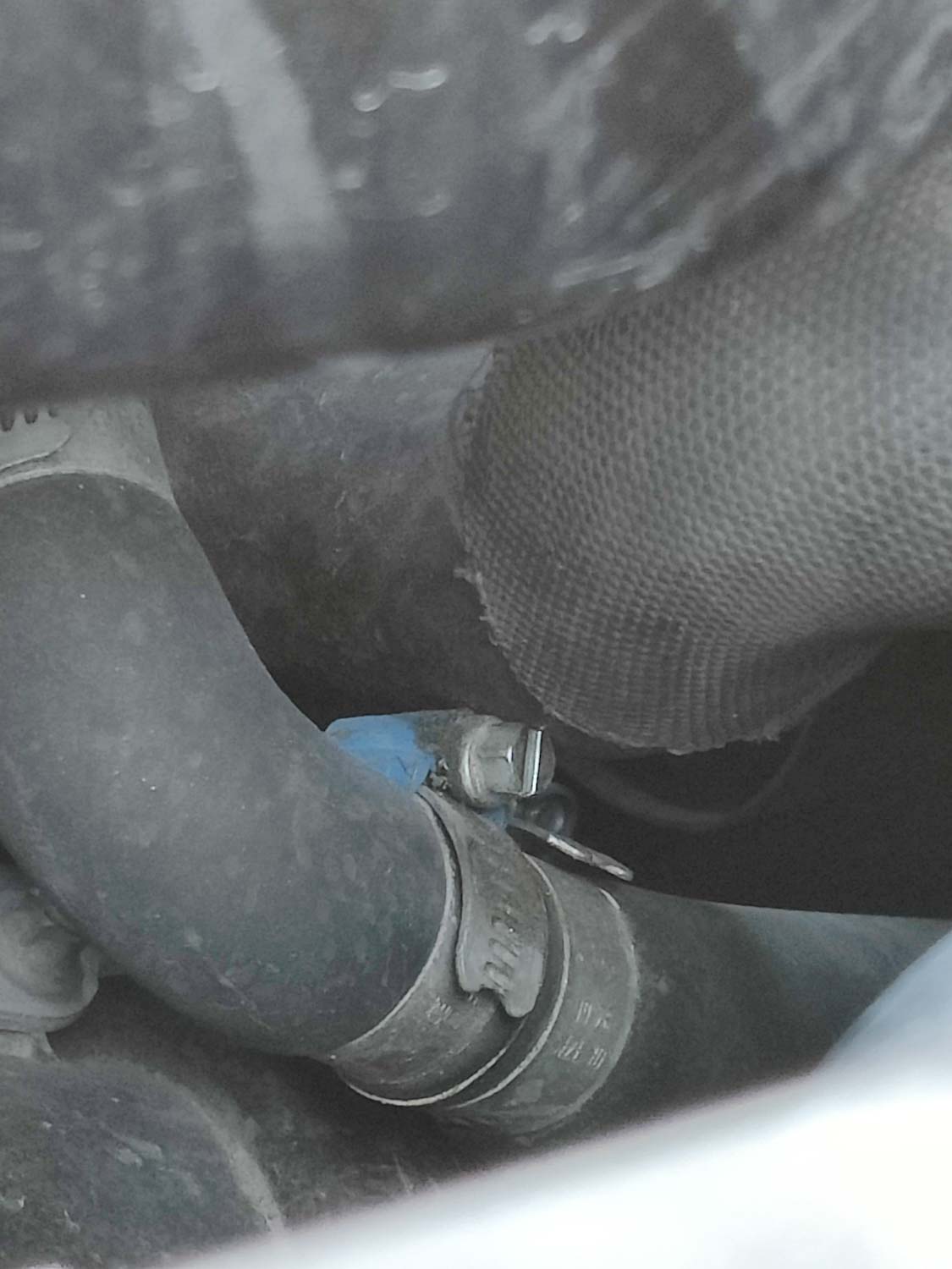

Ai niin, Motonetin mies huomasi, että letkunkiristin hankaa pahasti vesiletkua (kuva).

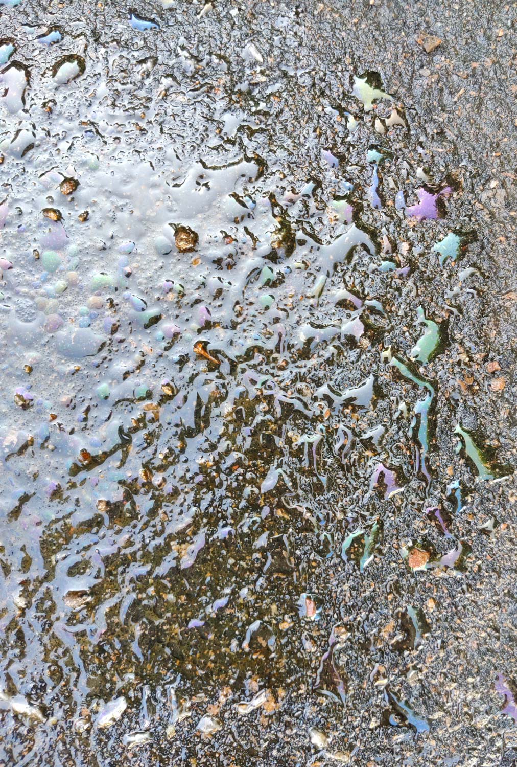

Re: Mersuni C180 vm 2012 vuotaa jotain pihalle
Öljyä tuo on.
Osa toki ilmastoinnin kondensiovettä, mutta pelkkä jäähdytysneste tai kondensiovesi ei kimaltele tuolla tavalla erivärisissä sävyissä.
Lähtisin tutkimaan vaihteistoöljyn putkistoja jos siellä on jotain juuri sähelletty.
Vaihteiston jäähdytysputkisto lähtee noilta main.
Viestit: 1721
Sehän on voinut kerätä öljyä maasta ja kimaltaa siksi. Mun mielestä öljy ei pirstaloituisi maassa tuollatavoin. Toisekseen kitkerä haju konehuoneessa viittaa jäähdytysnesteeseen. Itse laittasin koko summan jäähdytysneste-arpaan. Nesteen taso paisuntasäiliössä ei välttämättä näytäkkään laskeneen jos kone on kuuma ja ulos on tullut vasta tuollanen kahvikupillinen.

Itse mietin sitä, että eikös ainakin tuo letkukiristimen hankaus vesiletkuun olisi ammattilaisten pitänyt nähdä/estää, kun se on noinkin näkyvällä paikallakin.
Nyt äsken kun näytin sille korjaamon omistajalle tuon kuvan ko. kiristimestä, niin hän sanoi, että näyttää tuossa kiristimessä jo olevan hankausjälkiä.
