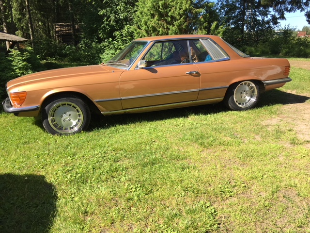

Kävin laitattamassa kesäkumekset alle, kuva.
- Liitteet
- Nyt uudet Misukat alla.
- EFA0BD9B-066F-4AC8-B99C-CAF9E0AE77BB.jpeg (198.9 KiB) Katsottu 39365 kertaa
