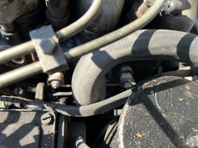

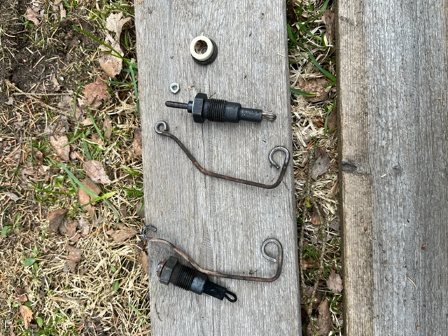

Hehkutuksen virtakiskon vaihto olikin työläämpi operaatio, koska hehkutulpan päässä oleva mutteri oli hitsaantunut kiinni virtakiskoon. Jouduin katkaisemaan hehkutulpan jotta sain sen irti. Onneksi hyllystä löytyi tehdasuusi hehkutulppa. Käyntiinlähtö parani. Toisaalta ilmakin on lämmin 15C, joten täytyy seurata tilannetta.

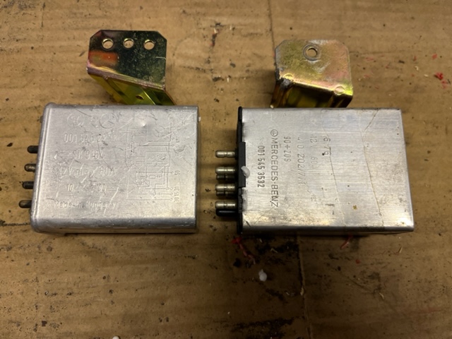

Vaihdoin myös hehkutusreleen. Uudemmassa valmistusleima oli 5/2000. Vanhassa 6/1976. Nyt hehkuttaa ja lähtee käyntiin hyvin.
Kuvassa ylempi on uusi rele.

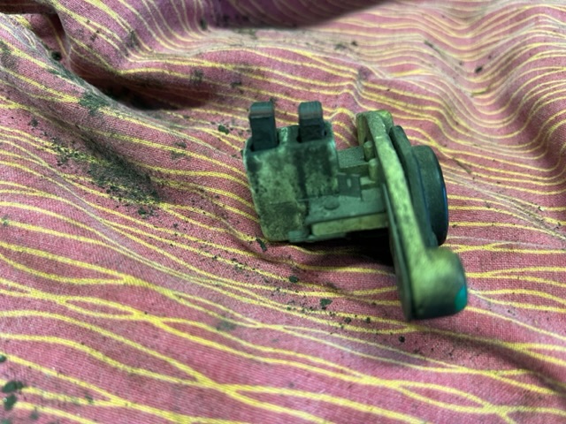

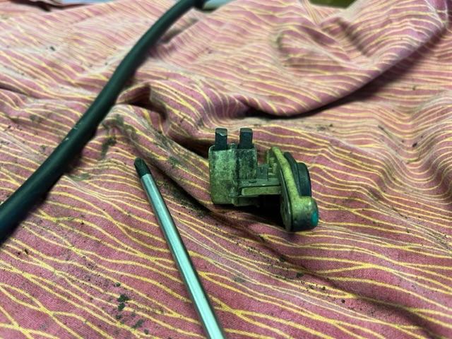

Laturin hiilet oli loppu. Hyllyssä ei ollut varahiiliä, joten tein väliaikaisen korjauksen lyömällä lyhyemmän hiilen tinauspistettä alemmaksi tuurnalla ja vasaralla. Hiili tuli ulos noin millin, joka riittää vähäksi aikaa siihen että saan uuden sopivan hiilisillan hommattua. Tarkistin jännitemittarilla ja nyt laturi lataa auton käydessä.
Vaihdoin samalla lämmityslaitteen puhaltimen sulakkeen (sulake nro 10), jossa on ajottain esiintynyt kontaktihäiriöitä, jonka vuoksi puhallin ei ole lähtenyt 1-asennossa heti pyörimään startissa.
Lyönti tuurnalla sisemmän hiilen juotospisteeseen
Sisempi lyöty ulos millin verran.
Sisempi hiili kulunut lyhemmäksi.

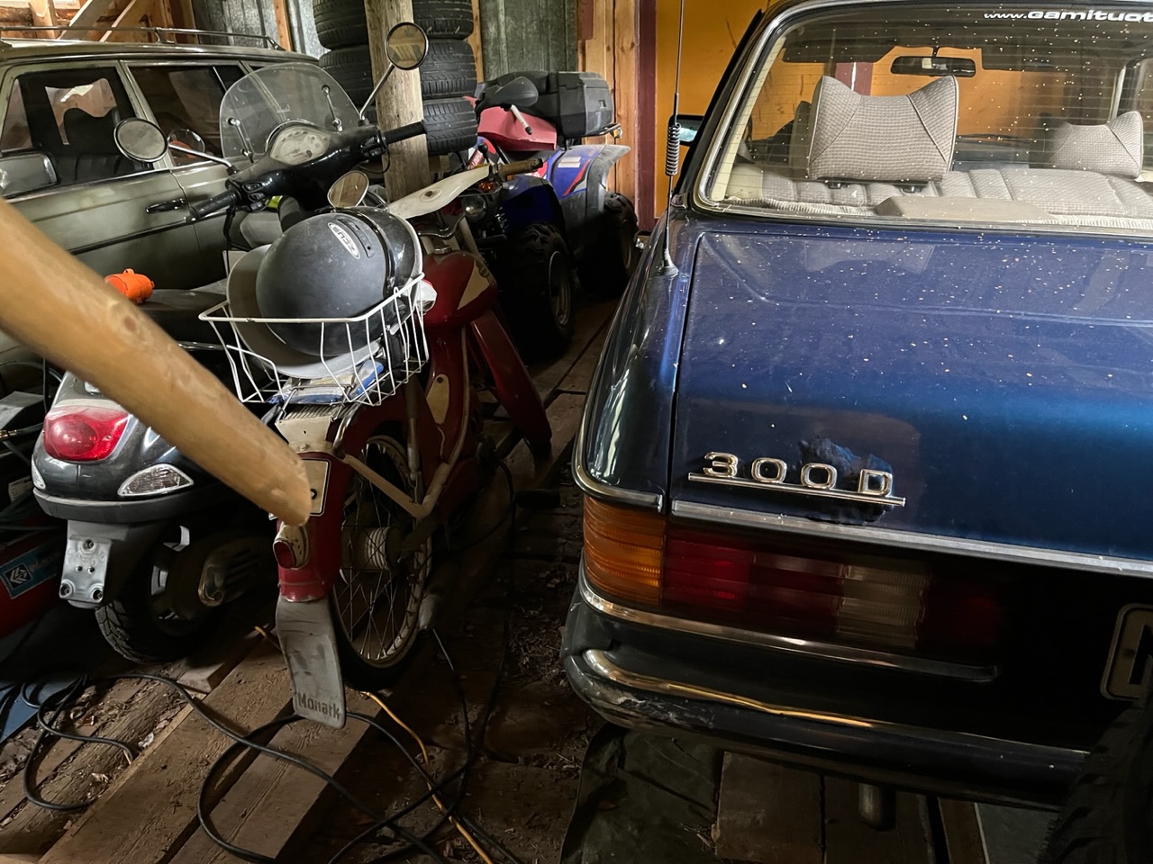

Tämän kesän ajopäivät W123lla tuli täyteen ja siirryn nyt ajeleen SLCllä loppukesän. Fiilistelykuvia tallista.
S123, Monark ja W123
SLC ja S123
SLC ja S123

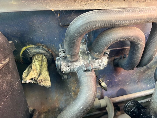

Vaihdoin lämmityslaitteen vesihanan, koska sen toisen pään vaijeriin kiinnittyvä varsi oli katkennut. Alkuperäinen oli metallirunkoinen. Purkuosa on muovirunkoinen. Pidän alkuperäisosan tallessa, koska sen varmaan pystyy korjaamaan epoksiliimalla.
Korjasin lämmityslaitteen kennon vuodon Holtsin nestemäisellä paikkausaineella.Tiedän, että kaikkein puhdasverisimmät automiehet eivät pidä tätä parhaimpana tapana korjata kennoa, koska se saattaa heikentää lämmityslaitteen tehoa, mutta koska autolla ei ajeta talvella, niin se ei haittaa tässä tapauksessa.

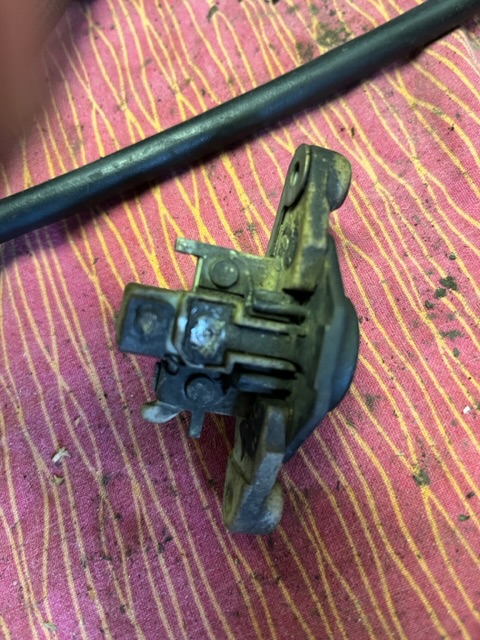

Sain auki konepellin, kun purin kojelaudan alapaneelin pois, ja käänsin ripaa tosi reilusti ylös. Jostain vaijeri ikäänkuin venyy, mutta kumpikin pää ja kuori näyttää ehjältä. Mystistä. Täytyy tutkia netistä miten vaijeri vaihdetaan ja mistä saa hankittua.

Vaijerin salpapää oli ollut muovikuoren tukemana säätötötsiä vasten ja ajan kanssa muovikuori oli hapertunut. Tämän vuoksi vaijerin kuori oli suhteellisesti lyhentynyt. Säädin vaijerin säätötötsin maksimiin ja nyt salpa aukeaa kuten pitääkin. Asensin salpaan varalta rautalankakiepin, jotta saan konepellin auki alakautta siltä varalta, jos vaijeri pettää vielä uudestaan.

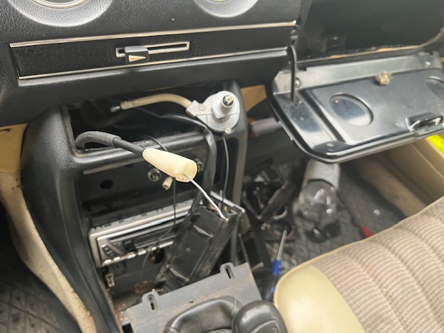

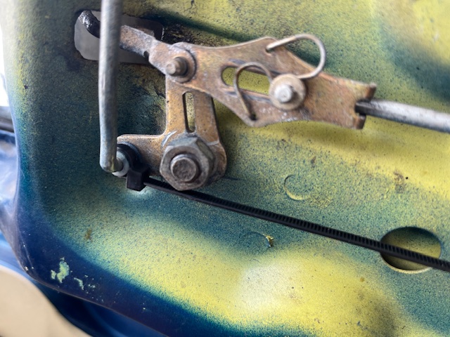

Purin keskikonsolia ja hansikaslokeron. Irroittelin lämmityslaitteen vesihanalle menevät vaijerit, koska ne eivät toimineet oikein. Kuskin puolella oli vaijerin kuori irronnut muovitötsistä. Sen liimasin kiinni. Apparin puolella helminauha oli katkennut säätimen sisällä. Tilasin apparin puolelle koko säätimen purkuosana Saksasta, hintaa tuli 40 eur rahteineen.
Kuskin puolen korjaus onnistui täysin. Apparin puolen sain kasattua rikkinäisellä säätimellä, siten että siinä on osittainen säätöalue kylmästä päästä noin 40% lämpöön asti. Korjaan apparin puolen loppuun kunhan saan säätimen Saksasta.
Kävin koeajolla varmistamassa että lämmityslaitteen säädöt toimivat. Toimiihan ne mutta vaijerit meni ristiin, eli kuskin lämpösäädin säätää matkustajan puolta, ja toisinpäin. Täytyy kääntää vaijerit kunhan uusi apparin puolen säädin tulee asennettavaksi.
