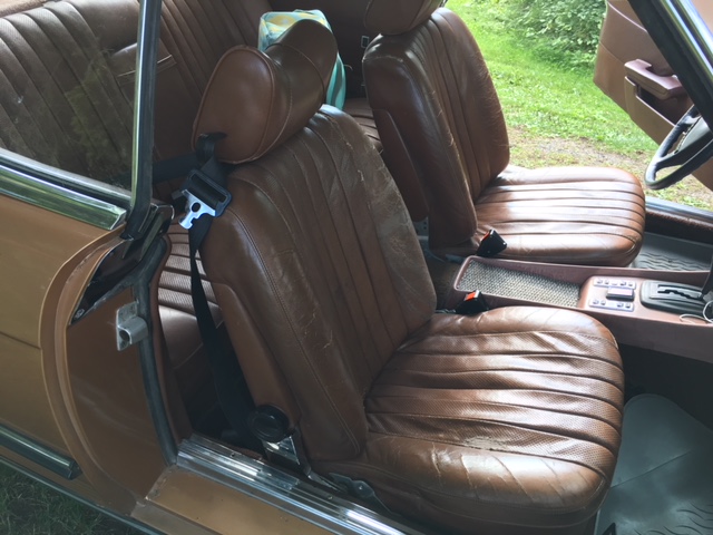

Kuvia kunnostetuista etuistuimista. Korjaamieni paikkojen fillerin sävy on lähestynyt alkuperäistä nahkan väriä kun filleri on kuivunut. Naisväkikin kehui penkkejä ja sanoivat etteivät edes huomaa mistä on korjattu.

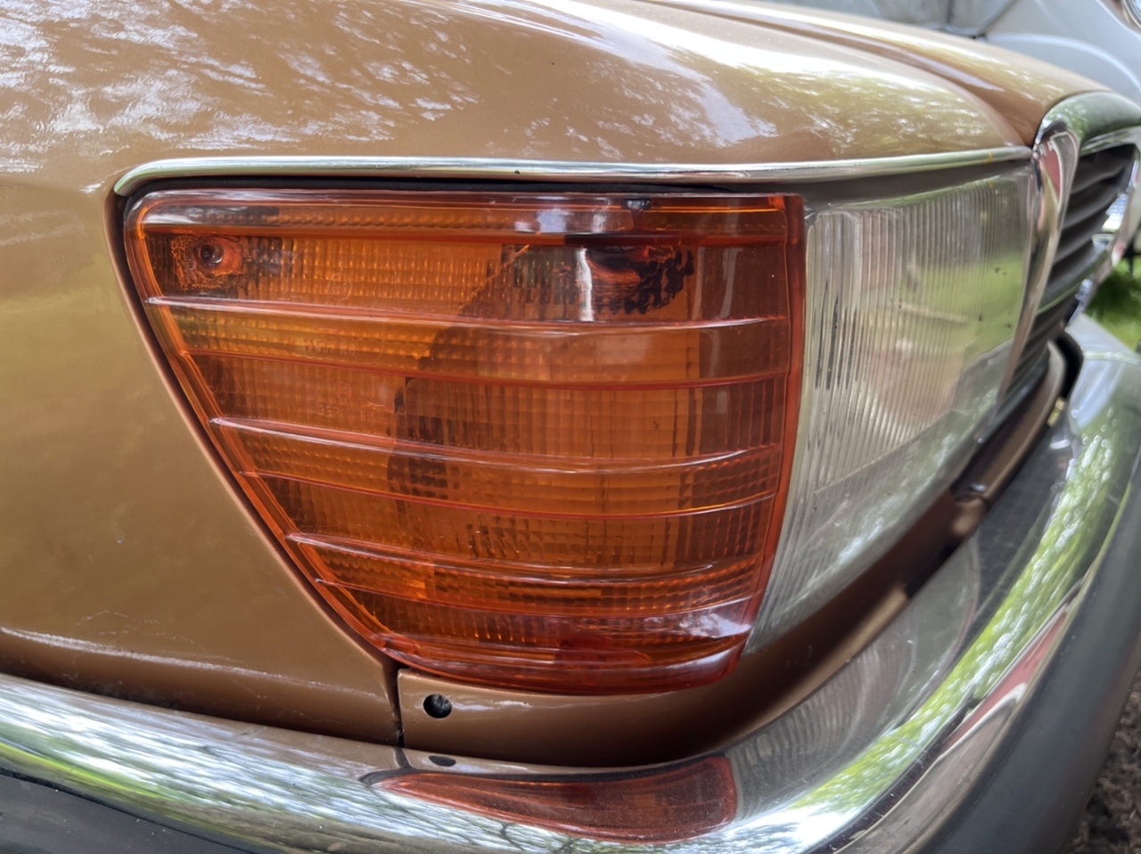

Oikean puolen etuvilkun lasi löystyi kiinnityksestään ajossa mutta onneksi huomasin sen repsottavan kaupan pihalla ennen putoamista tielle kokonaan. Tarkemmin tutkimalla paljastui että vilkunlasi oli ollut kiinnitettynä butyylimassan tapaisella aineella kolmesta ruuvitornistaan. Ruuvien reiät oli täytetty kirkkaalla akryylimassalla.
Kiinnitin vilkunlasin takaisin laittamalla hieman nahkaistuinten korjauksessa käyttämääni Bisontex-liimaa ruuvitorneihin. Toivottavasti vilkkua ei tarvitse ihan pian avata koska se saattaa mennä rikki seuraavalla avauksella.

Otin tänään SLCn käyttöön talviunilta. Asensin oikean puolen etuvilkun vilkunlasin. Käytin auton katsastuksessa ja 4 vuoden leima tulla kopsahti.

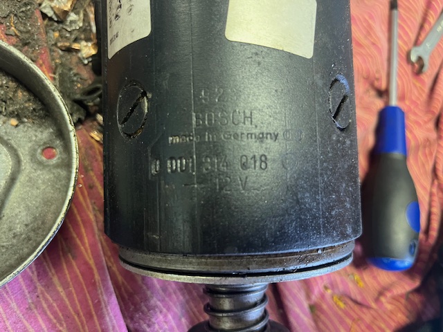

Startin avaus tuotti yllätyksen. Sisällä oli täystuho, eli yhtä purua, kts kuvat. Startti oli siis jäänyt kiinni vauhtipyörän hammastukseen ja pyörinyt koneen mukana.

Ebay.de näyttää olevan purkuosana myynnissä Boschin numerolla 0 0001 314 018 ihan kohtuu hinnoissa (50 - 100 eur). Laitoin yhdestä tarjouksen sisään tutulle myyjälle, jolta olen ostanut paljon 123 ja 107 osaa.
Ei mennyt kuin 10 minuuttia niin tuttu myyjä hyväksyi tarjoukseni. Startille tuli hintaa vain 60 euroa rahteineen.

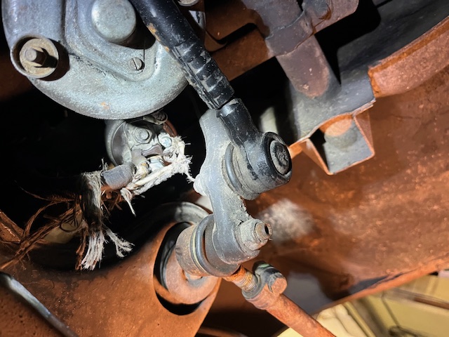

SLCn vaihdekepin liikkeessä on ollut välystä. Syyksi paljastui siirtotangon muovipuslan pettäminen vaihdekepin päässä. Tilasin alkuperäisen puslan (A1159920310), mutta toimitus kestää jonkin aikaa. Sitä odotellessa tein väliaikaisen puslan muovista ja kumirenkaasta.
