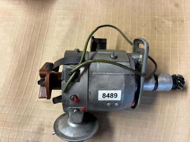

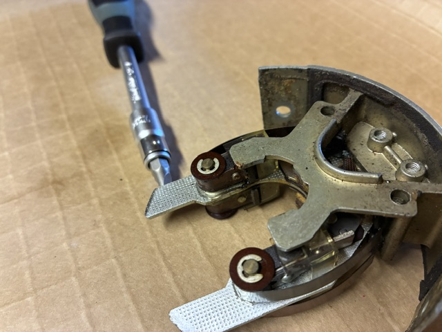

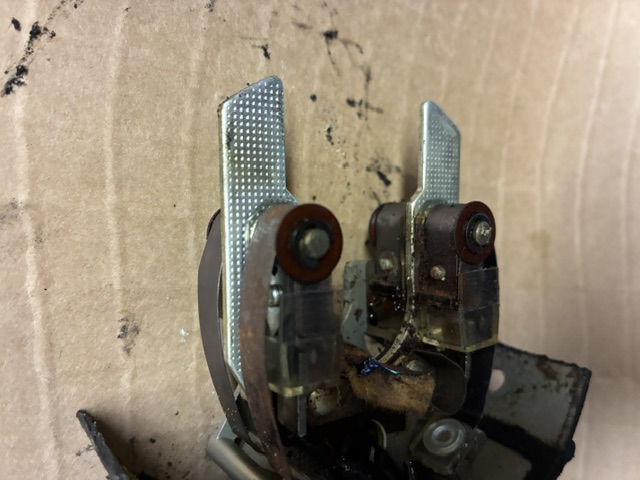

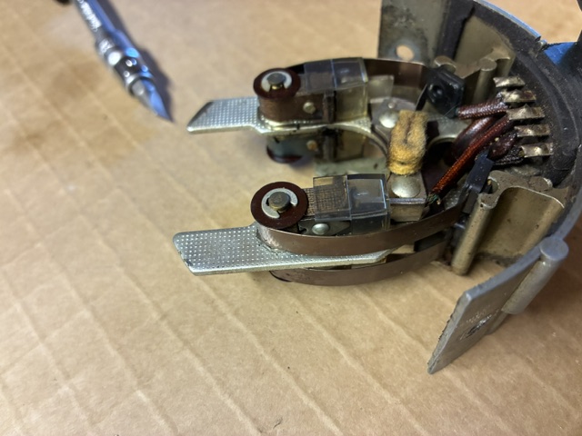

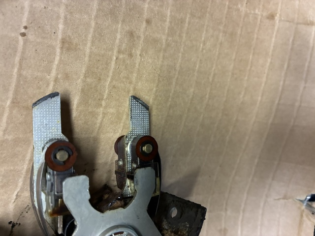

Tässä kuvat varaosavirranjakajasta. Pulssikärjet ovat kuluneet, joten en tiedä onko niistä apua. Virranjakajan kansi on siisti. Täytyy verrata auton omiin vastaaviin osiin kunhan saan ensin irroitettua.
- Liitteet
- IMG_6010.jpeg (134.06 KiB) Katsottu 4753 kertaa
- IMG_6012.jpeg (137.1 KiB) Katsottu 4753 kertaa
- IMG_6007.jpeg (122.11 KiB) Katsottu 4753 kertaa
- IMG_6008.jpeg (128.07 KiB) Katsottu 4753 kertaa
- IMG_6011.jpeg (132.84 KiB) Katsottu 4753 kertaa
- IMG_6009.jpeg (143.73 KiB) Katsottu 4753 kertaa

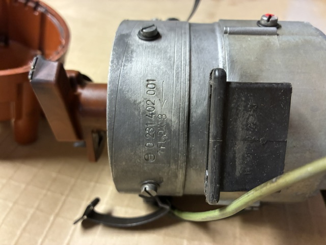

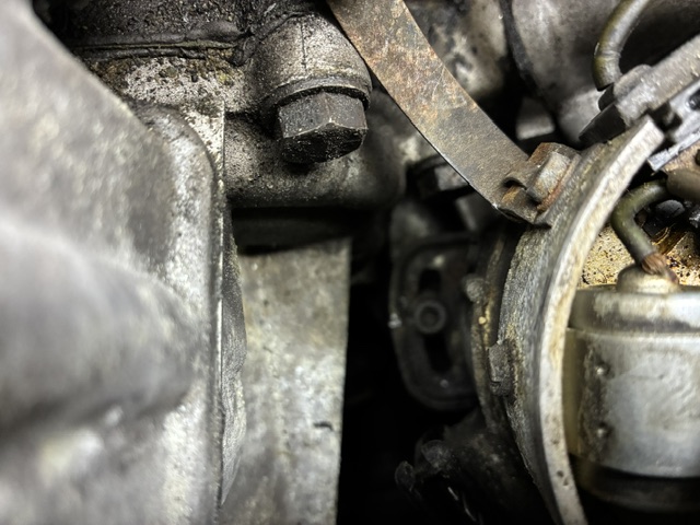

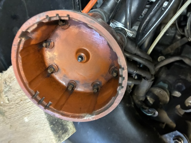

Virranjakajan kansi näyttää olevan hiiltynyt. Täytyy kokeilla puhdistaa ja verrata varaosajakajan kanteen. Löin merkin virranjakajan asennolle kiristyspultin kohdalle.

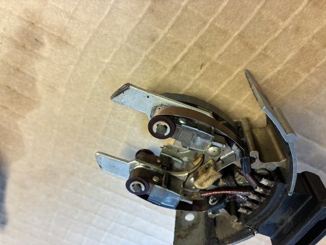

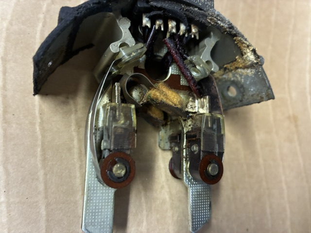

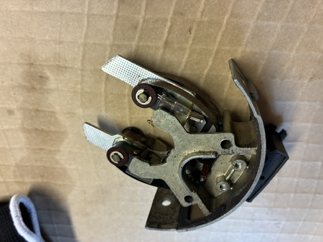

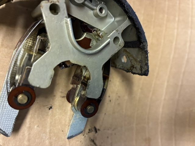

Päädyin irroittamaan virranjakajan kokonaan pulssikärkien irroittamista varten. Löin virranjakajan reunaan ajoitusmerkin ennen irroitusta. Auton omat pulssikärjet näyttävät samanlaisilta rakenteeltaan mutta kuluneemmilta kuin varaosajakajan pulssikärjet (kuvat).
