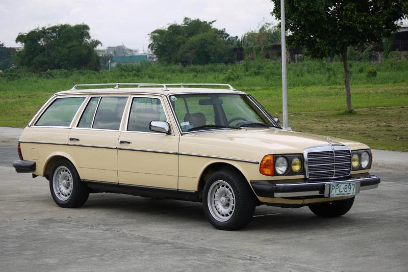

S123 TDT -82 entisöinti kuvatarinaa
Re: Teräsleidi S123 TDT -82 retkeily- ja eräkäyttöön kuvatarinaa

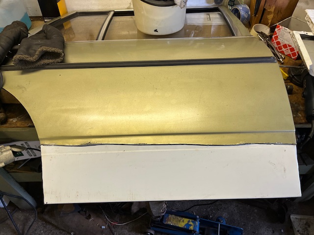

Aika vähän sain tänä kesänä tehtyä S123n eteen, koska minulla oli kahden museoauton määräaikaiskatsastukset ja akuutit korjaustarpeet (SLCn startti, W123 moottorin tukityynyt) hoidettavana ja monivuotinen entisöintiprojekti (Fiat 600) loppusuoralla. Sain kuitenkin tehtyä S123n apukuskin puoleisen takaoven ruostekorjauksen, paklaukset ja maalauksen. Loppukesästä ja syksyllä en pysty juuri tekemään enempää edelleen jatkuvan ensisöintiprojektin ja matkojen vuoksi. Talvella pystyisin ajan puolesta tekemään, mutta kun on vain kylmä talli, niin se on rajallista mitä voi tehdä.
Oven kunnostus oli hyvää harjoittelua. Se auttoi hahmottamaan suunnitelmaa tehdä ruostekorjaukset, pohjatyöt ja ylimaalata koko auto ensi kesällä 2025. Värinä olen alustavasti miettinyt 681 Manila Beige (Waizengelb), mutta se voi vielä muuttua. Täytyy katsella vielä läpi kaikki 123-mersun 1982 värikartan värit ja autokuvat.

- Apukuskin puolen takaovi työn alla
- IMG_4703.jpg (101.54 KiB) Katsottu 3692976 kertaa
- Apukuskin puolen takaovi jälkeen korjauksen
- IMG_4714.jpg (123.04 KiB) Katsottu 3692976 kertaa

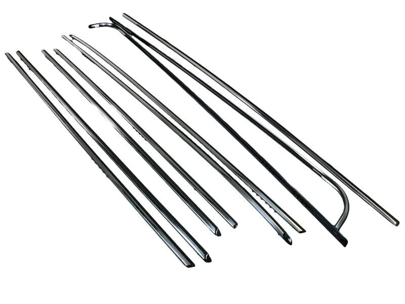

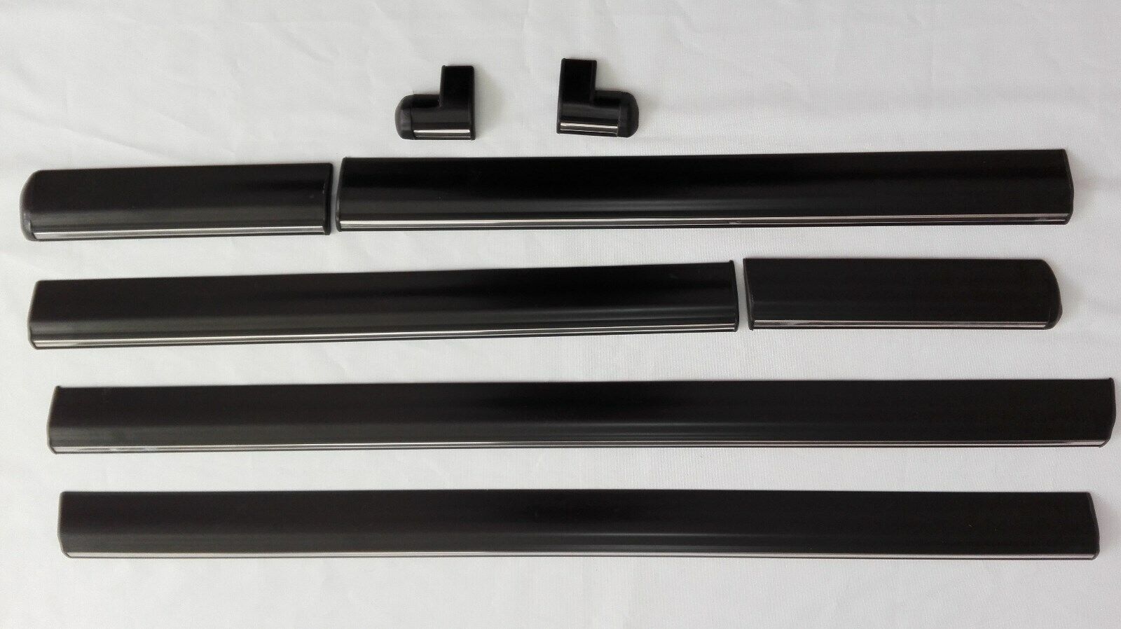

Täytyy seurata vähän aikaa millä tasolla auton maalauksessa tarvittavien osien hinnat liikkuu. Katselin Saksan eBaystä mihin hintaan on tarjolla.
Uustuotanto turkkilaiset maskilistat 60 eur + rahti ebay.de
Uustuotanto turkkilaiset kylkilistat sedanille 200 eur + rahti ebay.de farkulle ei tarjolla.
Uustuotanto turkkilaiset alalistat farkulle 155 + eur rahti ebay.de

Kojelaudan korjauspinta 189 eur + rahti. (Joutuu maalaamaan mustaksi)
Karkeasti n 1200 eur jos ottaa purkuosana + rahdit vähintään 300 eur.
Suomesta varmaan saa osan noista ja säästää rahdeissa.
Tuulilasi 137 eur uusi Puolasta, ei rahtihintaa, eBay.de
Tuulilasin tiiviste 35 eur + rahti eBay.de
Uustuotanto etupuskuri 1200 eur + rahti eBay.de
Purkuosa etupuskuri 219eur + rahti Liettua eBay.de
Etupuskurin kumipääty uustuotanto 69 eur + rahti eBay.de tarvitaan 2 kpl erilaisia
Etupuskurin kumipääty purkuosa 39 eur + rahti eBay.de tarvitaan 2 kpl erilaisia
Etupuskurin kumisista purkuosa 18 eur + rahti eBay.de tarvitaan 2 kpl samanlaisia oik ja vas?
