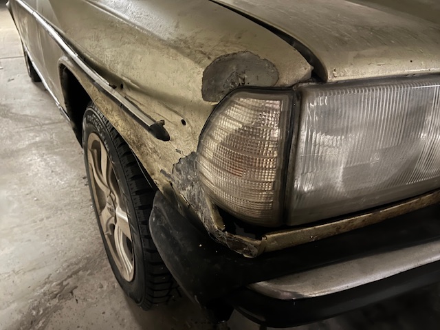

Olen miettinyt miten oikoa lokasuojan ja betonipylvään pusun jäljet? Kun en ole peltiseppä niin asia ei ole itsestään selvä. Eikä ole peltisepän erikoistyökalujakaan. Vilkun päällä olevan kuopan voisi vetää ylös hitsaamalla ruuvin kiinni peltiin ja sitten nykimällä vetovasaralla? Lokasuojan reuna on taittunut ulospäin, sen voisi oikaista ottamalla lista pois ja kahdella puupalalla ja puupuristimella? Vilkun alla oleva osa lienee liian huono oikistavaksi paikalla, mutta jos leikkaisi sen irti ja taputtelisi kuntoon tai sitä voisi käyttää mallina ja leikata ja taitella peltisuikale ja hitsata tilalle? Puskuri on vääntynyt ja painunut sisään, sen aioin vaihtaa kokonaan.
- Liitteet
- IMG_2786s.JPG (122.78 KiB) Katsottu 84091 kertaa

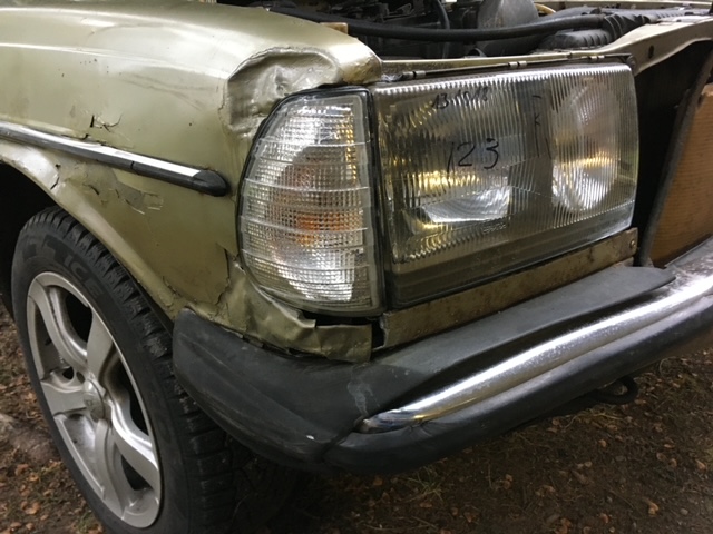

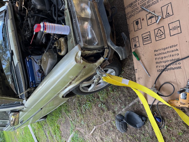

Oioin lokasuojaa ja puskuria. Hioin lokasuojasta pakkeleita ja ruosteita pois. Sivelin Annitrolilla ruosteiden pysäyttämiseksi ja maalasin vielä ruosteenestomaalilla päälle.
- Liitteet
- Puskuri ennen oikomista
- IMG_4742.jpg (240.49 KiB) Katsottu 83984 kertaa
- Puskuri oiottuna
- IMG_4743.jpg (248.16 KiB) Katsottu 83984 kertaa
- Lokarin vekin veto ulospäin
- IMG_4739.jpg (259.17 KiB) Katsottu 83984 kertaa
- Lokari ruosteenestopohjamaalattu pensselillä.
- IMG_4744.jpg (206.3 KiB) Katsottu 83984 kertaa

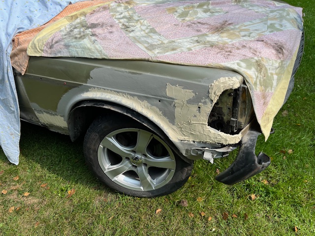

Pakkelia lokasuojaan.
- Liitteet
- IMG_4753.jpeg (242.63 KiB) Katsottu 83840 kertaa

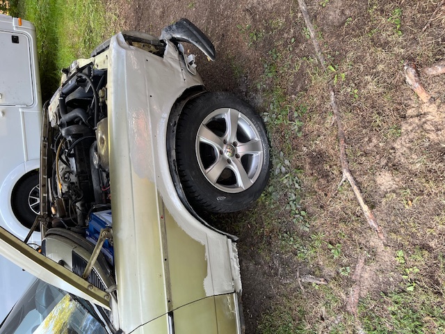

Hioin ja paklasin kolme kierrosta lokasuojaa. Käytössä Motonetin muovipakkeli ja hionnassa Motonetin sähkökäyttöinen 125 mm epäkesko ja 150 mm verkkohiomalaikat. Työ tyssäsi, kun vaahtomuovinen tarrakiinnitteinen 125-150mm adapterikiekko otti ja särkyi siten, että istukan vastainen huopapinta irtosi vaahtomuovirungosta (kuva). Ostin sen aikoinaan Oululaisesta maaliliikkeestä, joka on sittemmin mennyt konkkaan. Uutta vastaavaa adapteriä en löytänyt Puuilo eikä Motonet. Ostin Motonetistä kaksi 3mm paksua 150mm tarraistukan suojakiekkoa, jotka päällekkäin laitettuna saavat luvan toimia 125-150 adapterina. Myös alkuperäisen adapterin kasaanliimaamista aion kokeilla. On sen verran hyllyssä noita 150mm verkkohiomalaikkoja, että kannattaa käyttää ne loppuun.

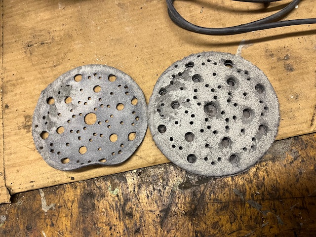

Posti toi akkukäyttöisen 125 mm kulmahiomakoneen, maalin- ja ruosteenpoistolaikkoja. Näitä aion käyttää ensi kesällä etuovien maalauksen pohjatöissä.
- Liitteet
- Hajonnut 125-150 tarrakiinnitteinen vaahtomuoviadapteri

Kahdesta 150mm tarraistukan suojalaikasta tekemäni 125-150mm adapteri toimi kohtuuullisesti ja sain tehtyä spraykitti+hionta+pohjamaali -kierroksen. Kostea ja tuulinen sää rajoittaa tekemistä. Loppuviikoksi on luvassa parempaa säätä. Sen aikana täytyy saada lokasuoja pintamaaliin ja puskuri asennettua, koska ensi viikoilla muut haasteet pukkaa päälle joulukuulle asti.

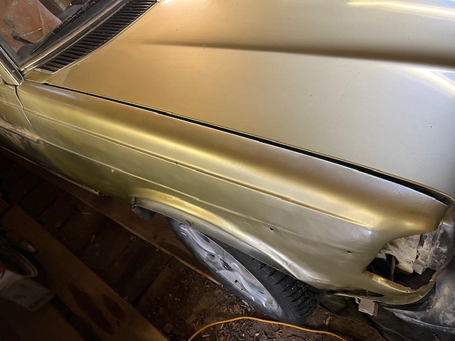

Tänään oli verraten kuiva ilma mutta tuulinen, niin otin härkää sarvista ja vedin pintamaalin lokasuojaan ja paikkamaalasin vähän muitakin kohtia autosta. Lokasuojasta ei tullut hyvä, vaan pikemminkin päinvastoin, koska en loppupeleissä saanut sitä oiottua tarpeeksi, se istuu sentin liian takana, ja kaiken kukkuraksi veteraanimopo Monark sabotoi maalauksen kaatumalla juuri maalatun lokasuojan päälle, kun siirsin autoa talliin, vetäen pitkän viirun ohjaustangon reunalla lokasuojan kylkeen.
En kuitenkaan nyt muiden haasteiden vuoksi pysty tekemään enempää muuta kuin maalin kuivuttua asentamaan koristelistat, vilkun ja puskurin paikalleen. Ensi kesällä tarkoitus jatkaa maalausprojektia.

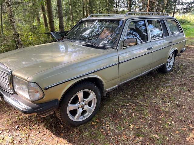

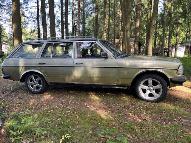

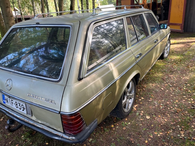

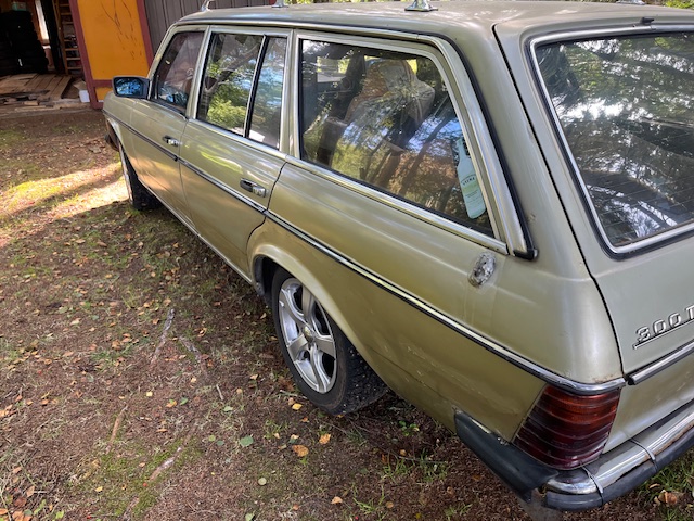

Asentelin sisälokasuojan, koristelistat ja etupuskurin. Ohessa kuvat lookista, jolla mennään talven yli ensi kesään asti. Takapää on hieman matalalla, koska tasonsäädön pumppu on viimeisillään, ja perän nousu kestää. Alimmassa kuvassa näkyy kossupullo-tarra edelleen takasivuikkunassa
Lisäys 31.8:
Kokeilin ennen oheisten kuvien ottamista asentaa porkkanavilkkuja. Kuskinpuoleinen on alkuperäinen ja se sopii paikalleen täydellisesti. Apparin puoleinen alkuperäinen vilkku tuhoutui aikanaan betonipylväskontaktissa. Hankkimani edullinen uustuotanto-osa on ihan kamala. Se on huomattavasti keltaisempi kuin alkuperäinen. Se ei istunut polttimon kantaan ollenkaan, oli aivan liian väljä aukosta. Kiristysruuvissa on myös väljää ja se heiluu epämääräisesti. Tulin siihen tulokseen, etten voi sitä käyttää. Tämän vuoksi auton look on nyt kirkkailla vilkuilla, kunnes saan hommattua alkuperäisen porkkanavilkun purkuosana.
Minulla on hankittuna tähän 16” Penta-vanteet. Lookin kannalta ne olisivat paljon paremmat kuin nykyiset alla olevat 16” alut. Täytyy varmaan laitattaa ne alle. Olen niitä säästellyt kesärenkailla asennettavaksi, mutta kesällä ajelen enemmän SLCllä, jolla en taas raski ajella huonommalla säällä. Joten todellinen käyttö Pentoille on kesäkauden ulkopuolella S123ssa, joten ne tulisi siis asennettavaksi talvirenkailla.
Lisäys 31.8:
- Liitteet
- IMG_4798.jpg (215.13 KiB) Katsottu 83537 kertaa
- IMG_4799.jpg (227.18 KiB) Katsottu 83537 kertaa
- IMG_4796.jpg (200.45 KiB) Katsottu 83537 kertaa
- IMG_4797.jpg (197.26 KiB) Katsottu 83537 kertaa

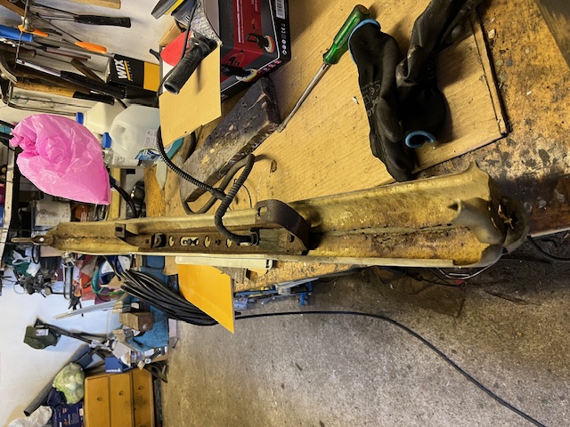

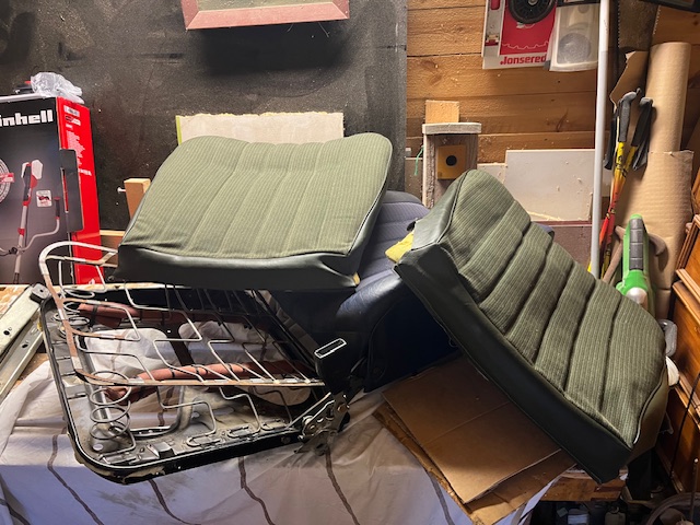

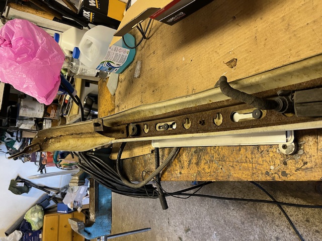

Seuraavaksi aloitin purkamalla apparin puolen etuistuinta sinisen polsterin pois. Tarkoitus on asentaa alkuperäisväriä 056 oleva posterityyny tilalle. Minulla on niitä kaksi, about samankuntoisia. Selkänojan polstereita en ole vielä saanut hankittua, kun niitä ei ole ollut saatavilla. Selkänojan takapaneelit ja niskatyynyt on molempiin etuistuimiin, nekin on tarkoitus asentaa matkustajan istuimeen sitten kun löydän selkänojan polsterin. Verhoilukangasta dunkelolive (056) on saatavillla metritavarana Saksasta. Yksi mahdollisuus olisi teetättää selkänojien polsterit verhoojalla. Vinkit hyvästä verhoojasta tervetulleita.

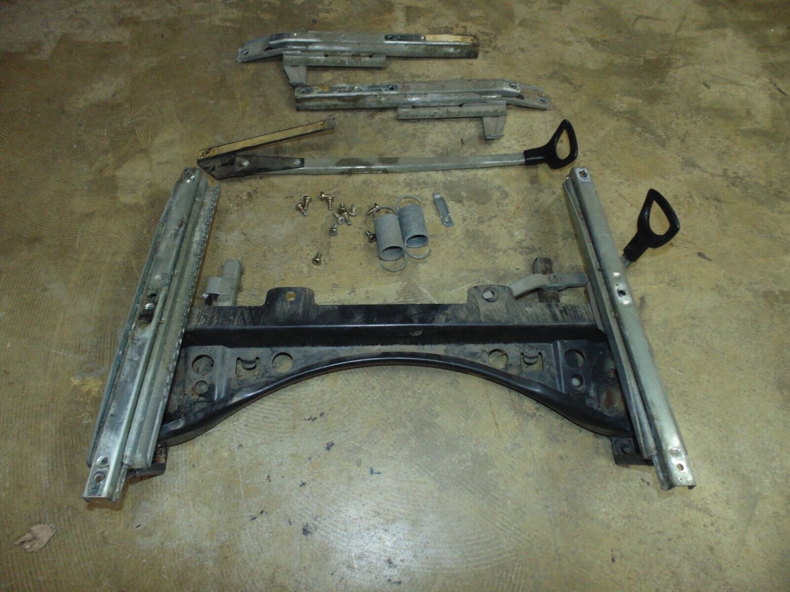

Istuimen rungon lattiata vasten olevat kiinnitysosat (alakelkka) ovat ruostuneet ja haluaisin vaihtaa koko alakelkan korkeussäädettävän mallin. Tässä on yksinkertaisempi ei korkeussäädettävä. Täytyy alkaa metsästämään alakelkkaa purkuosana.
Aloittelin tänään kuskin ovesta. Asensin alkuperäisen sähköisen ikkunahissin paikalleen ja alkuperäisen ovipaneelin (ovi ollut käsiveivillä ja sinisellä paneelilla oven ruostekorjausten jälkeen). Motorisoitu ikkunahissi on viheliäinen irroitettava ja vielä viheliäisempi asennettava. Hommassa meni tunteja ja kädet ihan muusina, kun joutuu kannattelemaan ja nostelemaan ikkunalasia oven sisällä. Yhdessä vaiheessa hissi oli jo asennettuna ja ikkuna liikkui napista, mutta huomasin että kiskossa kulkeva liukumuovi oli irronnut ja jouduin purkamaan ja aloittamaan alusta. Kiinitin myös ovipaneelissa olevan muovikaukalon etupäästään sisustusruuvilla, jolle jouduin poraamaan reiän tosi paksun pellin läpi, koska se sijaitsee alasaranan lähellä.
- Liitteet
- Istuimen alaosa purettuna.
- IMG_4802.jpg (161.44 KiB) Katsottu 83301 kertaa
- Korkeussäädettävä alakelkka hakusessa
- s-l1600-4.jpg (261.97 KiB) Katsottu 83301 kertaa

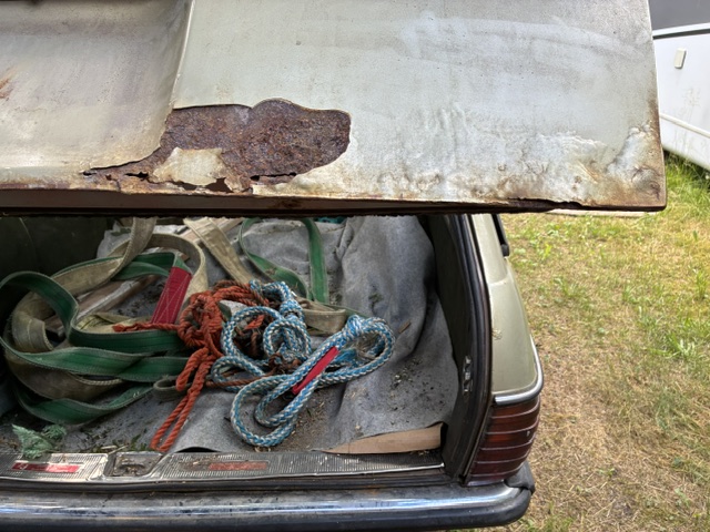

Talvella tuli ajettua vain isompien tavaroiden kuljetustarpeita, koska diesel on ollut kallista. Nyt kesällä olen tehnyt metsänhoitotöitä, joissa tämä auto on ollut käytössä lähes päivittäin. Takavilkunlasin onnistuin rikkomaan kiskoessa kantoja, mutta korjasin vilkkulasin liimaamalla. Tilasin molemmille puolin uustuotantovilkunlasit, mutta en asenna vielä koska metsähommat jatkuvat.
Loppukesälle olen suunnitellut takaluukun ruostevaurioiden kunnostusta, mutta ajankäytössä on haasteita ja toinen projekti varaa edelleen autotallia. Luukun irroittaminen autosta on työläs homma, koska johtosarjan joutuisi irroittamaan ja luukku on painava. Työajan säästämiseksi teen korjaukset luukku paikoillaan autossa ja rajoitan korjauksen laajuutta tälle kesälle ja jatkan seuraavana kesänä.
Kuvassa luukun matkustajan puoleinen alakulma, joka on ruostunut puhki. Tuo on pakko korjata katsastusta varten. Tosin katsastukseen on vielä aikaa elokuulle 2027. Korjauspaloja alareunaan ei löydy ainakaan ebay.de tai Alvadi.fi kautta, joiden kautta yleensä hommaan pellit. Tämän vuoksi täytyy improvisoida. Mietittyäni ja mittailtuani aikani tein korjauspalan leikkaamalla ylimääräisestä 123 sedanin takaoven alareunasta ja sovittelin palaa paikalleen. Rekisterikilven poteron kaartuminen hankaloittaa hitsausta ja mietin vielä miten saisin pellin kaartumaan nätisti, ettei tarvitsisi pakkeloida sikana. En ole varma riittääkö viime kesän hitsausten jäljeltä oleva CO2-suojakaasu pullossa. Kaasupullon määräaikaistarkastus on edessä seuraavalla täytöllä (kallis ja aikaa vievä).

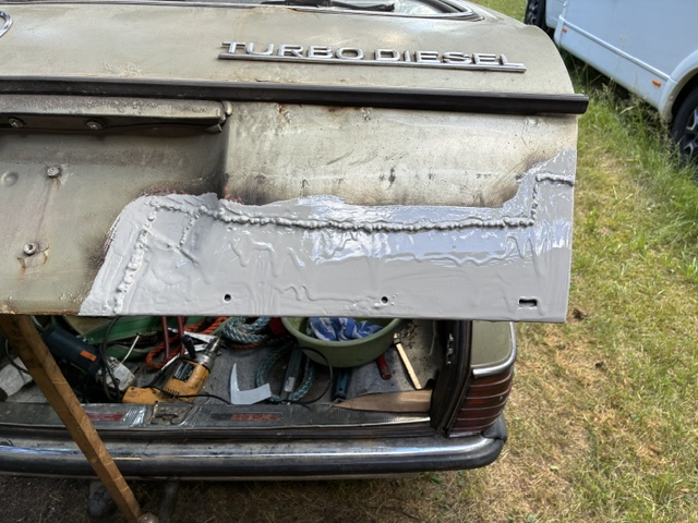

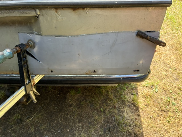

Re: S123 TDT -82 entisöinti kuvatarinaa

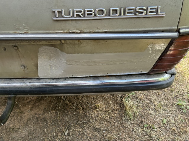

Hitsasin korjauspalan kiinni luukkuun ja maalasin Bilteman ruosteenestopohjamaalilla. Puuilon hitsauslanka oli ottanut jotain korroosiota pintaan ja moskaa kertyi langan mukana migin pistoolin suuttimeen jumittamaan langan kulkua vähän väliä. Suojakaasu riitti hyvin.
Täytyy vielä hioa, paklata ja maalata luukun alareuna, mutta se homma jää toiselle päivälle.
- Liitteet
- IMG_6061.jpeg (175.81 KiB) Katsottu 40581 kertaa
Hioin hitsisaumat tasaiseksi ja pohjamaalasin toiseen kertaan Bilteman ruostenestomaalilla, jonka täytyy antaa kuivua ennen pakkelointia ja hiomista.

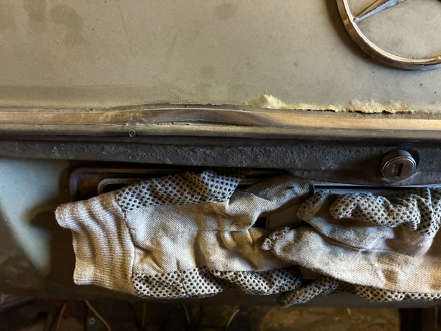

Takaluukun vaakasuuntainen pitkä koristelista on vaurioitunut lommolle. Koristelistaa voisi kokeilla vielä oikoa lyömällä sisältäpäin puuta vasten?
