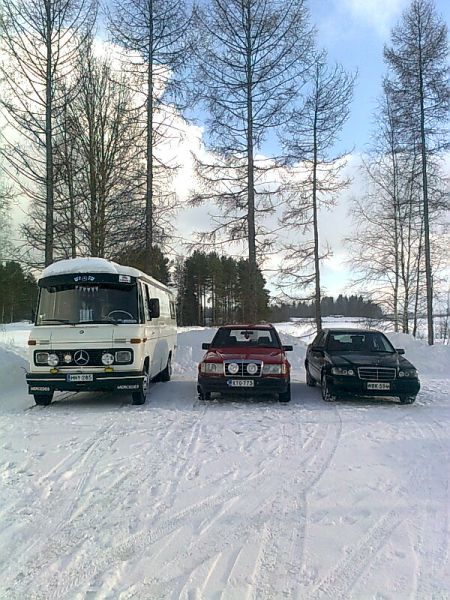

Sain kaiveltua matka-lintan kinoksesta ja pitihän se reuhka sekä pikku-musta värvätä samaan kuvaan... Näillä mennään...
pupetti
saranapuolen kulkija
Viestit: 4238
Liittynyt: 20.2.2008 11:13
Paikkakunta: Vaasa
Viesti Kirjoittaja pupetti »
KOMIA trio :D
