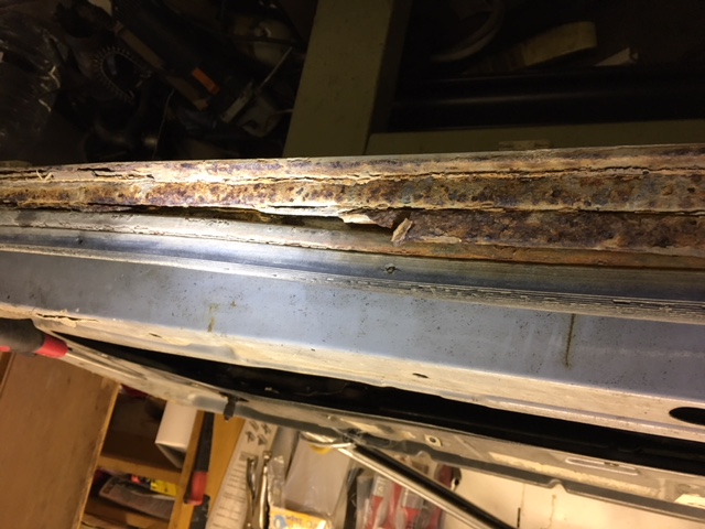

Tämän näköisestä kaunottaresta on kysymys.
- Liitteet
- 2FE20961-519D-48F2-931D-9B2E91BEE157.jpeg (180.27 KiB) Katsottu 11152319 kertaa
- 0F2B3670-B2CD-4954-8914-C21AE3E89088.jpeg (166.7 KiB) Katsottu 11152319 kertaa

Tässä kuvia jotka liittyvät juuri toisella yrittämällä läpimenneeseen vuosikatsastukseen.
- Uusi leima.
- Tasonsäädön viallinen hydrauliletku ja sen puhkikulunut kohta. Ehjä hydrauliletku joka eBay.de kautta ostettu purkuosa. Letkun keskellä näkyy liimaamalla korjaamani tasonsäädön säiliö.
- Tavaratilan oikean puolen sivupalkin ruostevaurio (valkoinen pelti kuvan vasemmassa reunassa on edellisen korjauksen peltiä, joka hitsattu toiselta puolelta)
- Korjauspala taiteltuna (korjauspalan alla näkyy katsastureissun tuloksena saatu vikalista).
- Uusi leima.

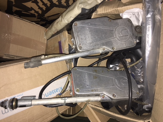

Olen hankkinut kaksi 70-80 luvulla mersuissa käytettyä Hirschmannin moottoriantennia eBayn kautta. Näistä parempi (vas) on menossa SLChen. Heikompikuntoisen laitteen (oik) irroitus on tehty väkivalloin ja antennipiiska sekä läpivienti on särkynyt. Tarkoitus kunnostaa tämäkin ja asentaa se S123een. Siihen tarkoitukseen hommasin eBayn kautta S123 mallikohtaiset läpiviennin osat (purkuosia). Jo aiemmin olen hommannut uuden aidon Hirschmannin piiskan.
Hakusessa auton ikään sopiva autoradio/kasettisoitin ja kaiuttimet.

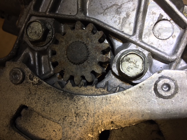

Irroittelin ikkunahissin mekanismin. Ikkunahissin isomman vetopyörän hammastus on lähes finito sillä kohtaa kun ikkuna on kiinni. Isoa ratasta näkyy vain pieni osa pienen rattaan yläpuolella. Täytyy tutkia voiko isoa hammasratasta siirtää eri asentoon. Äkkiseltään näyttää, ettei voi ilman, että purkaa ratasmekanismin, eli avaa niitit. Sen jälkeen ongelma on, miten saa niitit uudestaan kiinni. Hitsaamalla pikku täppä päälle ehkä voisi onnistua. Tai sitten epoksiliimalla. Hammasrattaiden kehikossa on suuret voimat, joten en ole varma kestäisikö epoksiliima.

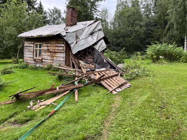

Kesä 2022 olen tehnyt autoon katsastusremonttia ja sain leimattua auton (katsastusremppa kuvattu Mersufoorumin säikeessä https://www.mersuforum.net/forum/viewto ... &start=420 ).
Muuten en ole juuri ehtinyt puuhastelemaan S123n kanssa kun on ollut iso työmaa purkaa vanhaa hirsirakennusta kesämökillä. Purkupuun olen sahannut, halkonut, kuljettanut ja varastoinut polttopuiksi useampaan latoon käytettäväksi saunapuuna. On se vaan tuo energia tänä päivänä niin kallista että kannattaa ottaa purkupuu talteen energiakäyttöön, eikä vaan ajaa kaatopaikalle maantäytteeksi.

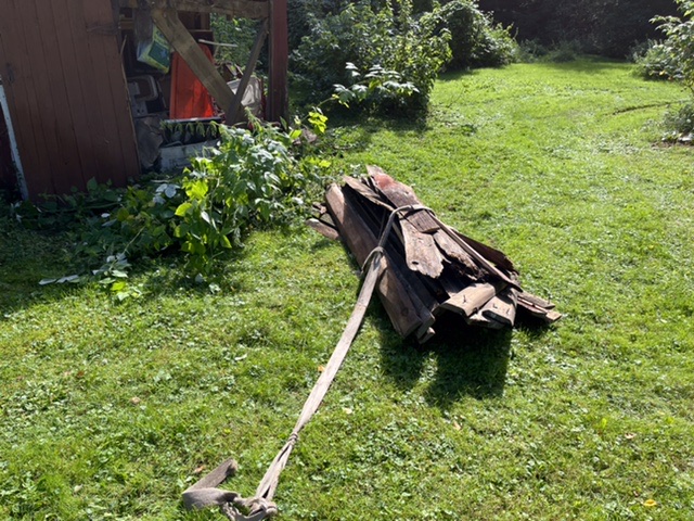

Video näyttää miten S123 vetää seinälaudat nätisti nippuun https://www.youtube.com/watch?v=Ov5_HywM0Zk
Kuvia purkutyömaalta

- Purkupuuta pilkottuna saunapuuksi. Poltetaan saunan kiukaassa ihan nauloineen vaan. Tuhkien poisto tuhkaimurilla ja naulat pois arinasta kumihanskoilla tonkimalla. K-kaupan ruuan noutopalvelun pahvilaatikot on osoittautunut käteväksi polttopuiden kuljetuksessa kun ne vetää juuri sopivan määrän yhteen kertaan saunalämmitykseen ja ovat keveitä kantaa ja pinottuvissa. Ampiaisetkin tykkää niistä ja tekevät niihin pesän joskus alta viikossa.
- 27236F2F-5614-467E-81D0-9C000EF12B27.jpeg (423.02 KiB) Katsottu 11147995 kertaa
- Vetosilmukka aseteltuna. Akkuketjusahalla vaan reiät seinään puoleenväliin ja liinalenkki lautojen taakse ja vetämään konevoimalla laudat irti nippuun.
- 95E0E70A-BD7E-41F4-A970-025718AE0B8A.jpeg (573.9 KiB) Katsottu 11148040 kertaa
- Vetoliina pamahti poikki ja lensi auton katolle
- 0966FA45-3467-4F4F-A2DC-8332EFB43630.jpeg (662 KiB) Katsottu 11148040 kertaa
- Uusi vetosilmukan asennus solmitulla liinalla
- 1BC4AE32-DDFB-474D-B31B-79A918CCF8A7.jpeg (612.24 KiB) Katsottu 11148040 kertaa
- Tulos: purkulaudat nätisti nipussa kuljetettavaksi latoon.
- 3941209E-E636-4E58-BFBA-35112DD98970.jpeg (719.4 KiB) Katsottu 11148040 kertaa
- Sahaus ulkona koska pölyä ja roskaa (etualalla kottikärryllinen) tulee paljon. Bilteman pistosuojatut kengät ja Tuontitukun viiltosuojatut haalarit laudoissa törröttävien naulojen varalta. Hyttysten vuoksi myös kasvojen ja pään suojaaminen verkkohatulla.
- CAC4B2EF-0553-49AD-B5C9-7307E9D4FFCF.jpeg (762.17 KiB) Katsottu 11148040 kertaa

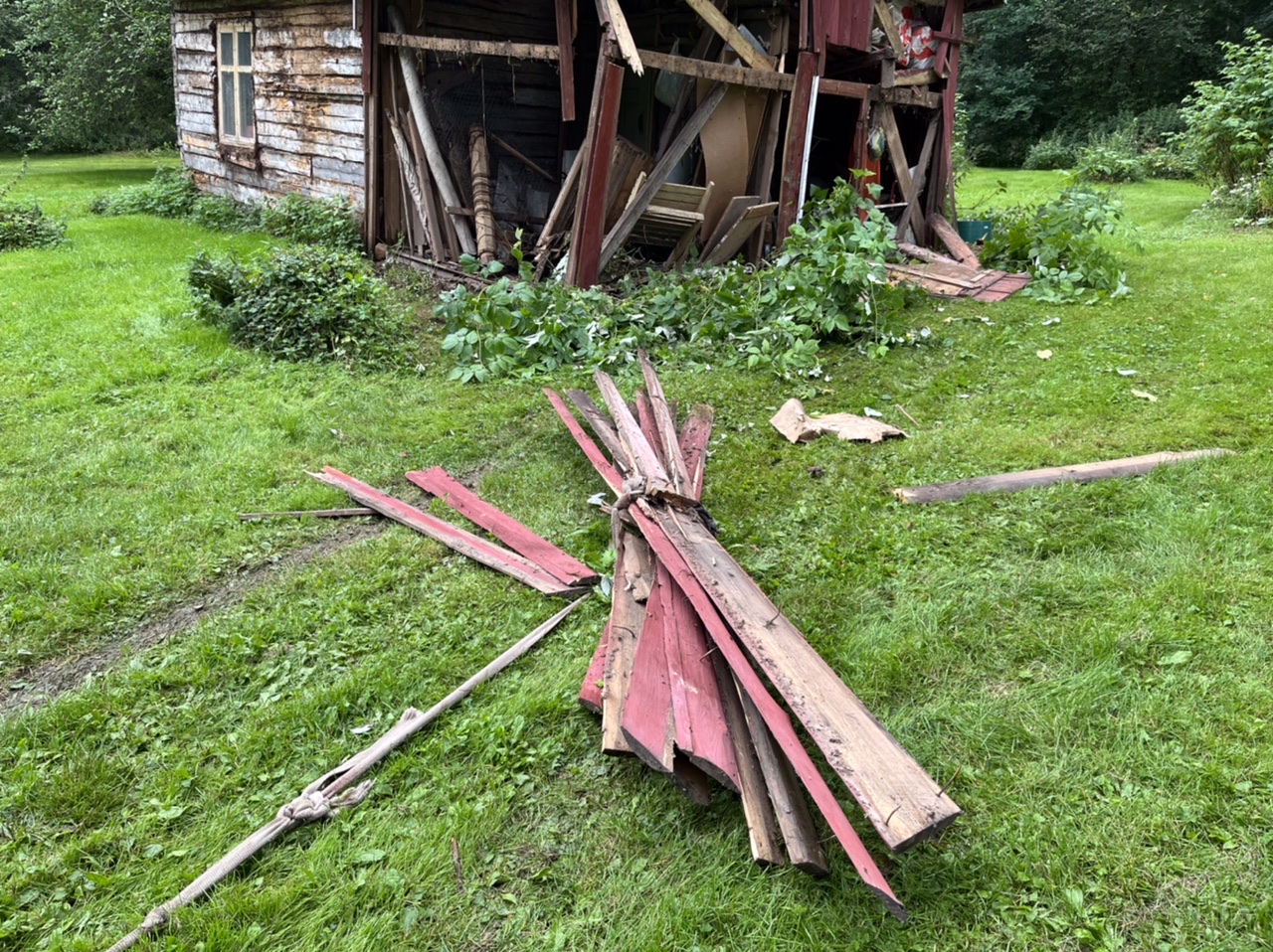

Tänään S123 jatkoi purkutyössä. Kuvia.
- Liitteet
- Tämän verran ladossa nyt purkulautaa neljällä vedolla
- 45153F6D-FBF7-4E8A-A2E3-9822CDE04EE3.jpeg (140.89 KiB) Katsottu 11147889 kertaa
- Lautanippu vedetty ladon eteen.
- C02C8384-D57B-440E-A5AC-1FC3FEDE12BD.jpeg (207.81 KiB) Katsottu 11147889 kertaa
- lautanippu lähdössä purkupaikalta vedettäväksi ladulle
- AA555CE0-A27D-4125-9C20-555CF2552890.jpeg (189.32 KiB) Katsottu 11147889 kertaa
- Lautanippu juuri vedetty purettavista seinästä
- 2260DFB7-E776-46CE-8B3F-3E0943A70737.jpeg (189.57 KiB) Katsottu 11147889 kertaa
- Vetoliina asetettu seinään ennen vetoa.
- F0C1A2C2-C074-4D35-8082-FF39E9AA2745.jpeg (165.71 KiB) Katsottu 11147889 kertaa
Re: Teräsleidi S123 TDT -82 retkeily- ja eräkäyttöön kuvatarinaa

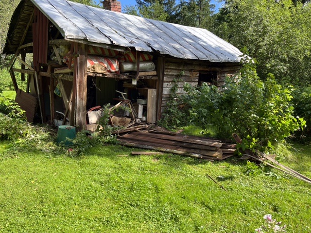

Sain purettua hirsimökin porstuan ja siivottua pohjan. Pirttiosan purku jää ensi kesälle.
- Liitteet
- Alumiinipintainen kattohuopa peittää pärekattoa, joka repesi näyttävästi kun S123 mersulla vedin katon pystytukilankuista.
- 4B69A065-3B31-4758-A804-64E0CFCB48E6.jpeg (192.65 KiB) Katsottu 11147692 kertaa
- Porstuan pohjassa siivoamista.
- 7C5343E2-2196-4614-B902-AD0E89B46B74.jpeg (177.38 KiB) Katsottu 11147692 kertaa
- Purkupuuta ladossa. Etualalla keräämäni kattopäreet pahvilaatikoissa. Päreet ovat hyviä saunan kiukaan sytyttämisessä. Pärelaatikoiden takana porstuan kurkihirsi pystyssä.
- 435F160E-6BCA-4D15-A5A6-11496DD01606.jpeg (131.25 KiB) Katsottu 11147692 kertaa
- Porstuan pohja siivottuna.
- F79E40C1-7B13-48F1-8A1E-5B090A075B85.jpeg (157.83 KiB) Katsottu 11147692 kertaa

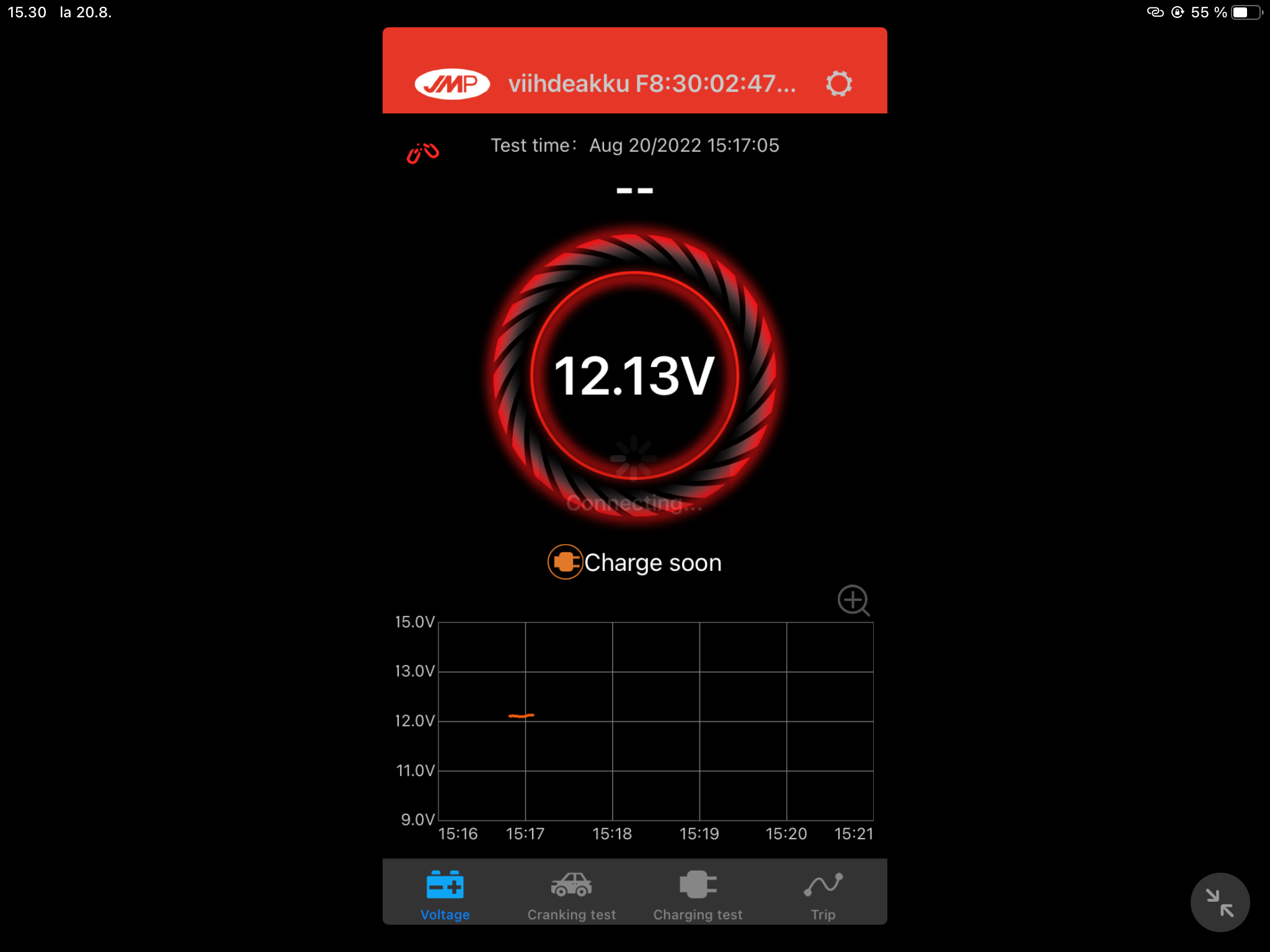

Lisäsin 50W-aurinkopaneelijärjestelmääni Bluetooth-akkujännitemittarin, joka mahdollistaa akkujännitteen etälukemisen noin 25-30 metrin säteellä.
- Liitteet
- 9D926592-AC75-46F7-A166-85E5C6046253.png (389.75 KiB) Katsottu 11147385 kertaa
- 387A2A4C-72CC-48ED-8A89-E4B81BFFA125.jpeg (299.47 KiB) Katsottu 11147385 kertaa

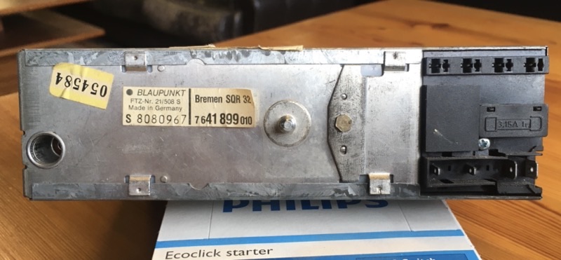

Radio löytyi tallilta, mutta unohdin kiireessä ottaa kuvan. Mut huomenna menossa uudestaan niin laitan sulle kuvaa tänne.

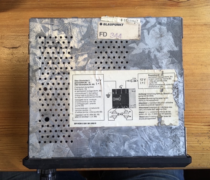

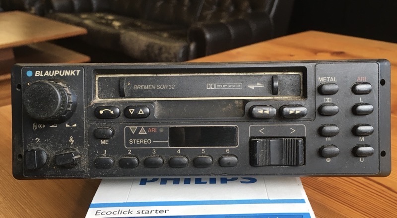

No niin, tässä sitten pari kuvaa ko. vempeleestä eli kyseessä on BLAUPUNKT BREMEN SQR 32. Nettiä hieman selaillessa, niin ajoitus täsmää juurikin vuosien 1982-83 kantturoille. Kuten kuvasta näkyy, on pölyinen pitkäaikaisen säilönnän jäljiltä. Siisti kolhuton etupaneeli, mutta takuuta radion tai kasettisoittimen toimivuudesta en voi antaa. Muistini mukaan, otin toimivana irti. Ota yhteyttä yv:llä tai tässä julkisesti, jos kiinnostaa.
