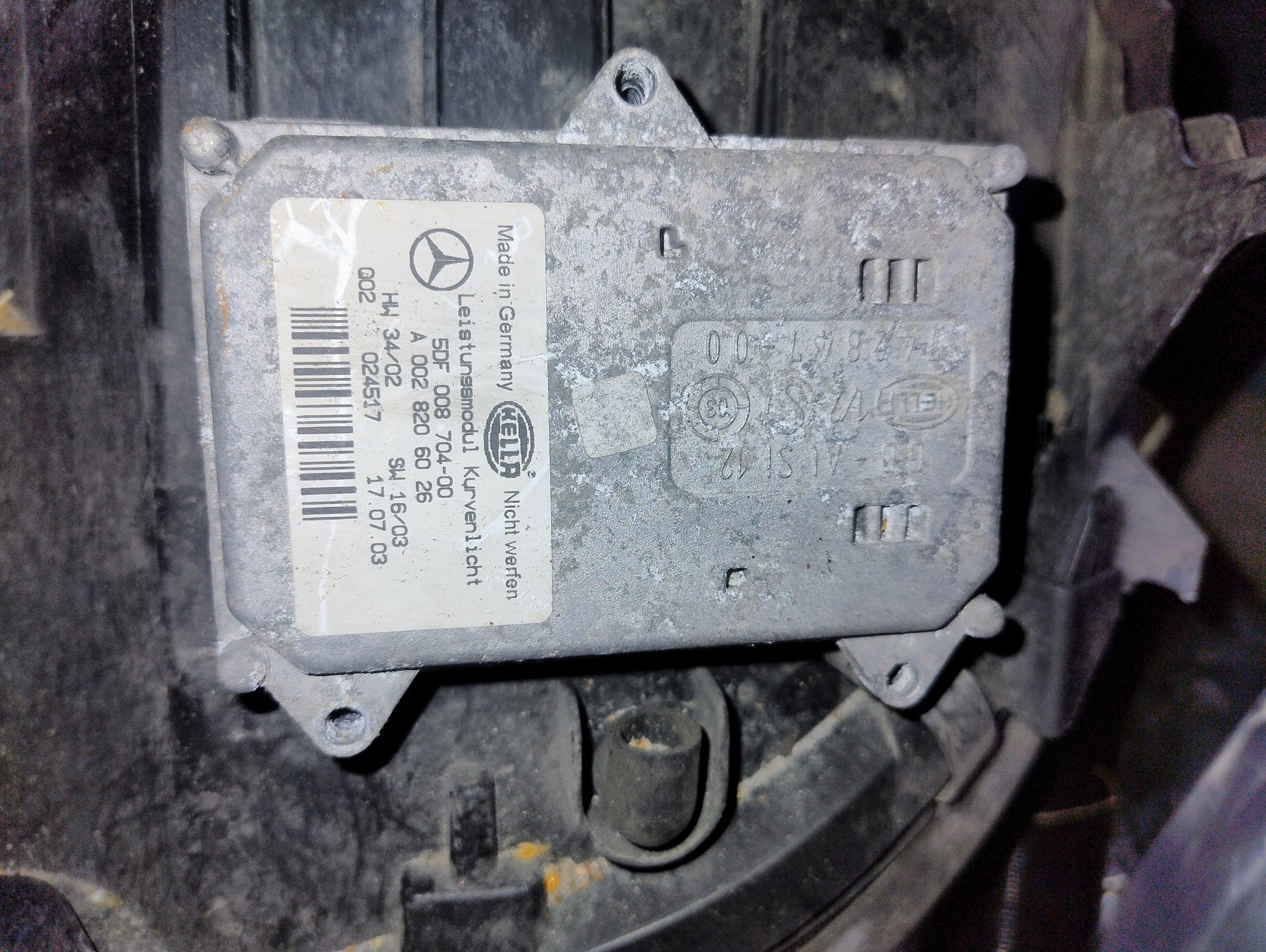

Näkyvissä (oletuxeni) olevalla sivulla 5DV 008 290-00 ja 28350103015149 Otin kuvia kun oli irrallaan.
Viisi piikkinen suikula pistoke (ymmärtääxeni) umpioon päin. sielläkin textejä/numeroita, esim. DOT 2000h ja 021661
Hella merkkinen.
Kuvien lähetys onnistunee tarvittaessa: sposti, textiviesti ja WhatsApp

Ei tästä taida apuja olla kuitenkaan, lienee kääntötoiminnon ohjainlaite :roll:
Viestit: 2190
Liittynyt: 20.1.2007 17:37
Re: alkuper Xenonin ohjauspoxi
Ei näytä ihan samalle. Minulla takakannessa 5DV 008 290-00 (tämä kai se osanro, eilen selvis).
Tuo kuvassa tod.näk. valojen kork liikutteluun ("aamujumppa" käynnistyessä), koska minullakin lähes vastaava nro siinä toisessa 5DF 008 279-00 (hämärä/savinen kuva, ei irtaallaan se)
Varaosaliikkeessä GEBE- merkkisiä hintaan 125 € (alkup. 400 €, ei sekään siellä tonneja), mut pientä toivoa nyt saada alkup. Hella purkamolta.
Kiitos selventävästä avusta/tarjouxesta.
