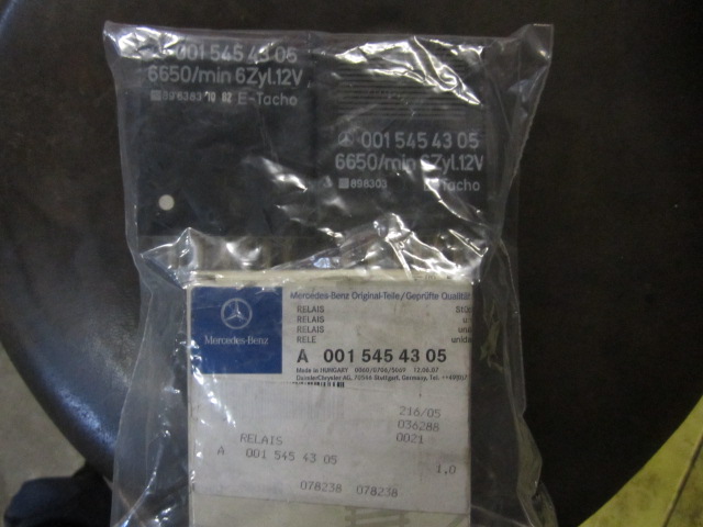

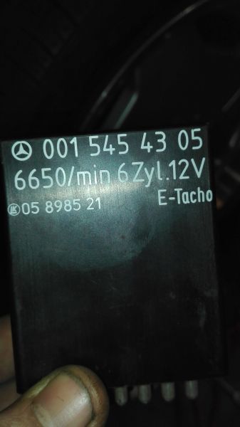

Bensapumppu uusittu. Ei vaikuttanut vikaan joten rele tilaukseen seuraavaksi.
Mutta ennen releen tilausta HITSATAAN ja mietitään sen jälkeen kannattaako...
mikä releen numero :roll:

katon millasia releitä itteltä sattus löytyä :roll:

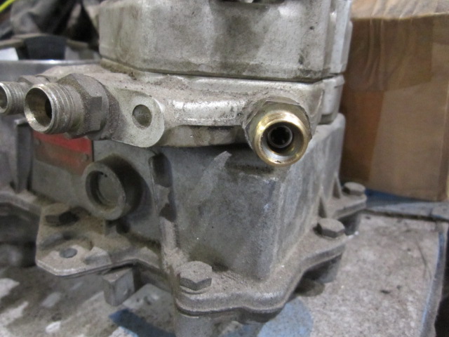

sittenhän on releen kannalta kaikki hyvin, avaappas vielä se polttoainejakajan kupeesta suodatin jos vaikka olis tukossa
suodatin sijaitsee pumpulta tulevan putken ja polttoaine jakajan välissä
ja löytyhän noita releitäkin jokunen kipale
pusissa laatikossa uusi rele :wink:
ps. älä yritä ottaa sitä suodatinta irti nipan sisästä, peset vaan sen räkleenillä ja puhaltelet sitten paineilmalla molemmin puolin :idea:

Tuo suodatin oliki mulla jo käsissä tuossa viikolla. Pitääpä vielä putsailla sitä paremmin.
