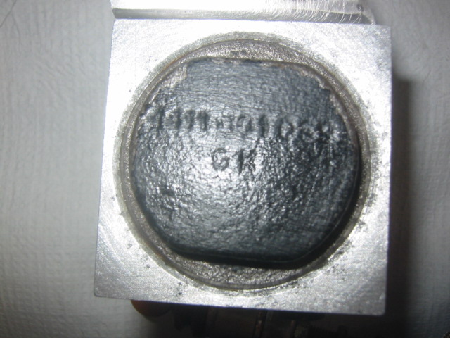

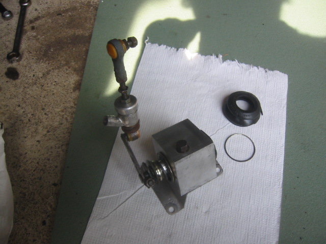

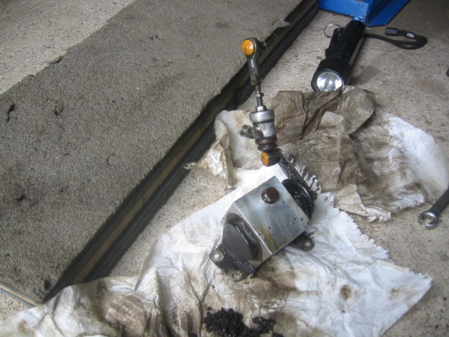

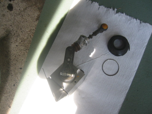

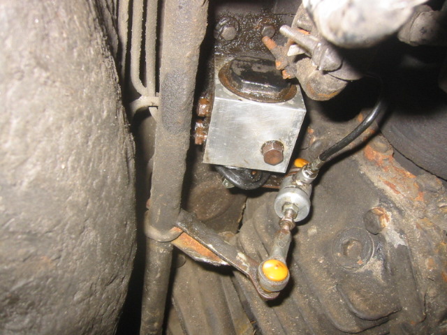

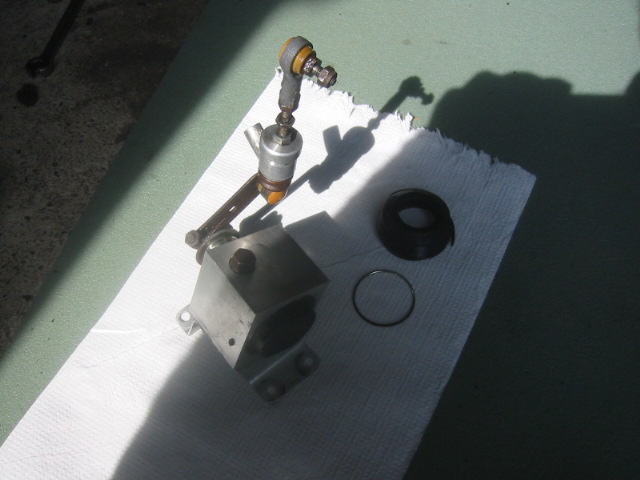

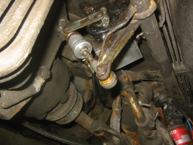

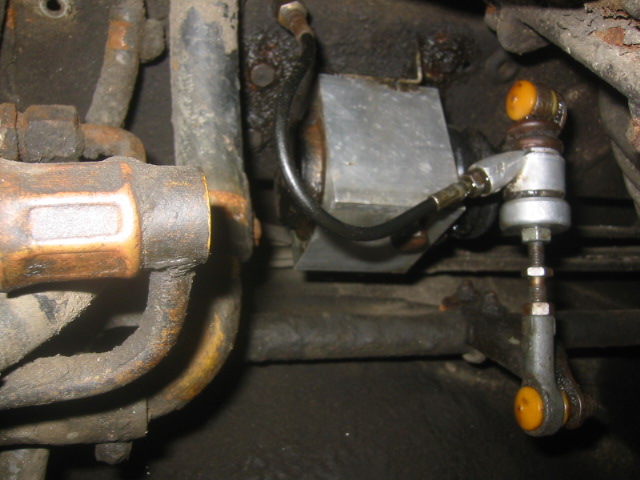

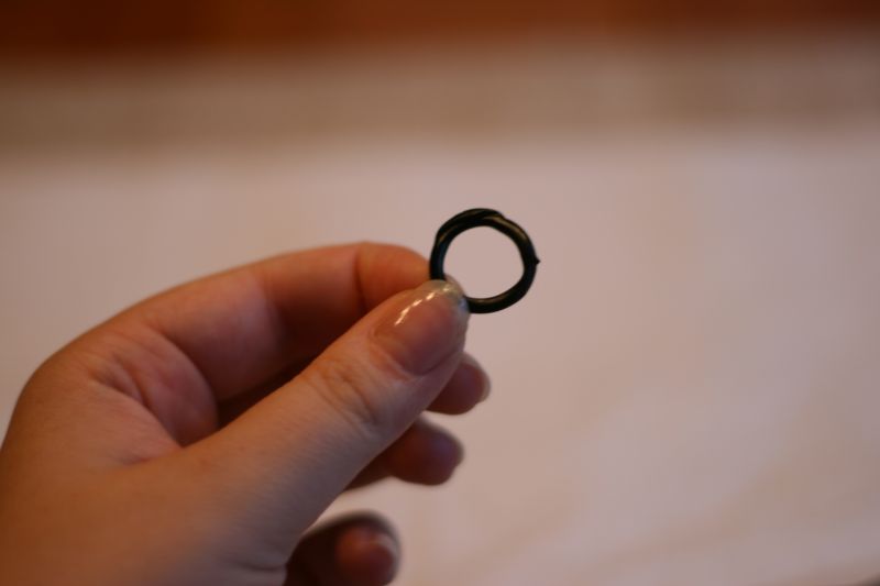

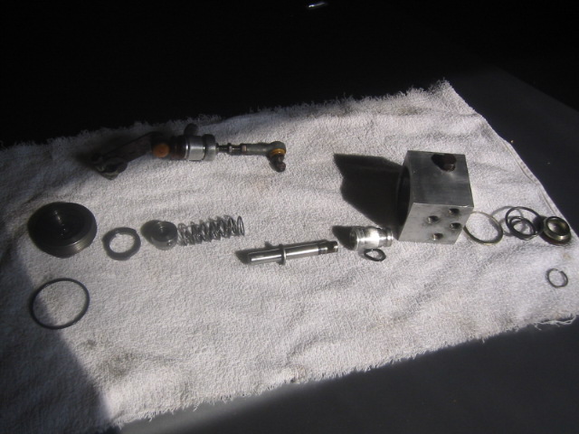

Tuollaista tänään puuhastelin , kun 560.sen perä meni maahan ja veikkaan ja toivon , että tuo yksi kuvattu listissa oleva o-rengas olisi kaiken syy mutta katsotaan
tiivistehän näyttäs olevan huulitiiviste ja ntakuulla ei pellaa jos noin paljon kaksinkerroin, nyt kyllä auttas oikein selevä kuva ja myös uuden tiivisteen kuva ja jonkinmoinen kuva siitä suojakumista mikä oli kaiketi rikki :roll:

touhottaja kirjoitti:tiivistehän näyttäs olevan huulitiiviste ja ntakuulla ei pellaa jos noin paljon kaksinkerroin, nyt kyllä auttas oikein selevä kuva ja myös uuden tiivisteen kuva ja jonkinmoinen kuva siitä suojakumista mikä oli kaiketi rikki :roll:

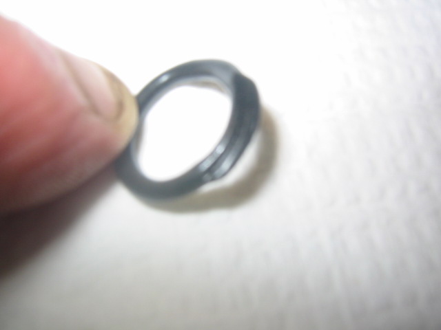

Otetaan perempia kuvia ja tuo oli jopa hauskasti sanottu, että huulitiiviste, kyllä se todeliisuudessa on o-rengas :D mutta tosiaan koitan saada kuvaajan liikkeelle, itse muuten harjoittelin pinellä opsatuksella noiden kuvien laittoa tänne ja syyn olen kait jo kertonutkin :D , tuosta tiivisteestä tulee mieleen juttu jonka kuulin auton ensimmäisen omistajan autokuskilta eli nykyiselta TS yhtymän automuseon päälliköltä/hoitajalta, kun autosta tiedustelin ja kertoili, että siihen tehtiin heti vuoden päästä joku putkihomma alustaan eli jos oikein sanasta sanaan ymmärsin niin kaikki putket uusiksi :shock: :shock: , no minä vain kuuntelin tarinaa, sitten sanoi että auto toimi parhaiten alustan suhteen sen ensimmäisen vuoden ja korjauksen jälkeen ei sitten koskaan toiminut kunnolla :D :D , siis aprin millin auto ja ei toimi :D :D no kun tuon o-rankaan tänään näin, niin minulle vaan tuli heti mieleen se juttu, no aika näyttää mitä noiden o- renkaiden laitto parantaa kulkinetta, toisaalta olenhan kyllä muidenkin omistajien kanssa sanaa vaihtanut ja ei ne kyllä sanoneet, ettei olis toiminut, no juttuihin pitää suhtautua kriittisesti, koska ei aina tiedä mitä ne pitää sisällään , TS tyyppi muute pyysi minua joskus auton kanssa käymään museossa :D :D , siellähän on heidän entinen edustusauto museokunnossa :lol: :lol:

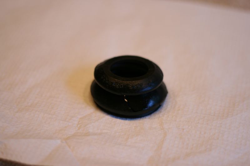

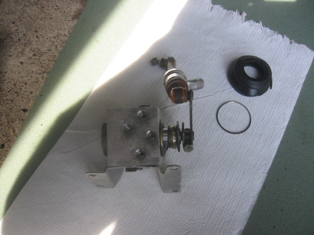

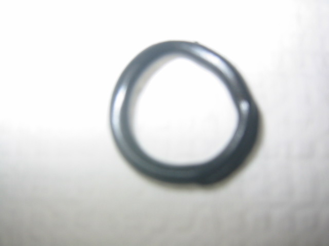

tuollaiset kuvat sybtyi mutta ei ne paljoa paremmat ole ja kyllä tuo yksi on normi o-rengas alkujaan ollut mutta yhdestä kohtaa toisaan pahasti painuneena ja sitten tuossa missä on teräväkohta,niin sen vierstä on suikale pois , sitte tuo isompi on se suojakumi siitä säätövivun vierestä eli on tuohon "laatikkoon " sitten lukitusrenkaalla kiinni, no tuo on sitten ihan säpäleinä ,vaikkei tuossa ehkä rikkinäisyyttä huomaakkaan
minusta kun se ei näytä o-renkaalta vaan huuli tiivisteelätä, mikä ei ole poikkileikkaukseltaan pyöreä :wink: näkispä livenä :cry:
ton näköne suoja kumi vois löytyäkki
siis vapaa pituus ja molempien päiden reikien halkasija :?:

touhottaja kirjoitti:minusta kun se ei näytä o-renkaalta vaan huuli tiivisteelätä, mikä ei ole poikkileikkaukseltaan pyöreä :wink: näkispä livenä :cry:
Minun oli vielä oikeen otettava se o-rengas tarkasteltavalsi ja kyllä se o-rengas vaan on , huulitiivisteellähän kait tarkoitat sellaista jossa paine ajaa sen huulen eli reunan tiiviiksi jonnekin suuntaan, vai , sitten kun saan tuon tilalle uuden ,niin ei suurta vaivaa laittaa vaikka postipojan tuomaan tuo näytille sitten sen suojakumin mittoja , tuossa kun ihan kumitötsä huilailee,niin korkeus 2,5cm , isompi reikä 3,5cm ja siinä sitten 7mm reunus ja sinnne ulkoreunaan tulee metallirengas pitämään sen paikallaan ja siinä on sille renkaalle kolo ja huuli , toisen pään aukon halkaisija on noin 2,5 cm ja tuoosa kumissa on noita harjanteita pari kpl kyllä tässsä saattaa vielä jotain numeroitakin olla ,jos tarvii ja ottaa suurennuslasin käteen,

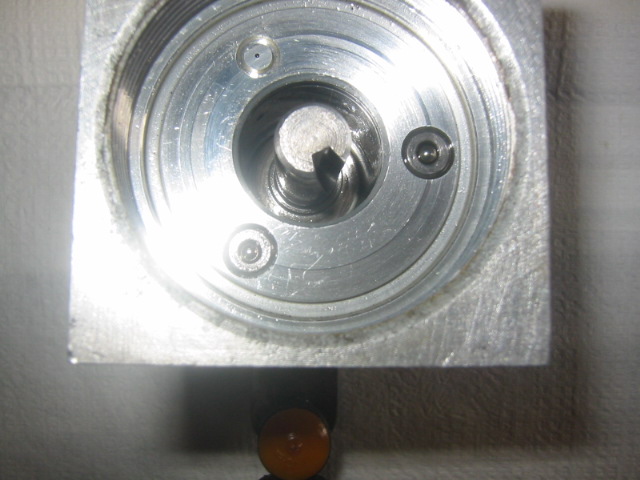

Nyt sitten sain kuution kasattua mutta epävarma olo jäi, kun seillä kannen alla on jouset ja pari osaa, joissa lovi ja toisessa tappi, mutta vaikka ne saa kädellä ok asentoon mutta sitten pitäisi se kansi heittää siihen päälle ja silloinhan jousi työntää ne miten sattuu, olen kuitenkin saanut ne sinne sisään ja kannen kiinni ja koittanut ruuvarilla sillen käännellä, että osat mensi kohilleen, mutta ihan haku ammuntaa ja siksi epävarmuus niskassa, jospa joku tietäisi paljonko se akselin kuuluu kääntyä, kun siitä päästä ruuvimeisselillä kääntää , se hahlo liikkku 1-2mm vain , niin mahtaako olla riittävä määrä, mutta hetkinen , kyllähän se silloin kädessä kääntyili paljon enemmän , otti siihen jalustaansa muuten kiinni äärilaidoissaan :oops:
katoppas onko siinä kuutiossa jonkin putken reijän kohta sen männän laen ylitse kun mäntä on painettu alas, sillonhan vois käyttää jotain tappia millä lukita mäntä alas kokoomisen ajaksi :wink:

touhottaja kirjoitti:katoppas onko siinä kuutiossa jonkin putken reijän kohta sen männän laen ylitse kun mäntä on painettu alas, sillonhan vois käyttää jotain tappia millä lukita mäntä alas kokoomisen ajaksi :wink:
Juu täytyy katsoa ja purkaa vielä, en luota tilanteeseen ollenkaan, jos ottaisi sen tähän tietokone pöydälle ja oikeen rauhassa pyörittelisi sitä yhdenn illan :D
