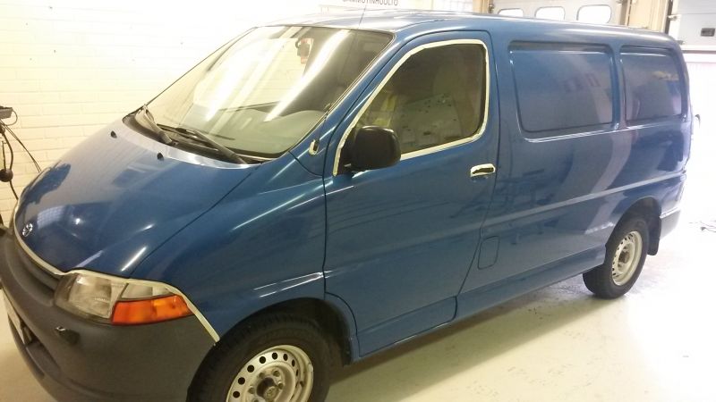

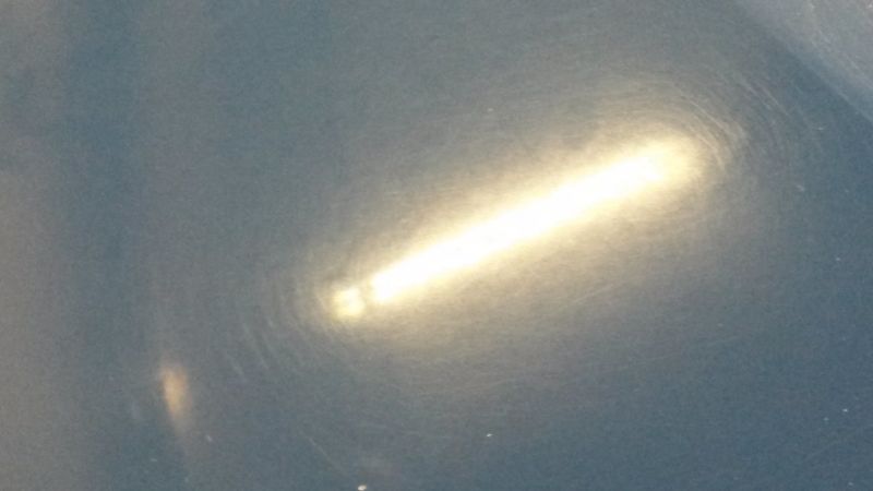

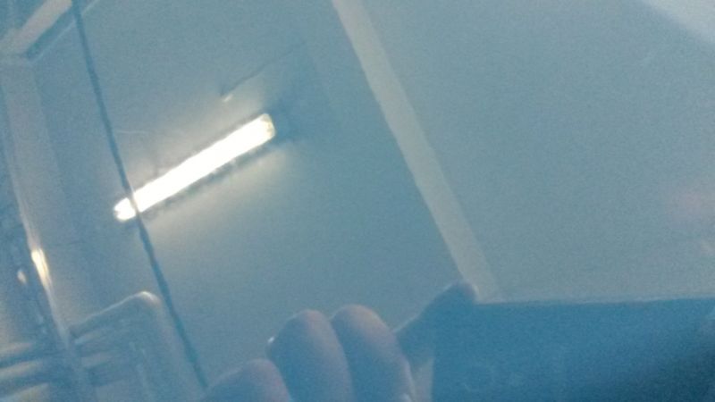

Tässä eilisen Hiacen myllytys, kohdetta ei vahattu msailman aikoihin ja pesty pesty harjakoneen läpi jo useamman vuoden
Tässä lähtökohta kuvat paskoja by samsung
1 stepin jälkeen toivoa ilmassa ja 3h jälkeen näytti jo tältä

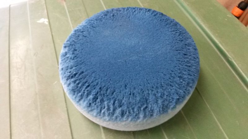

Myös laikkaan tarttui tavaraa ja neljä laikkaa meni tukkoon ekan stepin aikana, tuo meni muutenkin roskiin

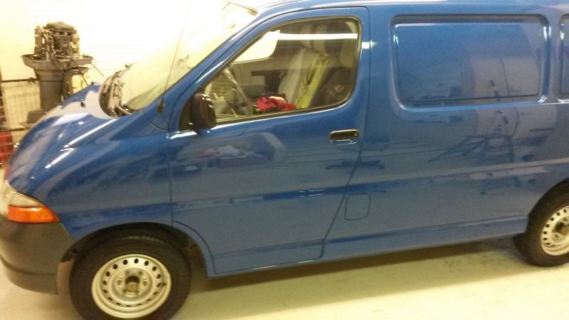

Kuva 8)

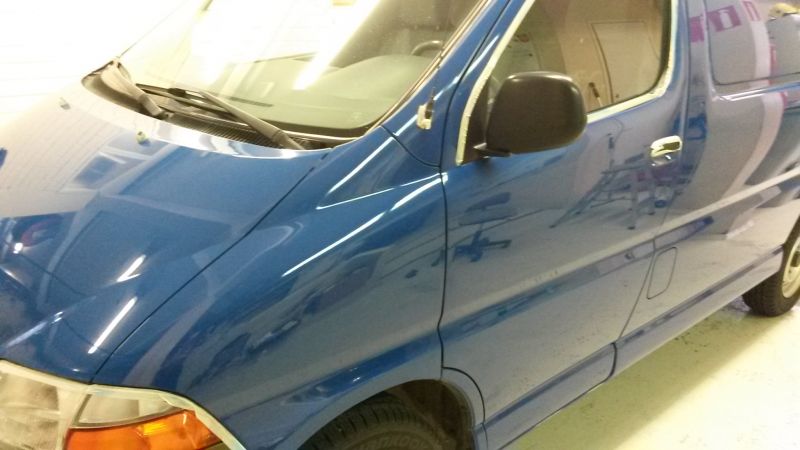

Monien vaiheiden jälkeen homma valmis ja 6tuntia myöhemmin oltiin voiton puolella
Aineina megun 105 ja 205 myllytyksessä ja päälle megun 16" kumit ja muovit myös megun aineilla
Pihalla luonnon valossa näytti paljon paremmalle kuin hallissa ja huonolla kameralla, tiedätte varmasti mitä tarkoitan. Lopputulos yllätti jo minutkin ja omistaja oli "hiukan" positiivisesti yllättänyt
