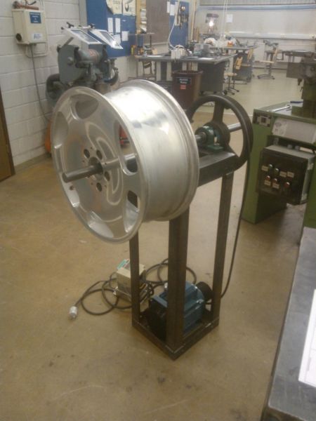

Ajattelin että hionta jonnekkin max tonniseen paperilla ja kiillotustöhnällä loput.... Mutta kun siitä taitaa tulla joku kalvo siihen alumiiniin siitä unipol, autosol tms kiilloitustökötistä...
No, kokeilemalla asia selkenee.

Noo, vielä on toi kiilloituskonekkin vasta hahmoillaan...
