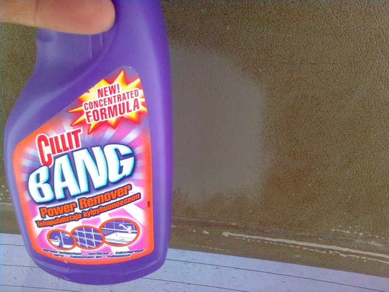

Kokeilin taannoin verhoilujen puhdistamiseen Cillit BANGia.
Se toinen, vihreäkorkkinen rasvanpoistaja on vielä parempaa mutta kyllä tälläkin kylpyhuoneen tehopuhdistajalla pärjäilee.
Suihkuttelin pinnoille ja annoin vaikuttaa kymmenisen minuuttia, sitten pyyhintää mikrokuituliinalla ja pas*a lähtee :arrow:

Joo, nuista "kotitalousaineista" löytyy monia hyviä aineita autokäyttöönkin. Itte olen tuomosia muovipaneeleja putsaillut siten että suihkepullo vähän yli puolilleen vettä ja loput fairyä, suihkautus, pehmeähköllä harjalla hinkkausta, höyrypesurilla höyryä perään kunnes ei vaahtoa ja lopuksi kuivaus...

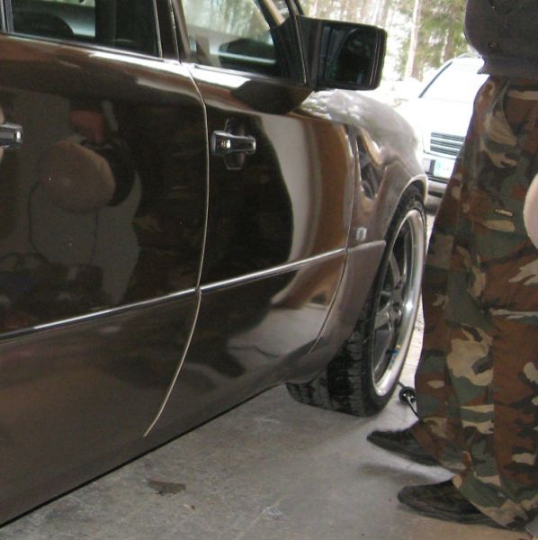

Viikonloppuna tuli hierastua anoppikokelaan W203.
Tästä lähdettiin
Puhtaaksi saatuna
Ja 15tunnin ähertämisen useamman toverin kanssa eli noin 30 miestyötunnin jälkeen päädyttiin tähän
Pesunaarmut eli hämähäkinseitit poistettiin, suuri osa syvemmistä naarmuista poistettiin, loput naarmut pyöristettiin ettei näjy niin helposti. Lopuksi niskaan nakattiin pariin kertaan suojat ja omistajalle lahjoitettiin pesukinnas ettei tartte naarmuttaa harjalla enää :lol:

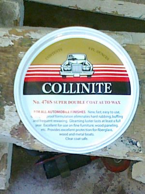

Täytyy nyt pistää nuille Colliniten pojille hieman haastetta:
Kyllä vähän peilaavuutta saatiin nuillakin eväillä =)

masa66
saabisti
Viestit: 692
Liittynyt: 23.3.2007 8:28
Viesti Kirjoittaja masa66 »
JaniH kirjoitti:Täytyy nyt pistää nuille Colliniten pojille hieman haastetta:
Komia on kiilto mutta sullahan on "konevoimaa" mukana :shock:
Käspelillä itse olen tähän asti vahaukset hoitanut mutta täytyy
myöntää, että harkinnassa kone on...... :)
