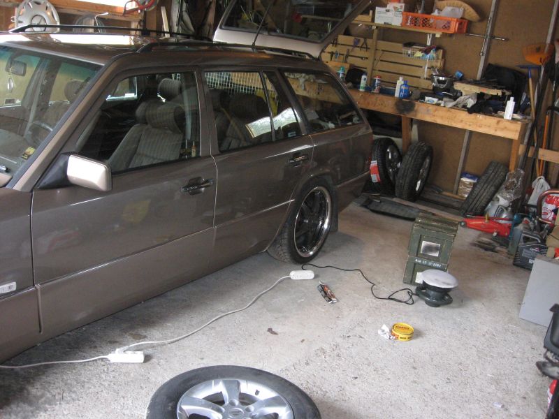

Vahasin tuossa eilen auton (Collinite) ja tänään on taas siitepölyä
joka puolella... :(
Suurin osa lähtee vauhdissa nätisti pois mutta pintaan
jää sen verran, että harmittaa.
Mitä pirua oli se aine joka muka "estää" pölyjä tarttumasta
pintaan ja onkohan kukaan sitä koittanut :?:
Olisi kiva jos edes vähän pidemmän aikaa näyttäisi tältä:

Tuohan on ihan luonnollista. Parin pesukerran jälkeen se ei vedä sitä pölyä niin paljon puoleensa.

* pesu
* vahaus puhdistavalla "teflon" vahalla Levitys Cyklo kopiolla ja käsin kiillotus
* nahkapenkkien käsittely marseille saippualla ja rasvaus
* sisustan täydellinen pesu katosta lattiaan
* muuta yleistä sipistelyä
Kaksi tekijää, aikaa meni noin 8 tuntia. Huomenna nähdään tuloksia sisustan osalta kunhan katto ja lattiaverhoilu kuivuvat. Auto ollut ennen taloudessa, jossa koiria. Se myös näkyi painehuuhtelukoneen likavesisäiliössä.
Kelpaa tuota katsella pihassa. Huomenna jos keli sallii voisi ottaa muutaman kuvan kunnon kameralla. Omistajalle ja itselle muistoksi.
