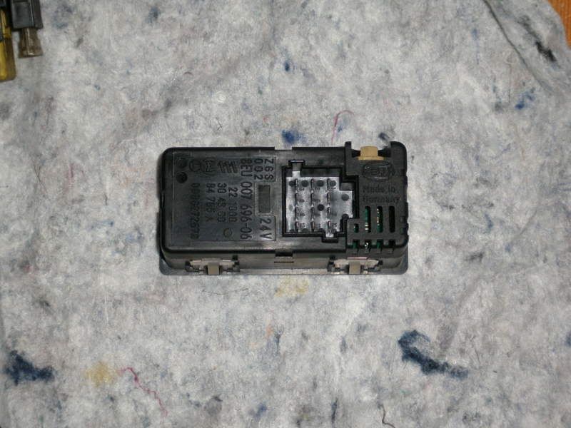

Piti vähän ruveta kattoo mitä matkahulto toi. Hienot laitteet, mutta kellon takana olevassa liittimessä oli pari piuhaa jotka olivat menossa poikki. Enhän minä sen enempää ruvennu miettimään.
Vedin piuhan irti juottaakseni, ja samalla muutama muu piuha irtos. Enhän minä mitään kuvaa ottanu ennen kun rupesin repimään palasiksi.
Olisiko jollain kytkentäkaaviota? Katoin että itse kellossa on kaikki navat numeroituja, niin sillähän sen pitäisi sitten tietää...
Se on Webaston thermotop c/z, missä on "vanha" digitaali-kellokytkin johon tulee neliskanttinen liitin...
Kellon takan on numeroidut navat:
:help:
