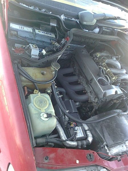

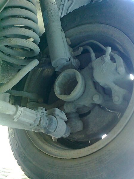

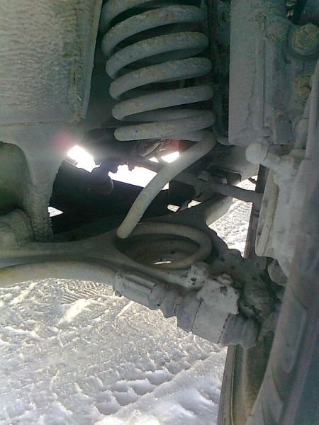

Tänään tuli haettua uusi perheen jäsen kuopiosta, farkku-lankku... -88 mallia, varustettu ilmastoinnilla, webastolla ja nivomatilla. Mukana on vain saksan kielinen käyttöohjekirja eikä siitä ota hurjakaan selvää mitä niistä kojelaudan napeista tapahtuu??? Ensin vaikka se lämmönsäätö rullien välissä olevat napit, siinähän on sisäkierto, ilmastointi ja joku neliö symbooli missä semmoiset "viivat/aallot" pystyssä... mikä lie nappi??? Sitten keski-konsolissa on katkaisija, sen kun laittaa päälle niin mittaristoon syttyy vihreä lukon kuva oikealle alas... mikä??? Auton mittarissa on vasta 630tkm ja sopivasti ruostetta joka puolella, tekniikka tuntuu pelaavan suhtkoht normaalisti paitsi tason säädöstä en tiedä. Maavaraa ainakin on riittävästi, takana näkyi olevan säätö-iskarit paikoillaan, etujouset ovat aivan oudon näköiset, ylhäältä lähtee jousi kiertämään kuten yleensäkin mutta alhaalla on semmoinen suora kohta siinä jousessa??? Piti jo kysellä ed. omistajalta että oletko ihan itse tehnyt ne rautakangesta??? Hyvin nuo tuntuu kuitenkin joustavan. Ensimmäinen farkku vaikka onkin jo 21. mersu... ja tietenkin kakssatanen nokipannu :fu: Tuli ajankohtaiseksi hommata farkku-mallin auto emännälle koska töiden takia joutuu kuskaamaan milloin mitäkin. Ehdottelin reilut 10-vuotta uudempia autoja mm. vw: golfia, audia, fordia, opelia, volvoa... ei kelvannut vaan piti saada vanha kunnon tähti-nokka kakssatasella koneella. Tarjosin myös kolmesatasta farkkua, emäntä tyrmäsi ihan 6-0 ajatuksen... Nyt on sitten 3-mersua pihassa, c-malli -93 ja tuo farkku, kummassakin sama pannu pellin alla, sitten vielä matkalintta. Näillä mennään :kuski:

man 12-224 kirjoitti:oku neliö symbooli missä semmoiset "viivat/aallot" pystyssä... mikä lie nappi??
Huurteenpoisto. :idea:

kunhan päivä valakijjaa niin otan muutaman otoksen tuosta reuhkasta :rollin: Mitenkäs... onko ilmastointi silloin päällä kun palaa se pieni punainen merkkivalo siinä katkaisijassa??? Satuin hyllystä äsken löytämään W124 faceliftin käyttöohjekirjan ja siinä sanottiin että silloin ilmastointi EI ole päällä kun valo palaa??? mitä v...tua? ei taaskaan ymmärrä... Entäs se huurteenpoisto, pitääkö palaa valo vai ei???

man 12-224 kirjoitti: etujouset ovat aivan oudon näköiset, ylhäältä lähtee jousi kiertämään kuten yleensäkin mutta alhaalla on semmoinen suora kohta siinä jousessa??? Piti jo kysellä ed. omistajalta että oletko ihan itse tehnyt ne rautakangesta??? Hyvin nuo tuntuu kuitenkin joustavan.
4-maticissa on just tuollaiset jouset. Millä ihmeellä ne on saatu sopimaan sinne :shock:

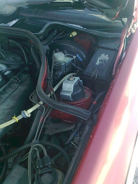

Siellähän nuo näkyivät olevan paikoillaan... iskarien yläpäässä, konehuoneessa, on semmoiset alumiiniset "tukiraudat" iskarin mutterin alla... En ole semmoisiakaan ennen nähnyt :nocando: Ai niin... etujousien kuppien päällä on vielä semmoiset pystytuet kummallakin puolella. Mikähän hiivatin sekoitus tuo oikein on???

Tuo on ilmeisesti alkuperäinen neliveto jonka joku neropatti muuttanut takavetoiseksi 200deeksi :lol: :lol:
Onko siellä edessä alumiiniset tukivarret? kuinka etupään pyöränlaakeri on kiinni?
onko siellä ulommat vetonivelet paikallaan vai joku muu pulttiviritys?

man 12-224 kirjoitti:onko ilmastointi silloin päällä kun palaa se pieni punainen merkkivalo siinä katkaisijassa??? Satuin hyllystä äsken löytämään W124 faceliftin käyttöohjekirjan ja siinä sanottiin että silloin ilmastointi EI ole päällä kun valo palaa??? mitä v...tua? ei taaskaan ymmärrä... Entäs se huurteenpoisto, pitääkö palaa valo vai ei???
Ilmastointi on päällä, kun valo ei pala. Se nappi on Economy, eli säästö-mode :idea:
Huurteenpoistossa valon taas pitää palaa :D Samoin sisäilmankierrossa.
Se on aluksi hieman sekava käyttää, mutta noin se toimii :tuumaus:

Tadaa... sehän on ollut joskus 4-matic. Edessä vetonivelet paikoillaan...

Joo on ollut rekisteritietojen mukaan 300 TE 4-matic :D

nonni siinä on nyt sitten 124 mersujen parhaat puolet samassa paketissa, 200d:n urheilullinen suorituskyky ja 4matic mersujen halvat alustan osat :lol:
esim. alapallo 150e iskari 150e siis kappale + kulustavaraa oleva kallistuksen vakaaja.
