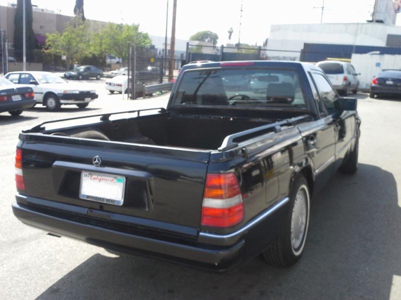

Joo, kyllä tuosta varkusta ruvetaan sitten käyttöautoa tekemään.
Takakulman pärsiminen käynnistyy pikkuhiljaa kun ensin saa sedanilankun syyshuollon tehdyksi kaikkine suodattimenvaihtoineen jne. Tekniikoita aletaan toden teolla tuumailla sitten keväämmällä...
Mites muuten on, onnistuuko tuota enää muutoskatsastaa 7-paikkaiseksi hlöautoksi jos laittaisi tehtaalaisen selkä-menosuuntaan penkin vöineen kaikkineen tuonne takaloosteriin? Joku 2006/07 sorvattu lakimuutos esti jonkun muutoksen vai koskiko enempi pakuksi muutettuja autoja, vai hä?
Kantavuuttahan tuossa laitteessa riittää vaikka sementillä takakontti valaa.
:idea:
