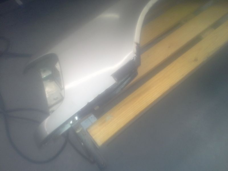

Jälleen alkanut kolina takaa, jostan iskarin yläpään tienoilta.
Missä lie syy?
Kuskin lokaria aloin korjaamaan kun oli piru menny ruostumaan.
250D -92
190D 2.2turbo

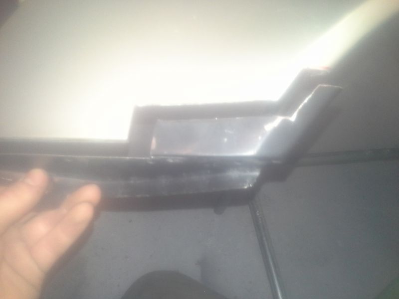

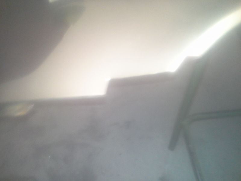

Kuskin etusiiven korjailua.
Ruosteinen pala pois
Tarvike lokarista leikatun korjauspalan mallausta.
Vähä kiinni täpätty

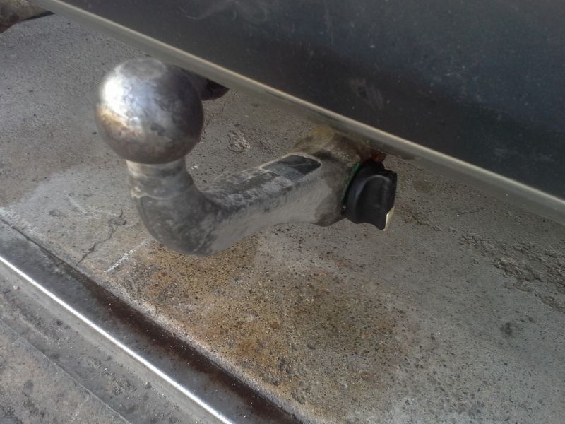

94zip viime elokuusa kirjoitti:
Aluperäinen irrotettava vetokoukku on aikojen saatossa muuttunut kiinteäksi, yllättäen. Mitähän tuohon kokeilis?
Kuva :lol:
Tämäkin saatiin lioteltua irti, eihän tuossa kauaa mennytkään, ei ollut edes jumissa, lukko systeemi oli ottanut osumaa ja vaati hieman pähkimistä se aukaisu. :deku2: :lol:

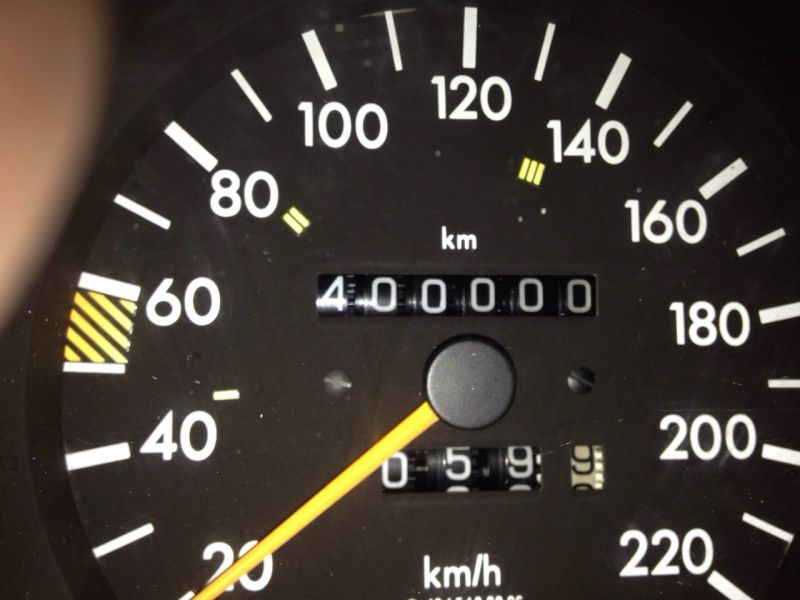

Pyöreitä pyörähteli tämänkin mittariin.
