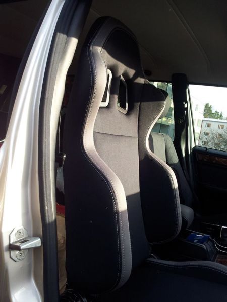

Hommasin katukuppupenkin, josko tukisi radalla paremmin.

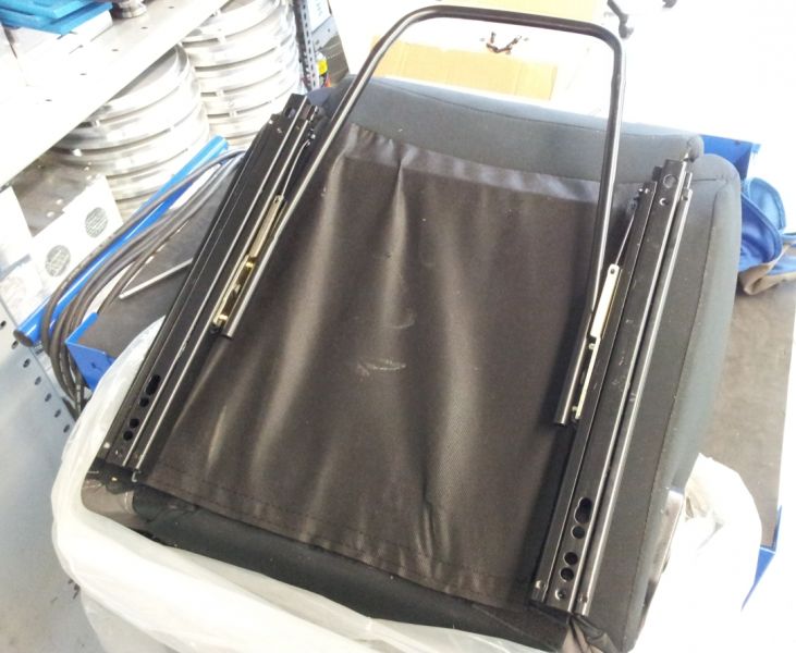

Tein tänään asennuspalat uudelle penkille ja asensin sen kiskot paikalleen.
Penkki tulee n.30-50mm alemmas kuin normipenkki, riippuen asemoinnista.
Painoa on tiputettu -27 kiloa lisää ja akun (55ah) laitan taakse tulevalla viikolla.
