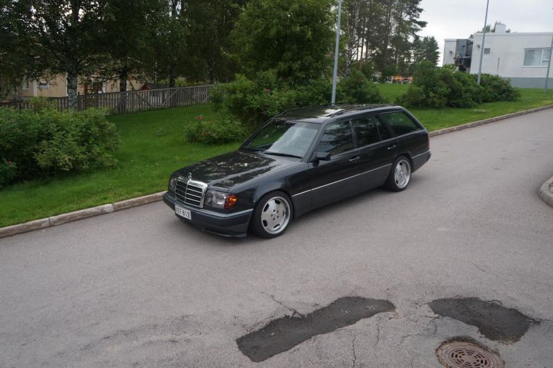

H&R -30 mm laitettiin jousiksi.
Yllättävän hyväkyytinen on edelleen, ei mennyt yhtään kivireeksi kuten joskus on 124 H&R:illä koettu.

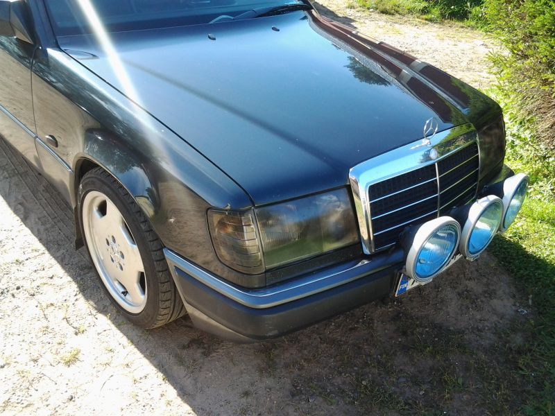

Lisävalot asentelin eilen.

300W polttimot? Hieman umpiot tummentuneet :ei_tajuu: :D
Viestit: 29891
Just oli varttitunti sitten puhetta että pitää vähän näyttää maalinpoistoainetta umpioille :mrgreen: kun ei lähivaloilla mitään näe.

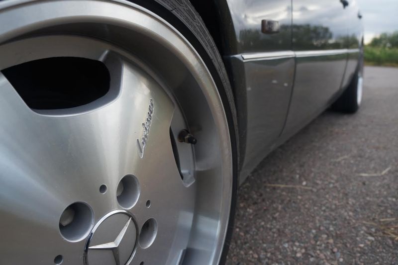

Samalla muutoskatsastettiin alustasarja, edessä 33,5 cm ja takana sentin enemmän. Otteessa on myös 225/40/18" renkaat.

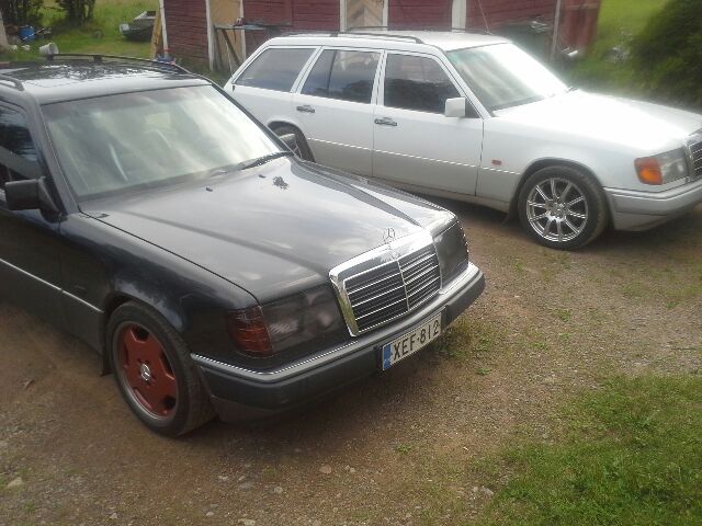

Veljesten autot meidän pihassa yhtä aikaa.

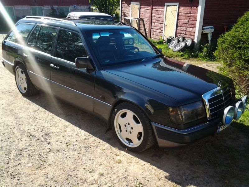

kyllä muuttui parempaan suuntaan huomattavasti !
onkos kuskin eturengas väärässä kolossa , pyörintäsuunta näyttäisi olevan taakseppäin ? :)
Viestit: 29891
Luulisin ettei nuo nuolet ole pyörimissuunnan osoittimia, muttä pitääpä tarkistaa :idea:
