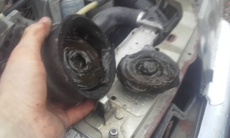

Vänkääjän puolen moottorin kumityyny oli aikalailla loppu,
Se vaihdettiin, auto myllytettiin kevään kunniaksi, pitää ottaa uusiksi kun kerkiää, senverran kiireella tuli tehtyä.

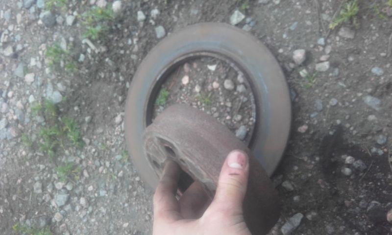

Tänään mankeloin takakaarista kantit lyttyyn ja kiristelin käsijarrua,
Huomasin siinä turatessani että vänkärinpuolen takajarrulevy oli kahdessa osassa, keskustaa pyörittämällä laikka ei liikkunut, laitoin ehjän käytetyn. :shock:

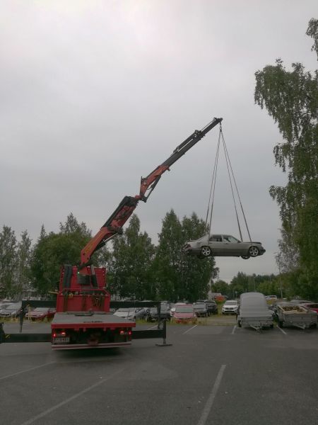

Tämän tarina ainakin liikenteessä alkaa olla taputeltu.
Jakoauto ajoi persukseen, aika surulliseen kuntoon meni, henkilövahinkoja ei tullut, onneksi.
Saas nähdä mitä vakuutusyhtiö sanoo.

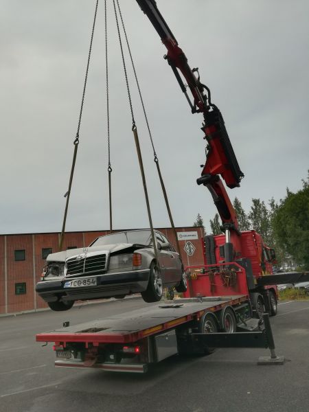

Viesti Kirjoittaja 94zip »
Vakuutusyhtiö iskee riihikuivaa tilille, auto pysyy minulla.
Korjata ei enää mutta käyttökelpoista osaa on paljon.
Pari kuvaa kun kävin hakemassa kolaripaikalta.
