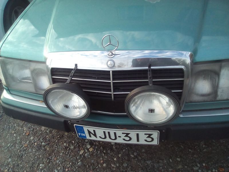

Ei oo syöttyä lisäilty. Sensijaan kyhäsin lisäpitkät keulalle.
Jussapeeltä toinen maski, johon nurkissa pyörinyt Bilteman valoteline kiinni ja tukia varten ronskisti reijät kromireunukseen. Kasnäin:
Painoa tuli sen verran ettei konepelti pysy enää ylhäällä, paitsi pystyasennossa.

Karvanaama kirjoitti:Ei oo syöttyä lisäilty. Sensijaan kyhäsin lisäpitkät keulalle.
Secin hakureissulla menomatkalla kulutus tyhjä traileri perässä 9,3 l /100km.
Paluumatkalla malmikasa lisänä 10,8l / 100km.
Matkaa oli reilu 500km suuntaansa, eli tankkasin lähtiessä, perillä ja taas kotona.
Mittaus ei siis sisällä muuta sekapyörittelyä.
Kiihtyvyys oli 200D:n luokkaa lisäpainon kanssa, mutta kun vauhti oli saatu kerättyä, yhdistelmä kulki suht vaivattomasti, eikä lämpöjenkään kanssa tarvinnut skitsoilla.
eikös lokasuojan sisäpuolelta vois laittaa nokkapellin jousen seuraavaan "loveen"
