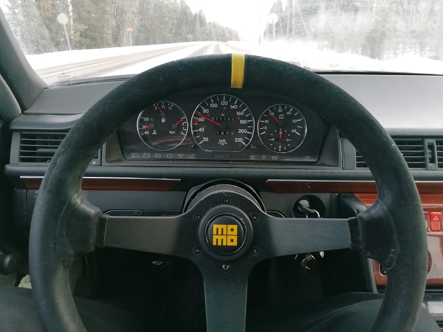

Mersussa on nyt alla Lorinser RS80 16" ja jotkin vanhahkot Nokian nastarenkaat (blacklake tähän ne päätyi 8) ).
Ratiksi on vaihtunut Momo mokkaratti ja keskiöstä tai mistä johtuukaan niin ohjauspyörä on lähempänä kuljettajaa kuin alkuperäinen.
Minusta tuntuu ajaessa että on kaukovalot päällä, kun viiksi on sen matkan päässä ratista.
Ratti on nyt minun ajamista ajatellen paremmassa kohdassa kuin alunperin, ja ajettavuus tässä autossa kun on edelleen aivan viimeisen päälle hyvä niin olipa mukava pitkästä aikaa ajella hieman.

Vajaa 2 vuotta ja yli 70tkm, tietä on rönttä nähnyt.
Tänään kardaanin tukilaakeri uusiksi (aiemmin eturätti) ja öljyt moottoriin.
Kerta kaikkiaan erinomainen tämä Momo ratti ajossa. Tulee sopivasti lähemmäs kuskia kun korkea keskiö.

Mittariston kehykset on tyylikkäät.
