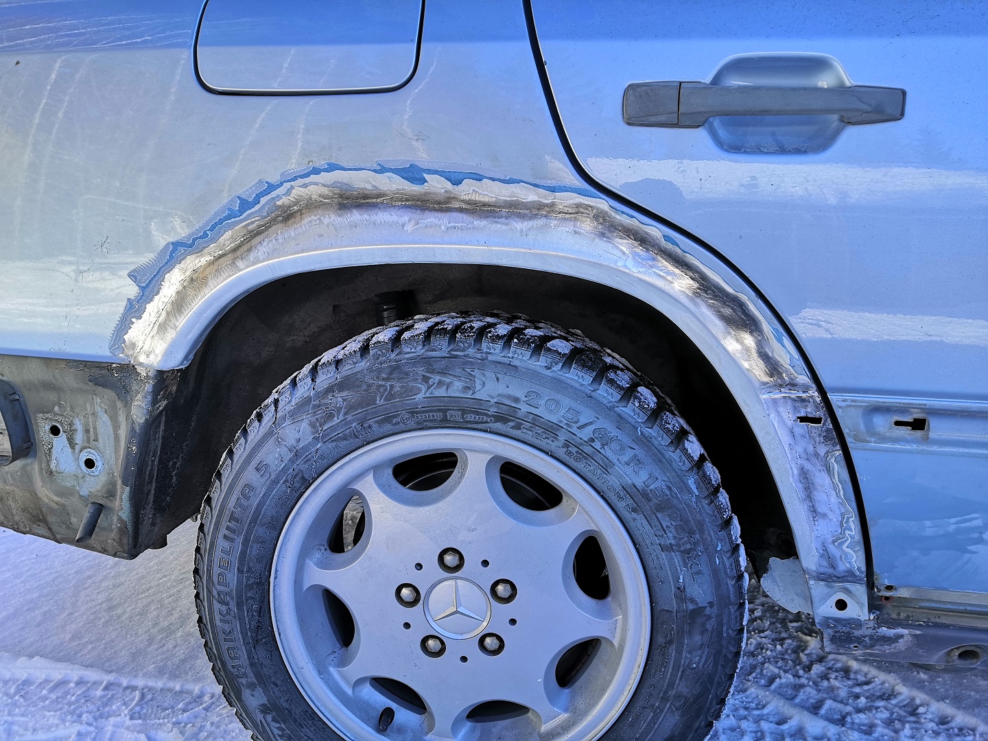

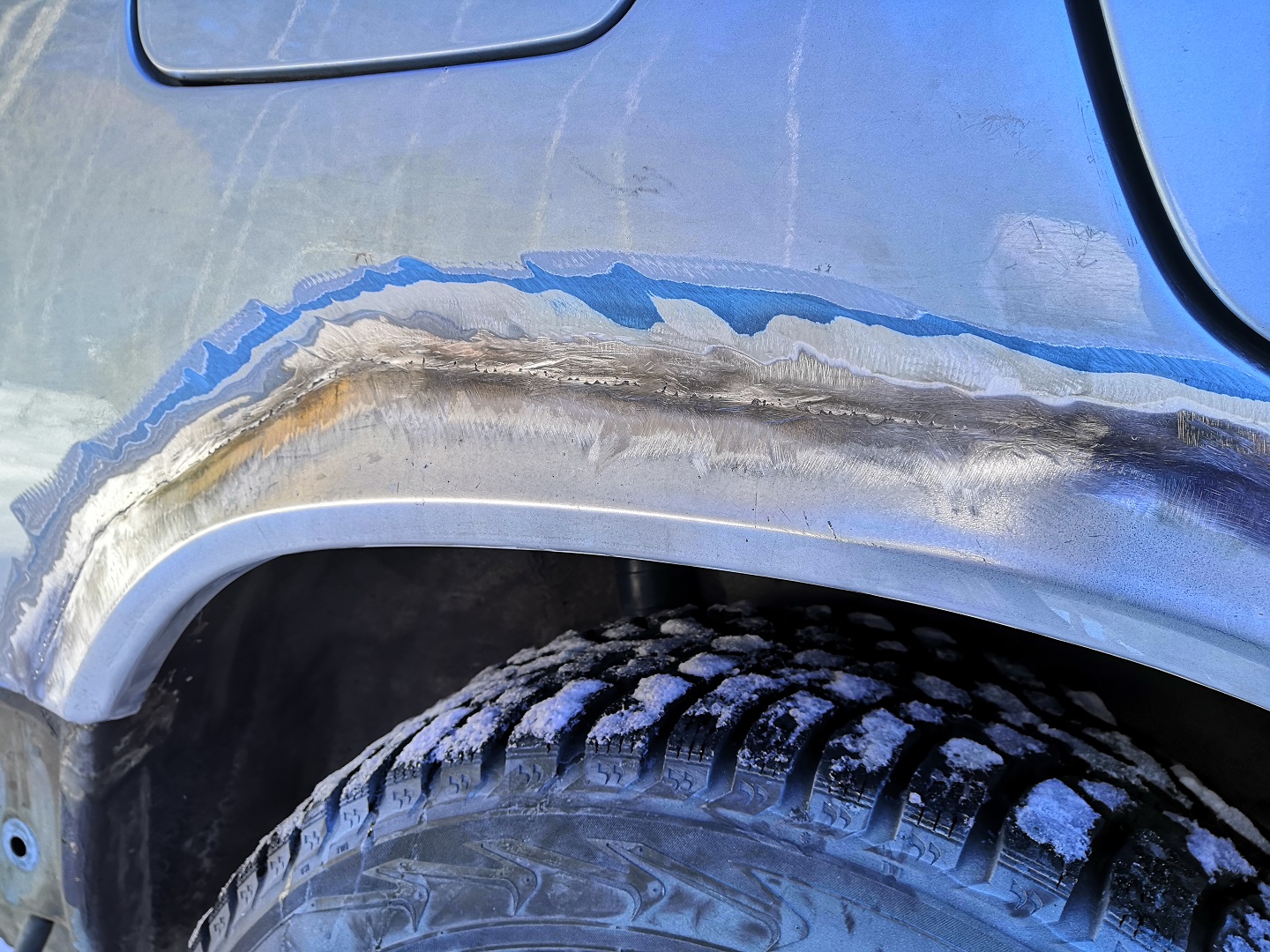

Oli mukavan kuiva pakkaspäivä eilen joten ajoin auton ulos. Hioin hitsaussaumat apparin takasisäkaaresta ja kuskinpuolen ulkokaaren paikatuista kohdista. Pikkuisen joutuu vielä paikkailemaan kuskin puolta...
Ajoin auton takaisin talliin ja maalasin paikatut kohdat lokasuojista epoksipohjamaalilla. Pintapeltiin en maalia tarjonnut, ainoastaan lokasuojien sisältä paikatut alueet saivat viimeinkin suojan päälleen.

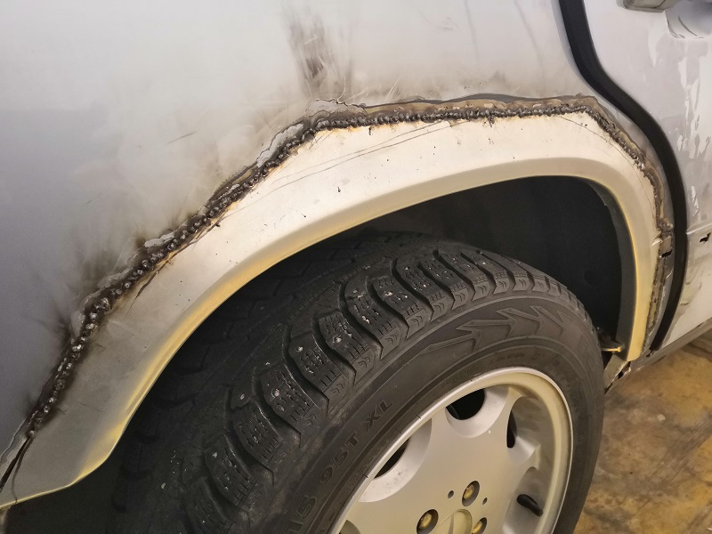

Viestit: 478
Re: W124 230E 1986
Kaaren saumat sain räiskittyä umpeen. En ainakaan huomannut että olisi kyljen pelti vedellyt mistään. Yriritin aina hitsitäpin jälkeen jäähdyttää paineilmalla hitsattua kohtaa, jottei vetelisi. Hieman jäi askarreltavaa vielä helmapellin liitoskohtaan, siitä puuttuu vielä pala. Jonkun verran kuppa jatkuu myös tuonne sisäpuolelle. Piti katkaista tuosta kohtaa kun ei olisi muuten ollut mitta kohdallaan kylkilistan paikan kanssa. Kyllä se siitä hiomalla ja kitillä... :D

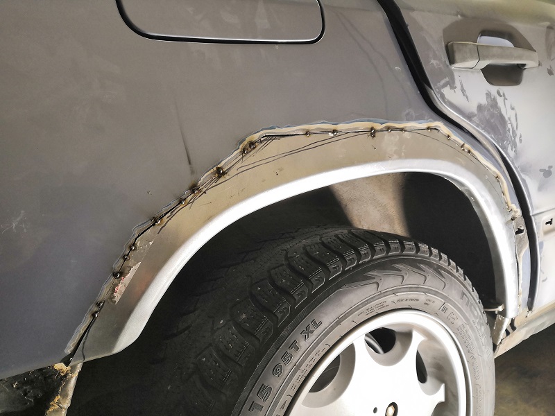

Re: W124 230E 1986

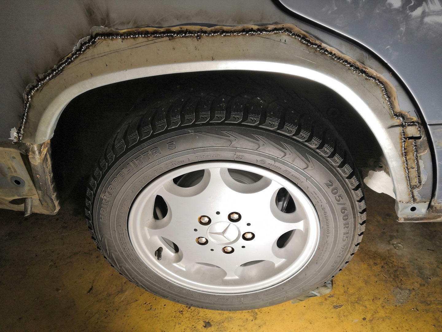

Takakaaren sain melkolailla kursittua kasaan, jotain hipelöintiä vielä vaatii. Tuohon helmapellin liitospalaan piti tehdä pientä jatkoa sisällepäin, mutta sieltä en vielä saanut hitsattua. Täytyy suojailla sisustaa ennen sitä, ettei käy huonosti. Melko särpimiseksi meinasi mennä tuo oven vierusta, mutta eiköhän sen saa riittävän hyväksi. Kun tämä puoli on valmis, seuraavana työnä on laittaa etulokasuojat kuntoon. Kuskin puoli on parempi, vänkärin puolelle menee varmaankin vaihtoon. Tarjokas on hommattuna, mutta en ole vielä sovittanut istuvuutta.

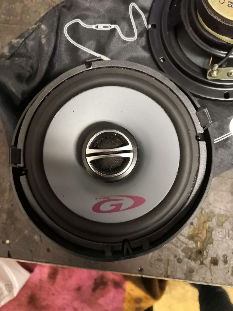

Takakaiuttimeksi sain idean sovittaa jotain Alpinen koaksiaalia, kun sellaiset sattui olemaan. Halkaisija oli just sama kuin alkuperäisissä, kun leikkasi kiinnikkeet pois. Rälläkällä sai tehtyä sopivat lovet jotta sopivat adapteriin. Täytyy tinailla vielä liitin tuosta alkuperäisestä, niin sekin sopii sitten suoraan :)

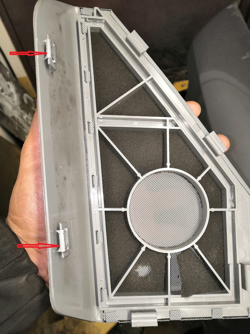

Takakaarta viimeistelin hitsaamalla helmaan kiinnittyvän kohdan loppuun. Otin takapenkin pois ja suojasin ovipahvin sekä oviaukon, ettei hitsikipinä lentäisi auton sisälle. Porasin takakaaren sisäkanttiin muutaman reiän ja hitsasin rei´istä kaaret yhteen. Täytyy jollain tiivisteliimalla/koriliimalla tiivistää vielä kantit.

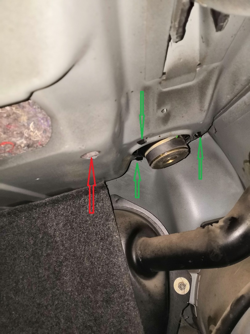

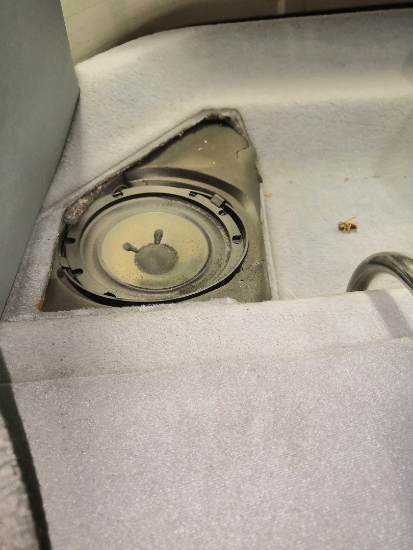

Otin toisenkin takakaiuttimen pois. Kaiuttimen ritilä ja kaiutin purkautuu takakontin kautta. Kuvassa punaisella nuolella olevasta reiästä saa painettua ritilän ulkoreunan kiinnikkeen irti. Kun ritilä on pois, kaiuttimen soviterinkula on kolmella klipsilä (kuvassa vihreillä nuolilla) pesässään. Kahta etummaista kun puristaa yhteen ja työntää ylöspäin, kaiutin pompsahtaa adptereineen irti.
Tilalle sovittamani kauittimet ovat Alpine SPG-13C2. Niissä siis halkaisija oli täsmälleen oikea, kun kiinnitysklipsut rälläköi pois ja sovittaa kaiuttimen adapteriin. Kaiutinjohtojen liitännät ovat leveämmin kuin alkuperäisissä, mutta mahtuvat juuri ja juuri paikalleen. Tinasin alkuperäisten kaiuttimien liittimet näihin uusiin, niin sain liitoksen samanlaiseksi.
Alkuperäinen
Alkuperäinen
Alpine
Alpine

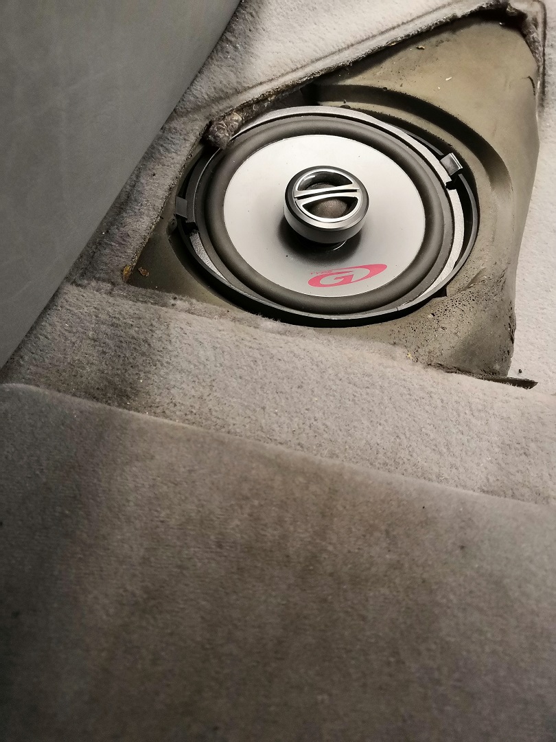

Pistin molemmat takakaiuttimet paikalleen ja testasin että toimivat. Tällä kertaa Esko Rahkonen oli hiljaa. Takakaiuttimien liitännät ottivat kuitenkin hieman runkoon eikä mökä siksi kuulunut. Eristin liitokset ja taitoin pinnejä, ja Eskon heleä ääni pauhasi taas kaikista neljästä ämyristä :)
Ajoin auton ulos ja hioin takakaaren hitsaussaumaa tasaisemmaksi. Valoisa aika loppui ennen valmistumista, joten hommaa jäi vielä. Samalla käytin auton lämpöiseksi. Puhallinkin alkoi toimimaan, se kun on ollut mykkä. Hetken tyhjäkäynnin jälkeen alkoi kuulua epämääräistä räminää. Käänsin puhaltimen täysille jolloin räminä loppui ja puhallus alkoi.

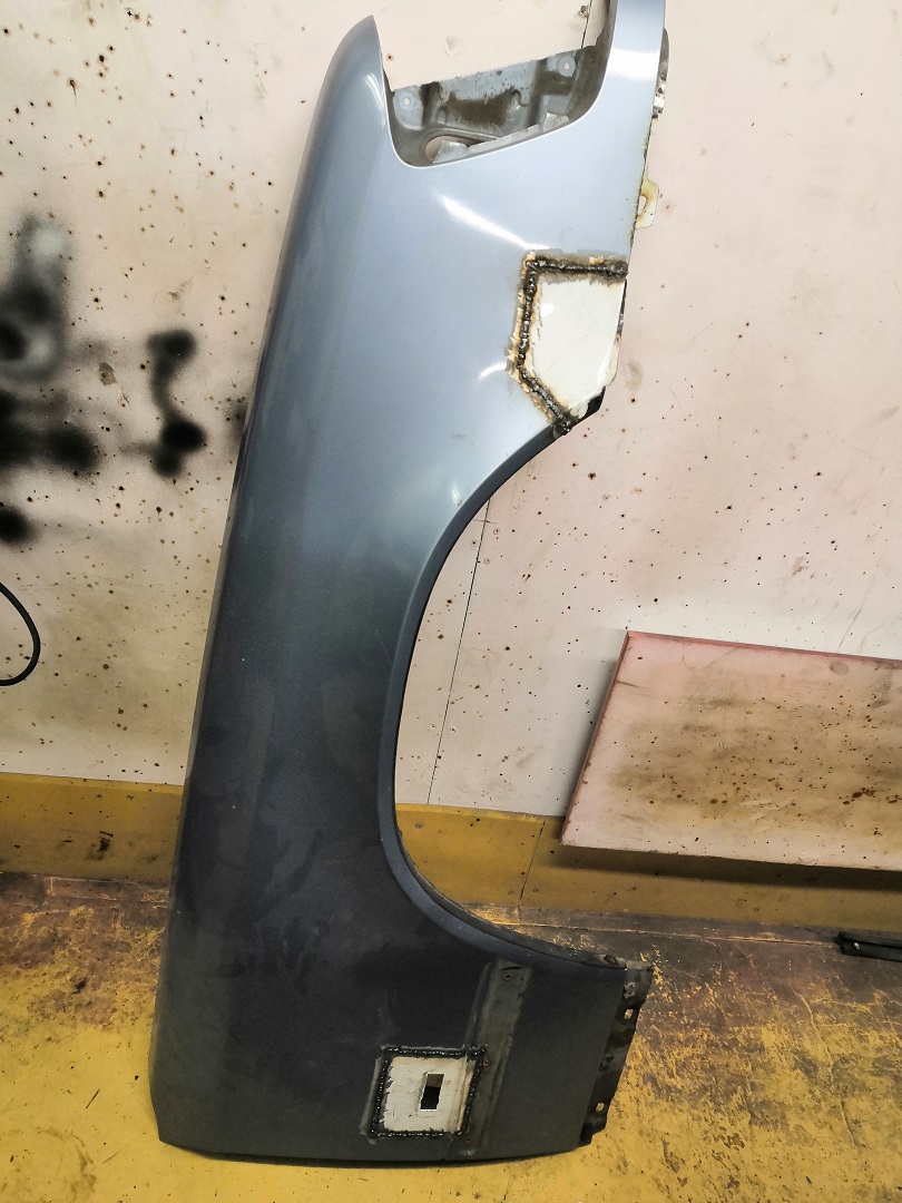

Hetken mietin, että miten alan etulokasuojia korjaamaan. Kuskin puolella lokari on muuten ehjä, paitsi alahelman kiinnikkeet ovat kadonneet. Alahelma pitäisi rakentaa uusiksi.
Vänkärin puolella on reilu reikä kaaren etupuolella ja sivuvilkun reikä on maapallon kokoinen. Muuten lokari on ihan hyvä. Sinne olisi tarjolla varakappale, taitaa olla tarvikemalli eikä ihan priima sekään...
Päätin lähteä kokeilemaan alkuperäisten kunnostusta. Aloitin vänkärin puolelta tekemällä paikkapalan tarvikelokarin ehjästä kohdasta. Jäi kesken, kun päivä loppui...

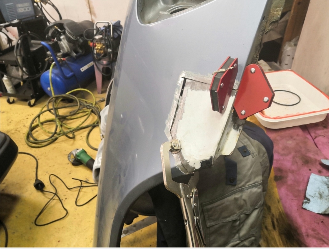

Lokasuojan paikkauksella jatkui...

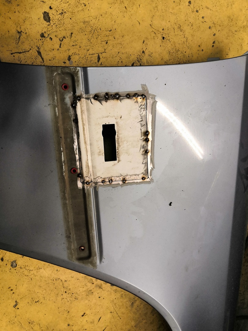

Hitsasin tuon edellisessä viestissä kuvaamani palasen paikalleen. Sen viereen piti tehdä toinen korjauspala, kun yksi kiinnikereikä on poistunut ajasta ikuisuuteen. Sen sai myös varaosalokasuojasta kätevästi.

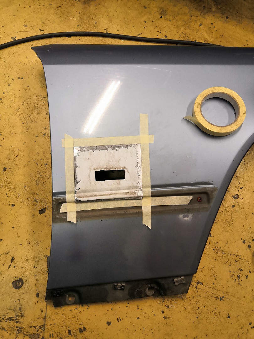

Seuraava paikattava kohta oli sivuvilkun ympärys. Leikkasin ensin paikkalapun varaosasta ja mallasin kohdalleen. Sitten leikkasin ruosteisen kohdan pois ja sovittelin mahdollisimman tarkasti palasen kohdalleen ja hitsasin kiinni. Nyt on tämä vänkärin puoli ehjätty. Hionnat ja viimeistelyt toki edessä, mutta enempää paikkoja ei tarvitse tehdä. Toiselle puolelle vielä alahelma täytyy väkertää uusiksi.

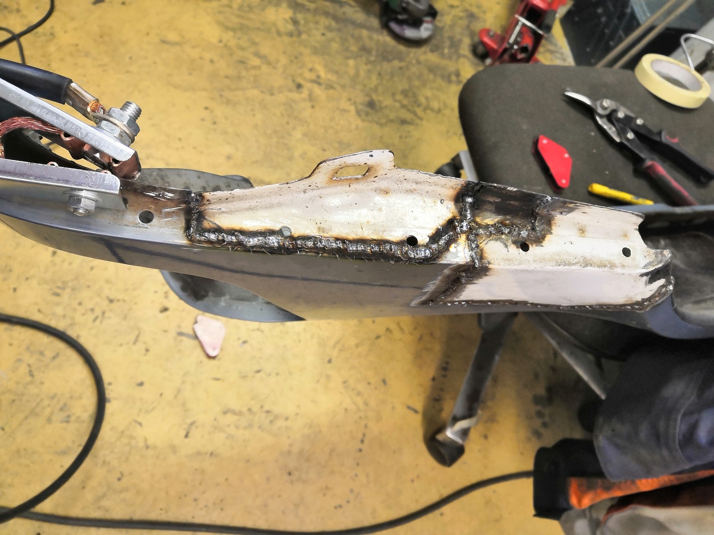

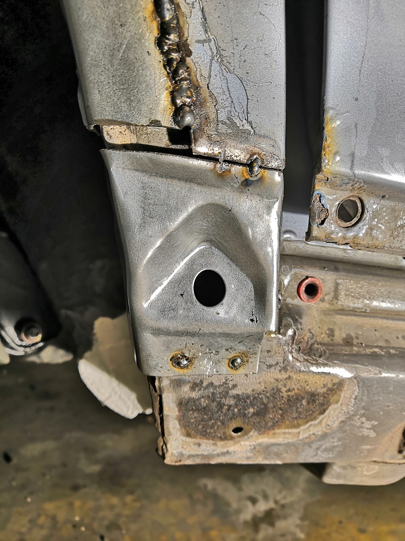

Viestit: 478
Re: W124 230E 1986
Kuskin puolen etulokasuojasta puuttui siis peltiä alahelman kiinnitysreikien ympäriltä. Ovea lähempänä oleva kiinnitys oli jotenkuten olemassa, mutta toisen kiinnityspisteen reikä oli kasvanut turhan isoksi.
Nehän ovat tuollaiset syvennykset, joten ihan suoralla pellillä ei selvinnyt. Varaosalokasuojasta sain kuitenkin kohdat valmiina, vaikka se toiselta puolelta olikin. Tein paikkauksen kahdessa osassa ja sain hiottua hitsisaumat siistimmäksi. Tuo kohta jää listan alle. Ruma kuva liitteksi:

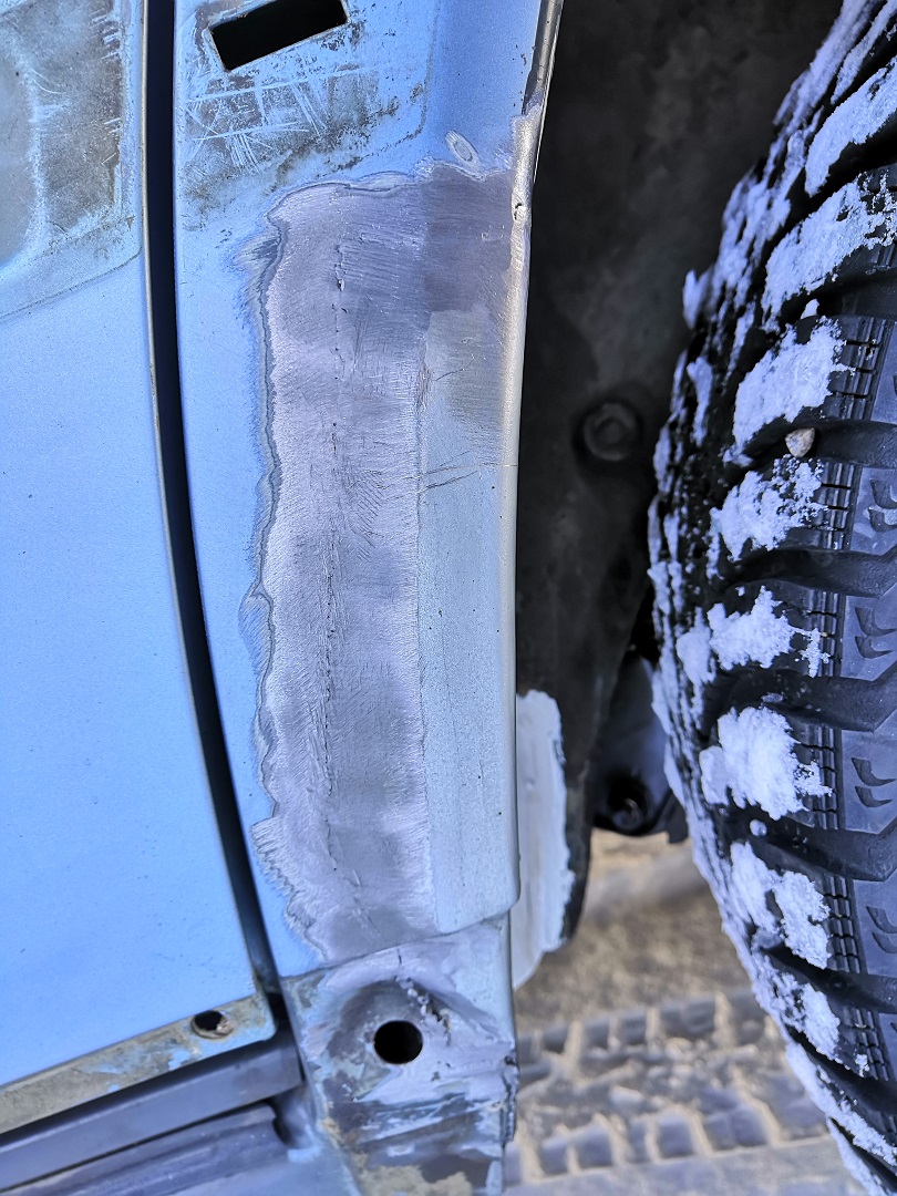

Hioin etulokasuojien hitsaukset tasalle ja täytehitsasin tarvittavat muutamat reiät. Ihan hyvä tulee lokareista muuten, mutta sivuvilkunreiän yläpuolelta oli pelti vedellyt hieman. Sellainen lontto tuli vilkunreiästä hieman ylöspäin. En tiedä ottiko itseensä nyt noista täytehitsauksista vai oliko jo aiemmin. Täytyy yrittää pajottaa takaisin muotoon. En muistanut kuvaa ottaa :(
Takakaarille tein saman homman, hioin saumoja ja täytin puuttuvilta osin. En oikein tiedä varsinkaan tuon vänkärin puolen onnistumisesta, tuntuu että aika kuopalle joutuu hiomaan jos meinaa saada sauman kokonaan piiloon. Jätin sen nyt kuvan mukaiseen kuntoon. Pitää miettiä, hiooko lisää vai täyttäisikö tuota tinalla tai pakkelilla. Maalauksestakin ajattelin pyytää hinta-arviota ja lopulliset pohjat voisi myös tettää samalla. Kertokaahan tietävämmät peltisepät, meneekö homma oikeaan suuntaan?
Kuskin puolella jälki on parempaa, olihan paikattava aluekin paljon pienempi.
