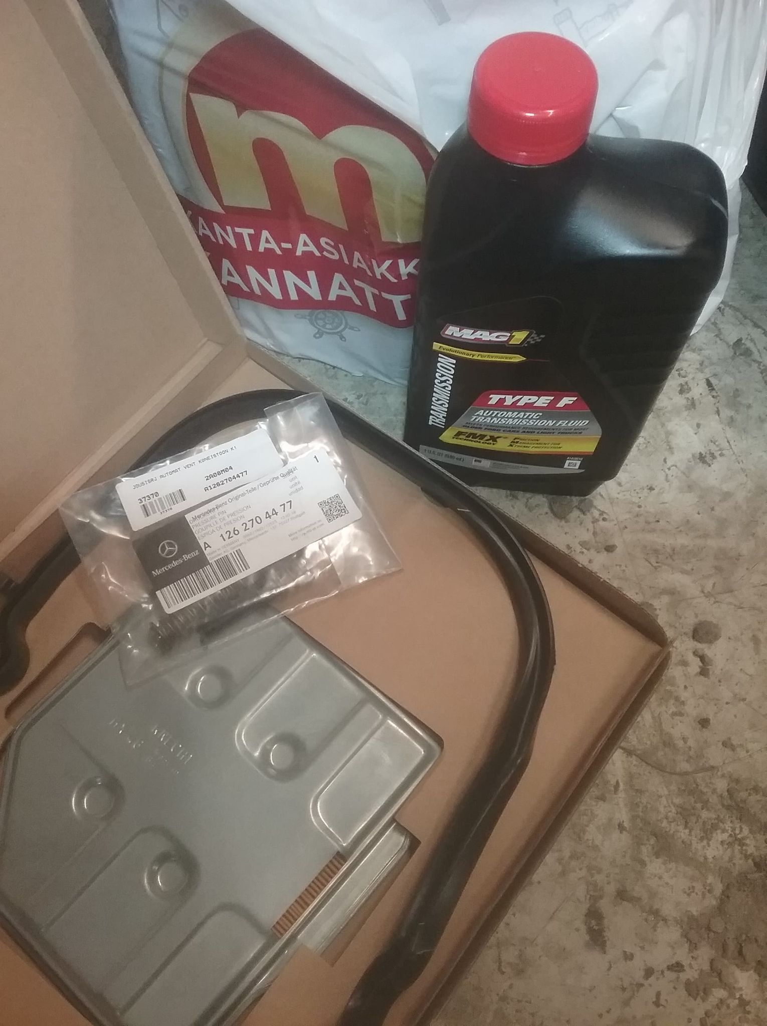

Viimeviikolla tein isomman öljynvaihtohuollon ja vaihtoon meni seuraavat:
-Moottoriöljyt, teboil gold, sekä suodatin
-Vaihteistoöljyt Mag1 premium type F, sekä tietty suodatin. Vaihteiston 2-3 jousisarjan uusin lähinnä koska osa oli niin halpa.
-Peräöljyt vielä uudestaan. Fuhcs titan sintopoid.
Vaihtaapa laatikko tarkasti uusilla öljyillä!
