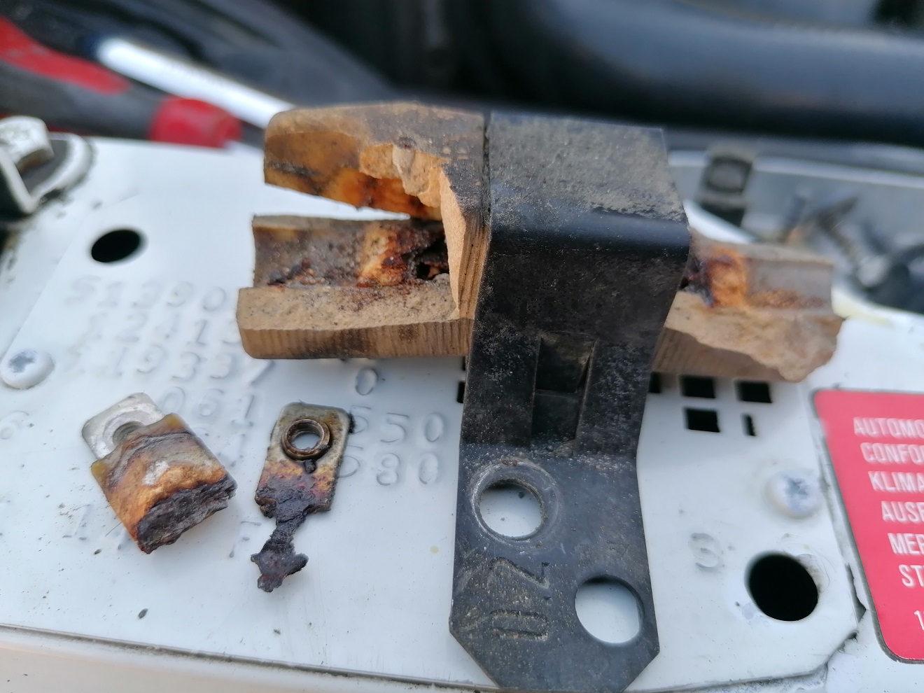

Talvella ostettu ilmastoinnin flektin vastus vaihtui tänään, samalla kun vahdoin kesävalot keulille. Maailmasta loppuneet nuo E500 umpionlasit, niin eihän nillä uskalla ajaa enää olenkaan, ties vaikka kivi tulee ja haukkaa :supersad:
Vanha vastus oli huono. Rikki.
Viestit: 29884
Re: "Lumikki" - W124 300D -90
rolle kirjoitti:Ilmastoinnin flekti tosiaan käyttäytyi omituisesti viime kesänä, jospa se uuden vastuksen myötä korjaantuisi.
Ei korjaantunut. Käyttelin jonkin aikaa joutokäynnillä, ilmastointi kyllä toimii hienosti mutta flektit ei käynnistyneet ja sitten en tohtinut enää käytellä.
Kaivelin virtapiirikaavion:
http://www.autolib.diakom.ru/CAR/Merced ... S/3489.pdf
ja tuosta totesin että fletin pitäisi nyt ehjällä vastuksella pyöriä (no tottakai) kun kytken painetunnistimen navat yhteen auton käydessä.
Eipä pyörinyt.
Availin sulakerasian kannen toisenkin osan, siellä on kaksi alumiinikuorista relettä jotka käyttävät flektiä. Päävirtaa ei tullut kummallekaan.
Virtapiirikaavion mukaan se tulisi sulakkeelta D ja kas, sulaketta ei ollut lainkaan paikallaan. Sulakkeen asennus ja mittaus, vaan ei.
Sitten hieman tarkemmin katsoen huomasin että sulakerasiassa on pieni lämpenemisvaurio D sulakkeen kohdalla --> sulakepohjan kalvaus ja puhdistus ja sitten tuli virtaa releille.
Moottori käyntiin ja hetken kuluttua lähti flekti pyörimään :rock:
