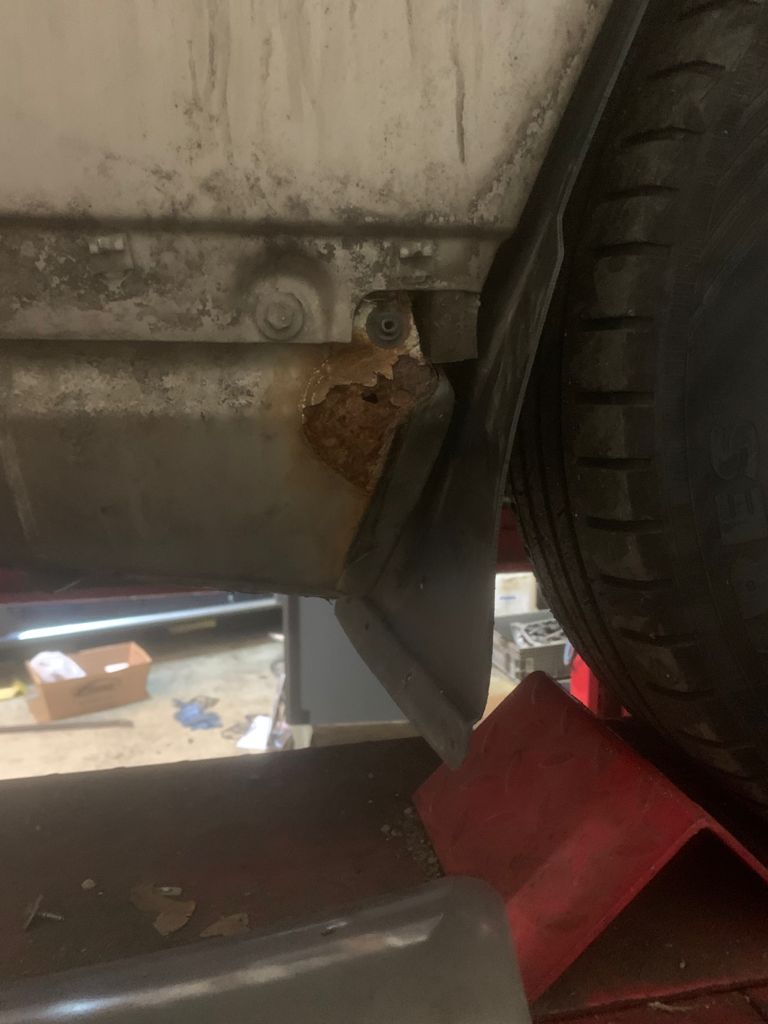

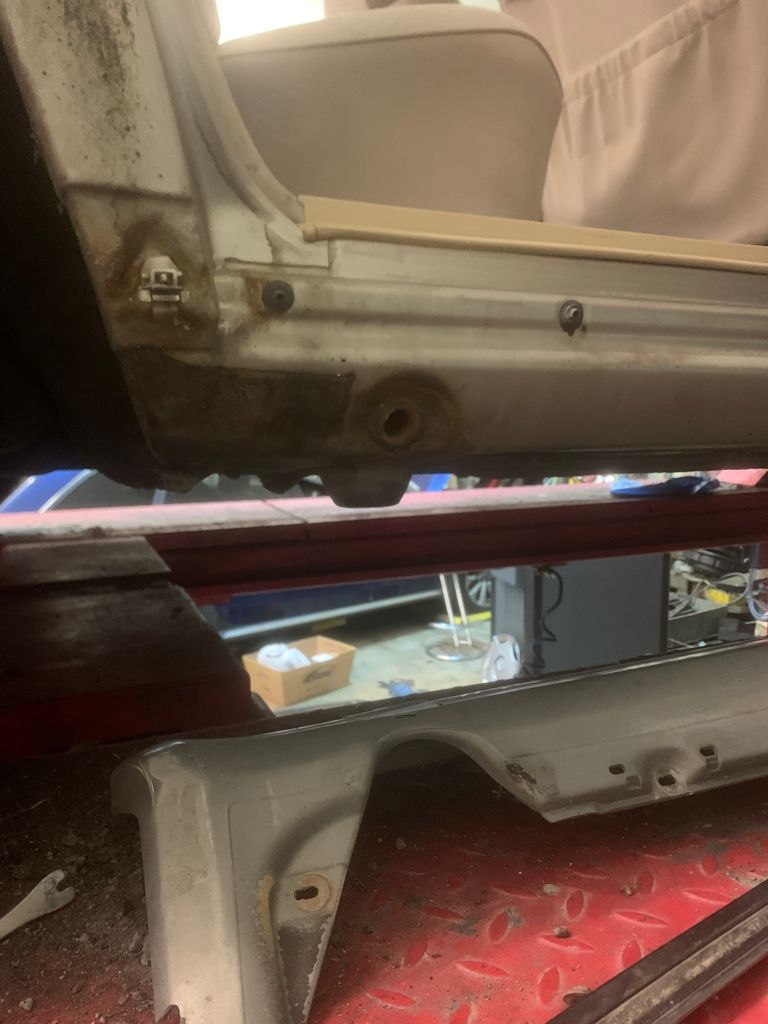

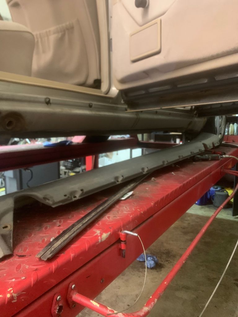

Onko miten ruostetta, kun on E-sarjaa?

Onhan sitä :lol:

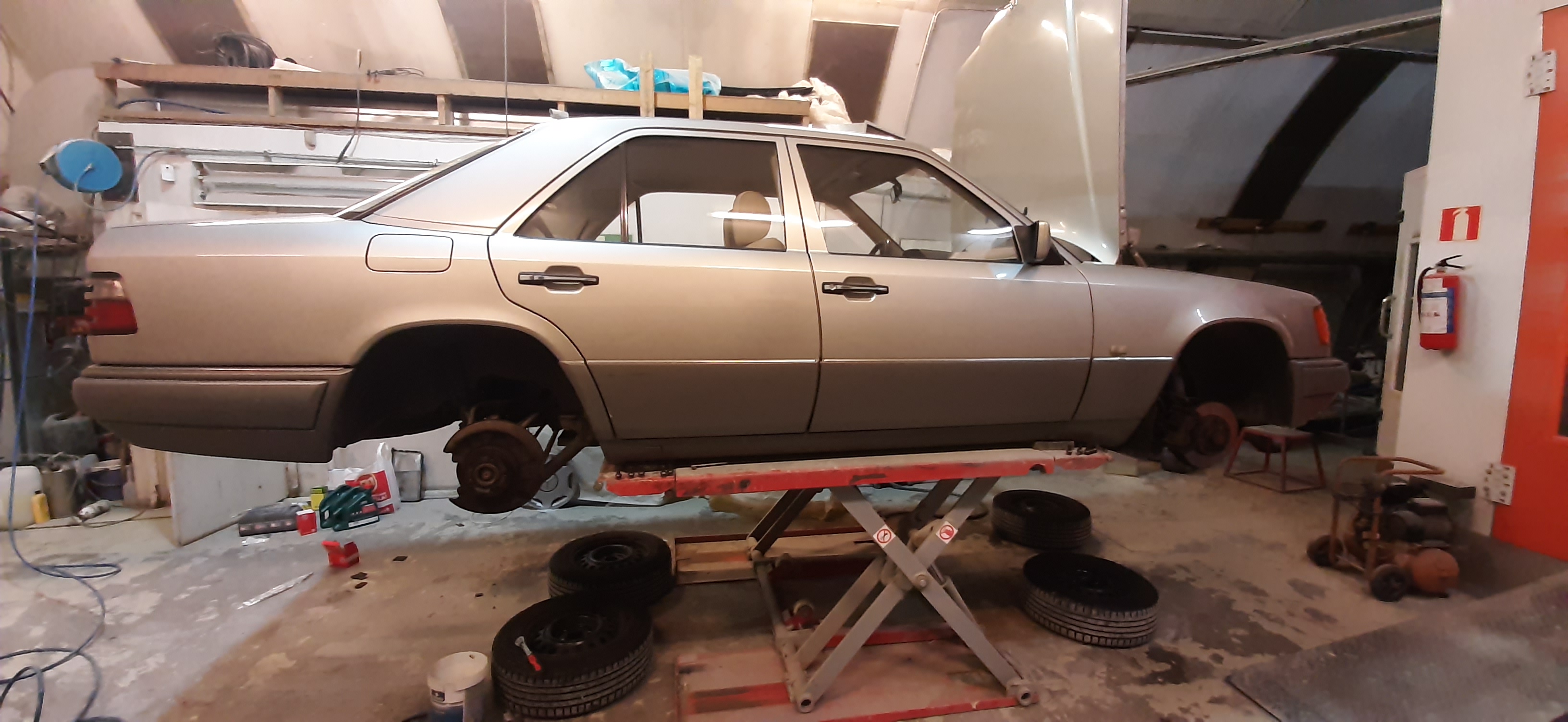

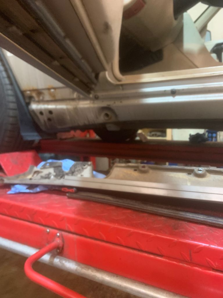

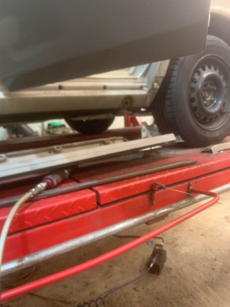

Takalokasuojat olivat pahimmassa kunnossa, mutta nyt on auto hitsattu ja katsastettu.

No eihän nuo muutamat korroosiot niin kummoisilta näytä, kun kuitenkin melkein kolmekymppisestä kulkineesta kyse :D .

Ahaa :D mitäs tuossa oli sitten vikalistaa, jollei ruostetta lasketa mukaan.
RH kirjoitti: ↑07.10.2021 13:20 No eihän nuo muutamat korroosiot niin kummoisilta näytä, kun kuitenkin melkein kolmekymppisestä kulkineesta kyse :D .
Niinpä, ja näyttää sisältäkin siistiltä. Eipä ainakaan kuvissa ruosteet näytä niin pahalta että olisi leimalla jäänyt niistä kiinni... Hieno satalankku.
