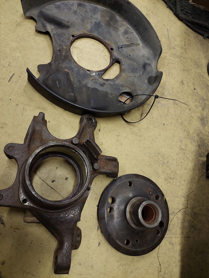

Takanavat palastelin osiin. Vähän menee ehjän korjaamiseksi laakerien osalta, niissä ei mitään vikaa tuntunut olevan. En vain malttanut olla tilaamatta uusia laakereita, kun napa on irrallaan. Samalla saa osista ruosteet ja patinat pois. Narinahelat irrotin myös. Eivät vielä ihan hirveän huonot olleet, mutta suojakumit rikki molemmista. Jarrukilvet on ihan ehjät.

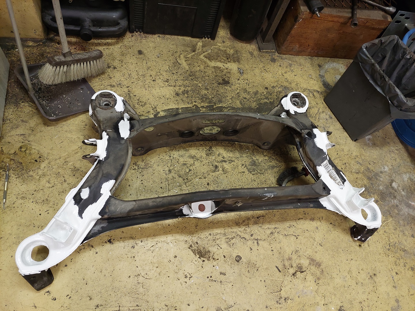

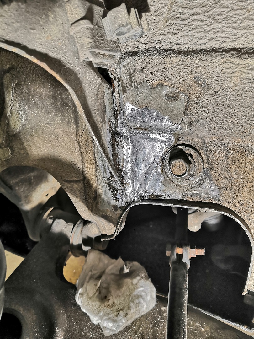

Ruosteen hinkutusta on taas harrastettu. Löysin pohjasta vielä takajousikuppien vierestä molemmin puolin ihan pienet kohdat, joista rapsuttelin ja hapotin ruosteet pois. Nyt pohjan osalta kaikki kohdat on maalattu epoksipohjamaalilla. Takapalkkiin lisäsin kotelosuojaa palkissa olevista rei'istä.
Kuskin puolen takakaareen tehdyt hitsauspaikat maalasin myös samalla epoksilla.
Takakelkasta hiekkapuhalsin aiemin ruostekohdat puhtaaksi. Nyt nekin kohdat saivat pohjamaalin ylleen. Tuohon vielä pintamaali niin pääsee laittamaan kasaan päin.
Vetoakselit puhdistin päällisin puolin ja hinkkasin akselin puhtaaksi. Ei ollut tallilla sopivaa rasvaa, joten en vielä purkanut niveliä. Tuskin niissä mitään on, mutta vähän polttelis vaihtaa rasvat nyt kun ovat irrallaan

Takanavat ovat ruosteesta puhtaat ja toisen sain maalattua pohjaväriin kunnes maali loppui.
Taka-apurunkoon pusersin perämurikan häränsilmäpuslat paikalleen. Kierretangolla ja sopivilla vasteilla menivät kepeästi paikalleen. Suihkutin kotelosuojaa takakaelkan runkopalkkien sisään etummaisien kumityynyyjen pesässä olevasta reiästä.

Toisen puolen takanavan kasaus olikin vähän surkeampi suoritus. Savolainen supersankari Vituiksmän oli asentamassa. Ensin rikoin narinahelan suojakumin kun asensin helaa paikalleen. Tai sitten se oli jo rikki, jokatapauksessa uusiks män.
Painoin laakerin pesään ja navan sitten laakeriin. Mietin, että miten tuo kokonaisuus näyttää niin oudolta :eh: No koska jarrukilpi unohtui välistä :lol:
Noh, ehjänähän tuo laakeri ei purkaannu, joten sekin meni uusiks ( ja kyllä, tiedän että jarrukilven saisi halkaistuna paikalleen mutten halua tehdä niin). Purin navan, kokeillaan seuraavalla kerralla paremmalla menestyksellä

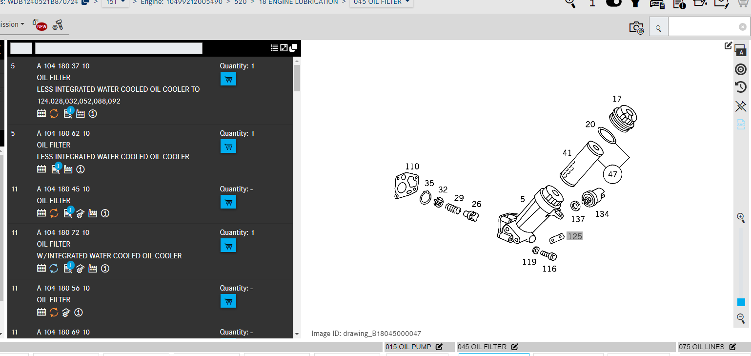

Eikös tässä mallissa ole vesikiertoinen öljynjäähdytin? Sen päädyssä on ISO o-rengas, joka alkaa vuotaa. Mulla voisi olla siihen nippu tiivisteitä, joille ei enää ole tarvista. Tässä kuvia oman tiivisteen vaihdosta.
-Risto
Viestit: 478
Re: W124 320CE 1993
Roisto kirjoitti: ↑01.4.2023 11:46 Eikös tässä mallissa ole vesikiertoinen öljynjäähdytin? Sen päädyssä on ISO o-rengas, joka alkaa vuotaa. Mulla voisi olla siihen nippu tiivisteitä, joille ei enää ole tarvista. Tässä kuvia oman tiivisteen vaihdosta.
-Risto
Hmm... Voipi olla. Jotenkin olin sellaisessa käsityksessä, että olisi ilmajäähdytin letkuilla, mutta en muista yhtään olenko tutkinut vielä koko asiaa. Täytyy tarkastaa kun pääsen taas tallille.
EPC:n mukaan tosiaan suodatinjalka integroidulla jäähdyttimellä olisi sopiva.

Mutta toisessa kuvassa tarjoaa myös suodatinjalkaa ilman jäähdytintä passelina.
Näyttökuva (20).png (92.56 KiB) Katsottu 36530 kertaa
Mutta nuo kuvan nro 47 o-renkaat siihen joskus ostin ja todennäköisesti oletin että nuo letkut menevät keulalla olevalle ilmajäähdyttimelle...
Näyttökuva (19).png (112.54 KiB) Katsottu 36530 kertaa
Tosin, en ole ihan hirveästi tuota vuotoa vielä tutkinut. Jokatapauksessa suodattimen tienoille paikallistuu...

Kurkkasinpa öljynsuodattimen runkoa ja kyllä siinä näyttäisi jäähdytin olevan kyljessä. Täytyy putsailla kaikki öljyiset kohdat ja tutkia kunnolla mistä vuotaa.

Öljyä se ei voi vuotaa oikeastaan kuin kolmesta tiivisteestä: lohkon ja suodattimen rungon välistä, öljynpaineanturista tai sitten lämmönvaihtimen ja rungon välisestä isosta o-renkaasta. Näistä viimeisin on todennäköisin.
-Risto
Viestit: 478
Re: W124 320CE 1993
Roisto kirjoitti: ↑03.4.2023 8:32 Öljyä se ei voi vuotaa oikeastaan kuin kolmesta tiivisteestä: lohkon ja suodattimen rungon välistä, öljynpaineanturista tai sitten lämmönvaihtimen ja rungon välisestä isosta o-renkaasta. Näistä viimeisin on todennäköisin.
-Risto
Ok, kiitti. Tutkitaan.

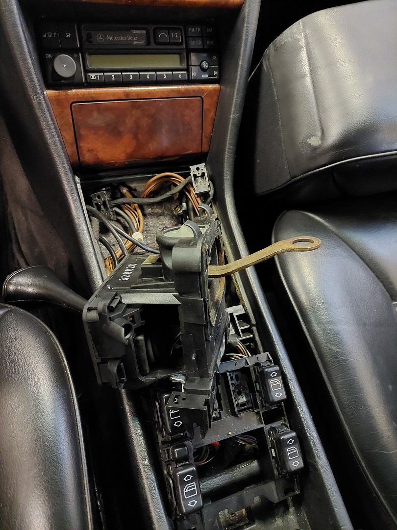

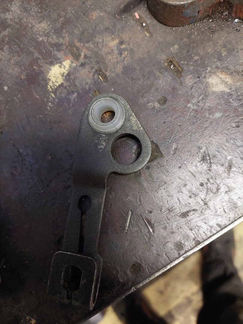

Ajattelin parantaa hieman ajomukavuutta. Vaihteenvalitsin on ollut melko epämääräinen ja tiesin, että vaihteensiirtäjän tangon puslat ovat loppu. Sain uudet puslat kaupan yhteydessä mukaan kun ostin tämän ja nyt päätin asentaa ne.
Vaihteiston pää oli helppo, kun välikappaleen sai purettua kokonaan irti. Painoin uuden holkin viilapenkissä paikalleen. Oli tosi tiukka. Vanhaa puslaa ei ollut enää ollenkaan jäljellä.
Vaihteensiirtäjän puoli olikin vähän työläämpi. Yritin ensin auton alla saada uutta paikalleen, mutta ei siitä mitään tullut. Enkä omista hommaan tarkoitettuja pihtejä, ja vaikka mielessä oli joskus väsätä sellaiset niin tekemättä jäi... Päätin ottaa sitten koko keppiyksikön irti. Sitten sain viilapenkissä uuden puslan paikalleen.
Keppiyksikön takaisin laittamiseksi päätin ottaa koko keskikonsolin irti, on sen verran ahtaasti johtojen alla muutoin. Ja siinä samalla vauhdilla purin sisustaa hieman lisää ja vaihdoin uuden monitoimiviiksen. Vanha halusi pyyhkiä tihkuasennolla aina kun viikseen koski. Vaihto oli melko simppeli vaikka airbag ja ratti pitikin irroittaa. Viiksessä on tuollainen 1 irrallinen liitin joka oli vanhasta katkaistu enkä löytänyt sille autostakaan vastaliitintä. Yksi katkaistu johto siellä roikkui... Mitä tuo ohjaa?
