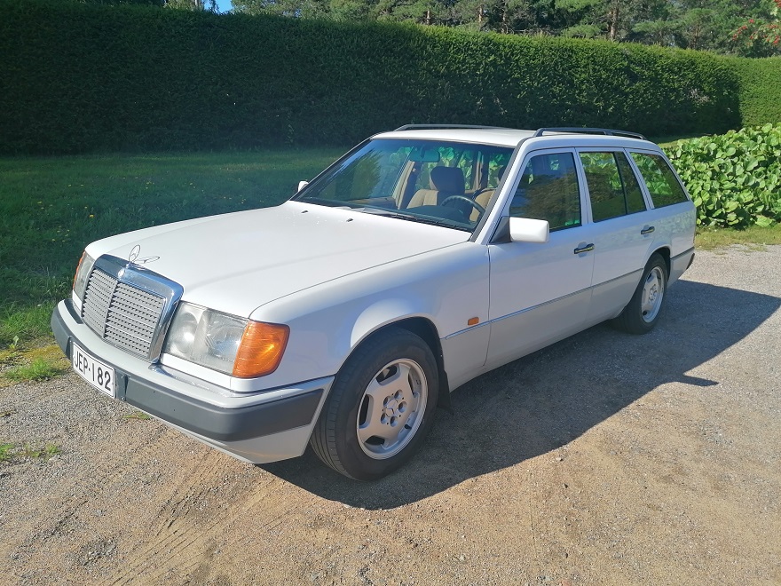

Kesänakit laittelin alle ja kävin koeajelulla:
Ulkonäön puoleen pitää vielä makustella asiaa, ei nuo vanteet nyt kaikista huonoin mahdollinen valinta 124:seen ole... Ehkä menen nyt alkuun noilla. "Stancehan" tässä on nyt korkea kuin mikä, mutta käytännön syistä saa ollakin.
Äänimaailmaan ei oikeastaan muutosta tullut, jurina/vollotus jatkuu edelleen. Ehkä pitää voimansiirtoa tutkia sitten seuraavaksi. Ääni riippuu oikeastaan ainoastaan ajonopeudesta - kaartaminen, kiihdyttäminen, hidastaminen, jarruttaminen, vapaalla tai kytkin pohjassa rullaaminen eivät vaikuta ääneen mitenkään. Noin 60-70 km/h on ääni kovimmillaan, sen jälkeen kai katoaa yleiseen kohinaan.
Pyöränlaakerit tuli kanssa pyöriteltyä läpi jousesta tunnustellen - tasaisesti ja äänettömästi pyörivät kaikki. Eikä myöskään välyksiä tuntunut.

Oikeastaan ihan kiva että joku noista on vielä normikorkeudessakin.
Vanteista, tuollaiset kelpasi museotarkastuksessa. Melko lailla saman näköiset. Se ei tietenkään tarkoita että vanteet olisi ulkonäöllisesti sopivat vaikka museotarkastukseen kelpaakin, mutta joo ei nuo 124:stä silmille hypi.

dealer kirjoitti: 16.4.2023 18:44 Oikeastaan ihan kiva että joku noista on vielä normikorkeudessakin.
No juuri tuota ilmaisua meinasin itsekin käyttää :D
