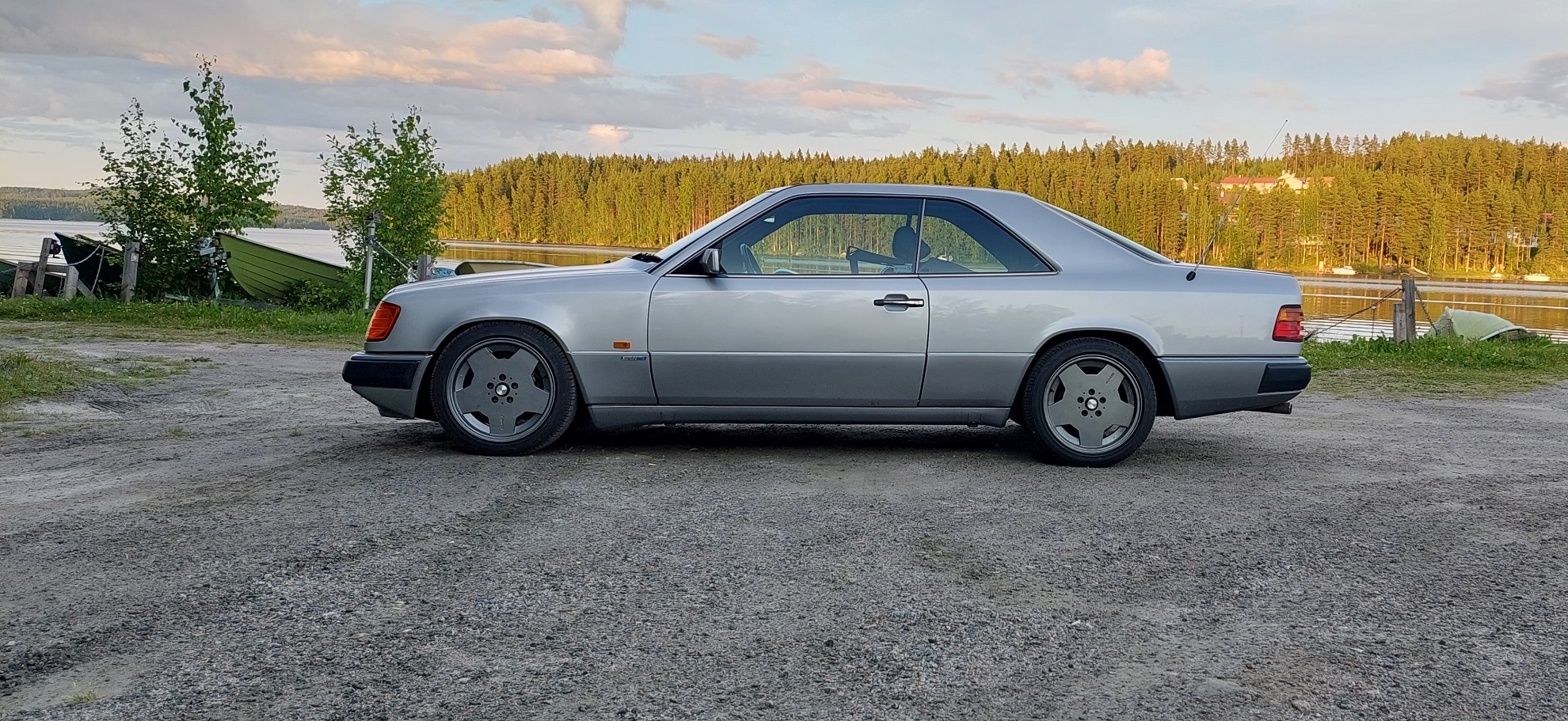

Löin keulan nippuun toistaiseksi tarvikelokasuojilla. Tuo kuskinpuoleinen saa ehkä jäädä, sain sen istumaan ihan asiallisesti.
Poistin mustaksi maalatusta maskista maalit pois. Maalinpoistoaineella onnistui ihan hyvin, mutta onpas melkoinen nysvääminen kaikissa rakosissa...
Oikasin vänkärin takajalkatilan kohdalla olleen patin. Tämä on joskus saanut kopauksen altapäin ja jalkatilassa oli patti. Painelin sen takaisin alas, ihan kohtuullisesti on muodossaan.
Säätelin valot osoittamaan oikein ,vaihdoin parit palaneet parkit ja varasin ajan katsastukseen. Katsastushan on mennyt jo melkein vuoden pitkäksi remontin takia, mutta nyt sain tuoreen leiman. Jarrut ja iskunvaimentimet toimivat erittäin tasaisesti. Päästöt meinasivat olla vähän korkealla, mutta pyysin inssiä hieman lämmittämään KATtia niin lopulta päästötkin asettuivat sallitun rajoihin. Yritin kyllä antaa hieman kenkää ennen katsastusta, mutta ajat olivat hieman myöhässä ja auto kerkesi jäähtyä.. Onneksi inssillä oli malttia odottaa.
Alusta tuntui kyllä todella hyvältä. Jämäkkä, muttei liian kova. Auto täristää jonkun verran. Ohjauskulmia ei toki ole vielä säädetty, mutta ei perstuntumalla ole ehkä siitä kiinni, ennemminkin renkaat tms. En ainakaan muista, että ennen remonttia olisi ollut suurempia vapinoita. Tutkitaan....

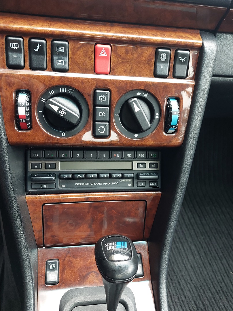

Löysin joskus alkutalvesta torista myynnissä Becker GP 2000 soittimen. Oli ihan muutaman kilometrin päässä, mutta hintaa 500€, joten en ottanut yhteyttä. Kuitenkin muutaman päivän kuluttua sama soitin samalla myyjällä oli 100€ hinnalla myynnissä. Ottaen huomioon näiden nykyiset hintapyynnit, 100€ kuulosti kohtuulliselta. Otin yhteyttä myyjään ja sain sovittua noudon ajankohdan.
Osoite vei asumattoman näköisen kerrostalon pihaan. Vain osoitteen mukaisen rapun edustalta oli lumet putsattu, muut raput olivat lumen peitossa. Putsatun rappukäytävän ovi oli auki ja edessä odotti pimeä ylöspäin lähtevä porraskäytävä. Asunnon numerot ja asukkaat osoittava taulu oli tyhjä. En saanut valoja mistään päälle, mutta hetken päästä joku sytytti valot ja huhuili jostain ylempää. Pari kerrosta ylempää löytyi kyseinen huhuilija. Menin sisälle pieneen asuntoon, jossa oli tavaraa melkoisesti. Myyjä vaati nähdä henkilöllisyystodistukseni, noh, minä näytin ajokorttiani. Halusi ottaa siitä kuvan, mutta en antanut. Kuulemma kyseisessä kaupungissa asuu niin outoa porukkaa (no shit), että parempi varmistua henkilöstä. Hän piti jonkinlaista Youtube -live lähetystä samalla joten myös tämä kaupankäynti näkyi/kuului jonkinlaiselle seuraajajoukolle. Oli kuulemma saanut ylinopeussakot jossain ja järjesti koko kuukauden kestävän 24/7 liven Youtubessa varainkeruuksi.
Noh, sitten itse soitin olikin pöydällä ja sitä tutkailtiin. Hän sanoi laittaneensa hinnaksi ensin 500 euroa, mutta tutkittuaan soitinta, oli sitä mieltä ettei siinä ole yli 100 euron arvoista tekniikkaa sisällä. Toimivuudesta kun ei ollut tietoa, niin kaiveltiin netistä kytkentäkaaviot mankalle ja myyjällä oli virtalähde, jolla soitin lähti tulille. Koodia myyjällä ei ollut, soitin oli hänen entisen kaverinsa entisestä autosta. Entinen kaveri siksi, että kun kysyin, voisiko koodin mahdolisesti saada tältä kaverilta niin häneen ei aiokonut olla enää yhteyksissä... Koodilappua käytiin kyllä etsimässä kerrostalon toisesta asunnosta tavarapaljouden keskeltä, mutta ei löytynyt.
Noh, arvelin koodin kyllä selviävän jotain kautta ja olin valmis 100€ maksamaan. Minä sain soittimen ja myyjä vilkutteli setelirahaa live-seuraajilleen.
Kun olin lähdössä pois, myyjä halusi vielä esitellä remonttitaitojaan; mentiin siis vielä kolmanteen asuntoon samassa rappukäytävässä ja siellä tavarapaljouden keskellä oli remontoitu kylpyhuone. Suihkukopissakin tosin jotain peseytymisen estävää tavaraa, mutta kuitenkin. Oli kuulemma jämäeristä yms purkutyömailta saaduista tarvikkeista kasannut kylpyhuoneensa. Eipä siinä, kehuin työnjälkeä siistiksi ja lopuksi vielä ihmeteltiin kylppärin säädettävää diskovalaistusta ja läksin soittimen kanssa autolle.
Erikoinen kokemus tuokin...
Naapurifoorumilaisen kautta ostin oikeanlaisen virtaliittimen, kaiutinliitännät oli itselläni valmiina. Väkersin Beckerliitin - ISO-liitin adapterin ja sain soittimen tulille. Ystävällisten naapurifoorumilaisten kautta sain oikean koodin ja soitin tuntuisi pelittävän. Valaistus, radio, kasettisoitin, moottoriantennin ohjaus yms ainakin pikaisen testauksen jälkeen vaikuttaa toimivan.
Nyt siis autossa olisi alkuperäisen kaltainen soitin kiinni kohtuullisella kustannuksella.

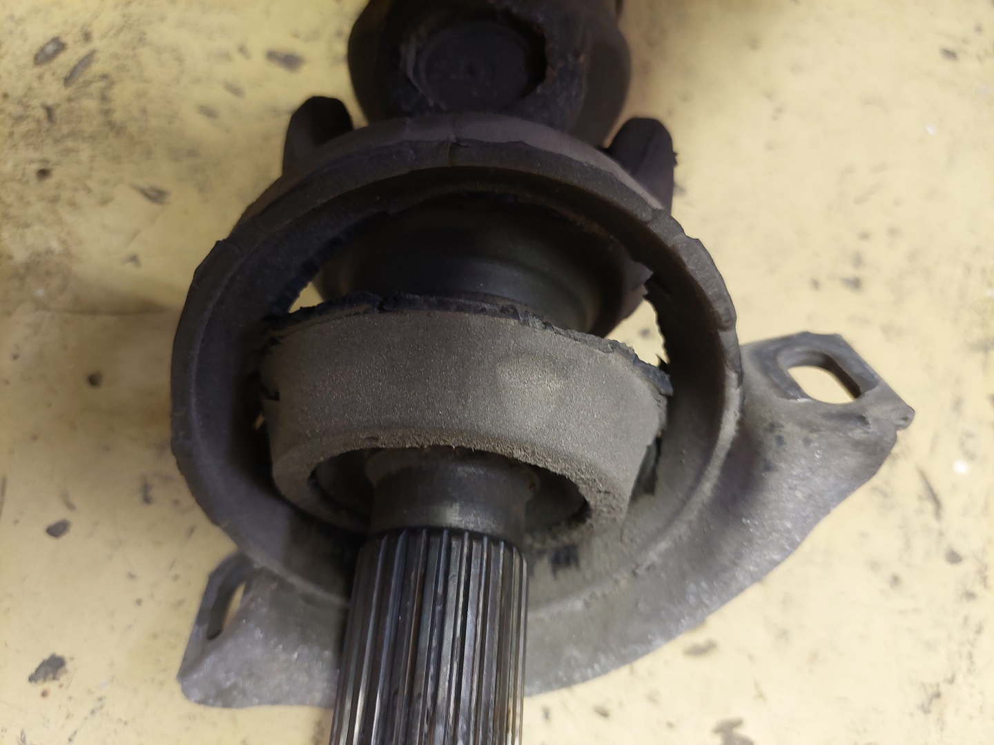

Kumi oli kiinni parin hassun repaleen voimin yhtenäinen. Repesi kahteen osaan ilman voimakäyttöä
Ensimmäisen testilenkin perusteella kaikki jytinä ei kadonnut. Epäilen siltikin vielä renkaita ja se asia selvinnee kun vaihdan lähiaikoina toisen setin alle

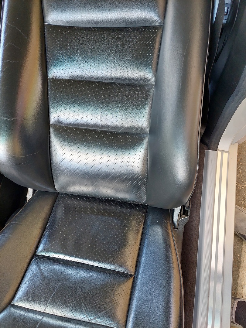

Ehostelin hieman sisustaa maalaamalla ohjauspyörän, vaihdekepin nupin ja molempien etupenkkien selkänojien ulommaiset kyljet. Kuskin penkin kylkeen sai vähän laittaa täyteainettakin, vaikka jäi siihen siltikin jotain pientä poteroa. Etupenkeissä on myös vähän jo uurteita jotka voisi vielä jossain vaiheessa hipistellä kuntoon. Vaatii koko penkin uudelleen maalaamista ja siihen en nyt ala. Toistaiseksi tämä taso saa riittää.
Maali on Nahkatohtorilta MB musta -sävyllä ja sillä olen aiemmatkin ratit yms maalaillut. Sävy on ihan hyvä, mutta kiiltoasteessa on eroa olemassa olevaan tilanteeseen. Onko penkit aluperinkin olleet kiiltävät vai kiillottuvatko ajan saatossa? Jotenkin näyttäisi, että selvästi vähemmän käytetyt takapenkit olisivat vähemmän kiiltävällä pinnalla...
Maaliin on saatavilla myös pinnoitetta eri kiiltoasteilla, jolla sävyeroa voisi korjata.
Penkit puhdistin ja kävin läpi nahkaa pehmentävällä hoitaineella. Päälle vielä suojaava hoitoaine.

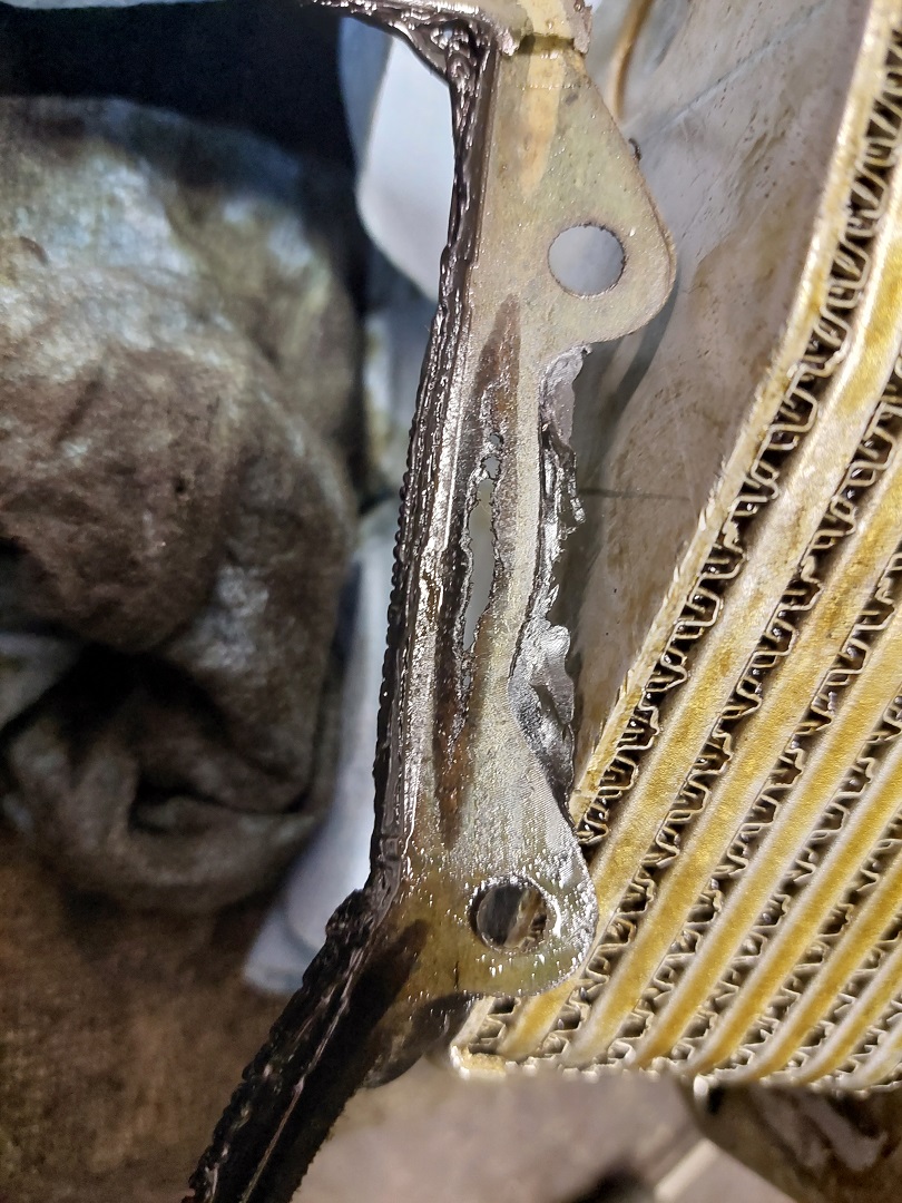

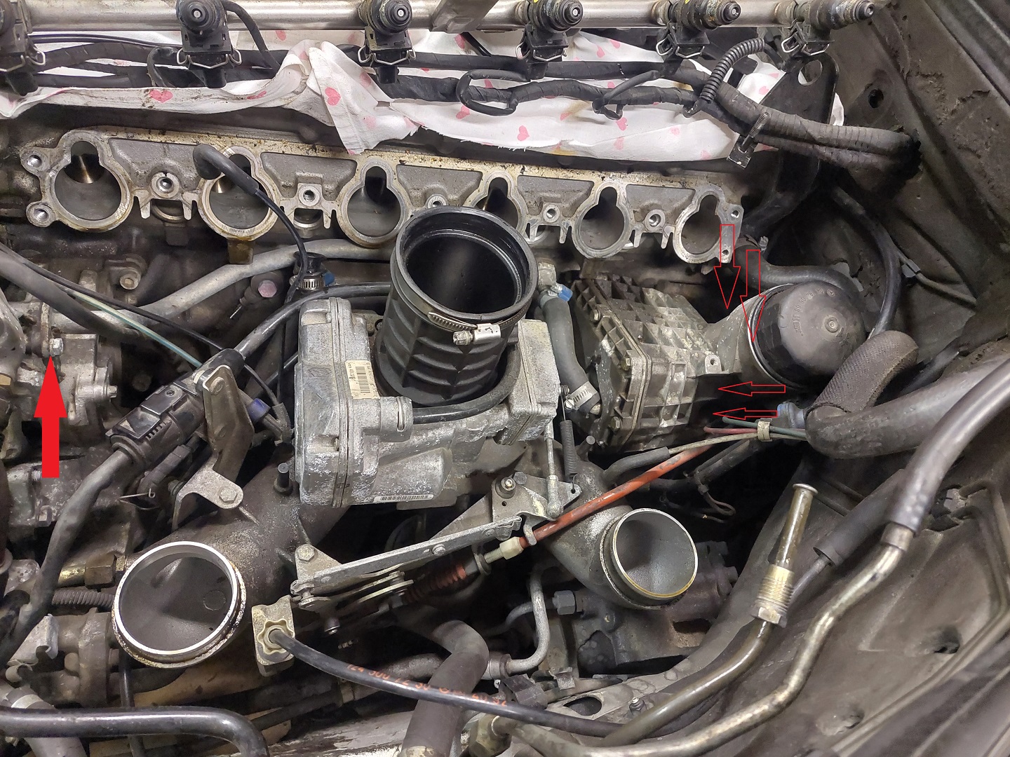

No nyt se alkoi sen verran ahdistaa, että päätin tutkia mistä vuotaa. Suodatinjalan alapuolinen alue oli hieman öljyinen ja ajoviiman vaikutuksesta aika isokin alue oli jonkinlaisessa kurassa. Auton alta tutkimalla näki, että suodatinjalassa olevan jäähdyttimen sauma oli yhdestä nurkasta öljyinen. Sinne nuo epäilykset ovat kohdistuneet, joten nyt on hyvä hetki tilkitä vuoto.
Homma alkoi imusarjan irroituksella. Monenlaisia 6mm kuusiokoloavaimia käyttämällä kaikki pultit sai auki ja imusarjan irti. Samoin suuttimet on irroitettava kun ovat imusarjan "päällä". Suutintukki lähtee vetämällä, kun sen tukijalkojen pultit on irroitettu.
Sitten suodatinjalan irroitus. Jalka on kiinni neljällä pultilla, 6mm kuusiokolokannalla (suurinpiirtein kuvassa nuolien kohdalla). Kahteen pulteista pääsee ihan hyvin käsiksi, mutta takimmaiset kaksi pultti meinasivat ottaa koville. Vääntämiseen ei oikein meinannut olla tilaa, mutta lopulta kaikki aukeaa. Otin suodattimen pois ennen jalan iroitusta, jotta siellä oleva öljy valuu öljyphjaan. Ihan kauheasti ei sotkua tullut. Jonkin verran jäähdytysnestettä valuu jäähdyttimen liitoksista, vaikka nesteet tyhjensinkin ennen operaatiota. Irroitin jäähdyttimeen tulevan jäähdytysnesteputken termostaattikotelon päästä.
Jäähdyttimen tiiviste oli yhdeltä kohtaa puhki, ilmeisesti siinä vuodon syy. Tuo on mahdollisesti joskus jo kertaalleen vaihdettu, koska tiivisteen lisäksi saumaan oli laitettu silikoonia. Ja tässä olikin näköjään tuollainen paperitiiviste, ei O-rengas. PartsInfo antoi myös kaksi vaihtoehtoa tiivisteeksi ja tietysti väärä sieltä tuli, vaikka alusta/moottorinumerolla pyysin katsomaan kumpi tähän kuuluu.
Paineanturi oli aivan kuiva, siitä ei ole vuotanut. Suodattimen ja lohkon välinen tiiviste hajosi irrottaessa, mutta ei vaikuttanut siitä vuotavan.

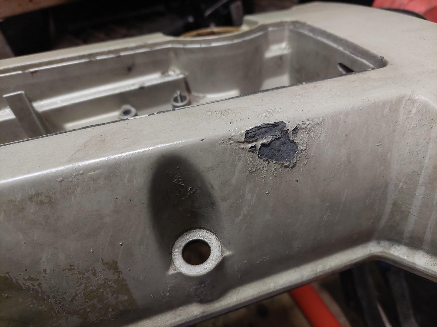

Otin myös venttiilikopan työn alle. Koppa on hieman nuhjuisen näköinen. Maali on lohkeillut parista kohtaa, mutta yllättävän ehjä kokonaisuutena. Ajattelin hipistellä huonoja kohtia ja maalata sitten koko kopan uudelleen. Puolapoteron peitelevyn kiinnityspulttien kierteet olivat yhtä lukuunottamatta korkanneet. Laitoin M6 helicoilit rikkinäisiin, nyt toimii.

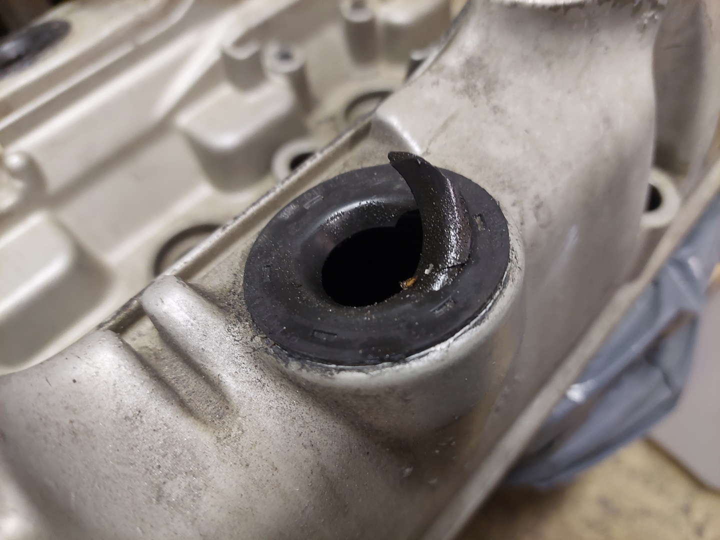

Huohotusläpivientien tiivisteet olivat risana.
Tarvittavat tiivisteet hommattu paitsi jäähdyttimen tiiviste vielä uupuu, kunnes oikea saapuu.

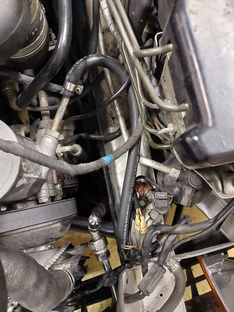

Tutkailin tuota kaasuläpän johtosarjaa. Se on todennäköisesti uusittu joskus osittain, ABS pumpun tienoolta oli kaikki johdot jatkettu. Asiallisesti tinattu ja kutistesukalla eristetty. Hieman lähempää kaasuläppää oli eriste hieman rikki ja sen kohdalla yhdessä johdossa eriste puutteellinen.
Sitten askartelin imusarjan ja suutinkiskon takaisin paikoillee. Uudet tiivisteet imusarjaan ja suttimien päihin samalla.

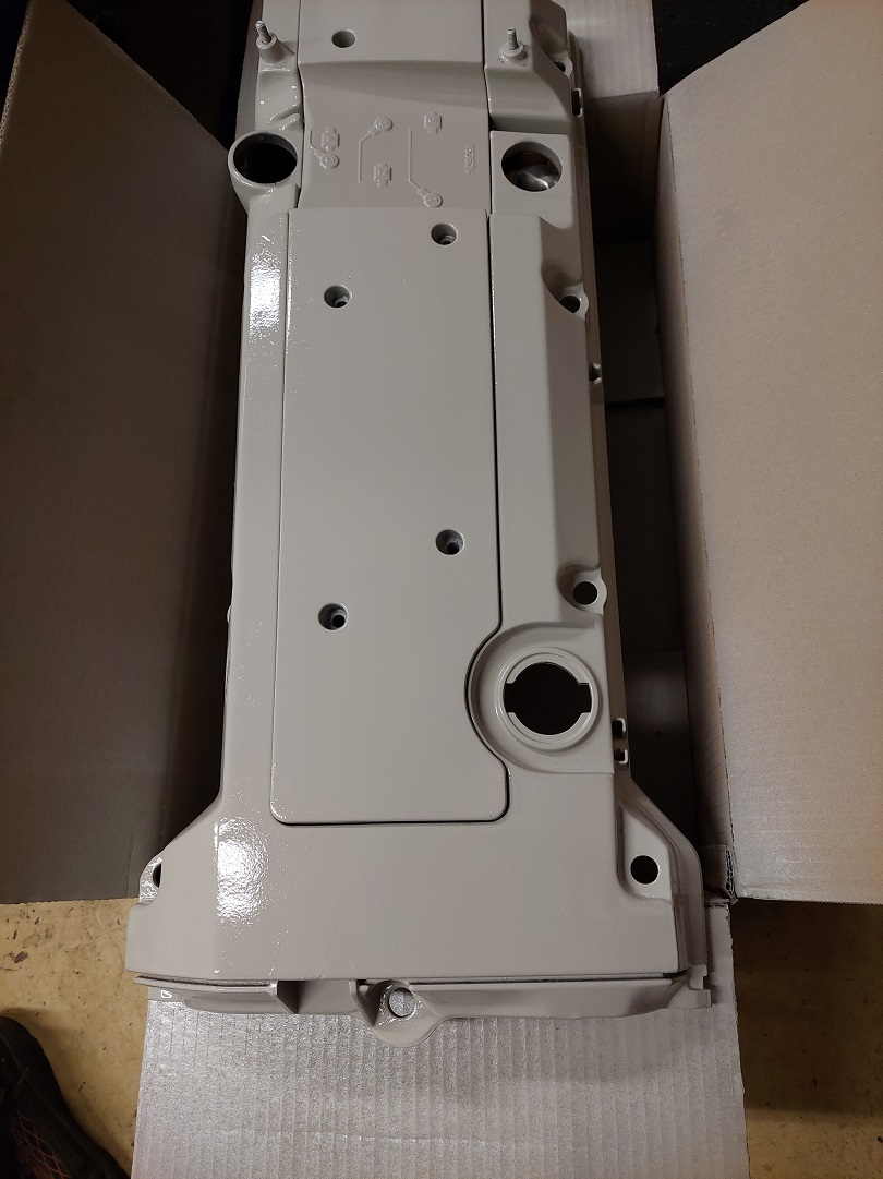

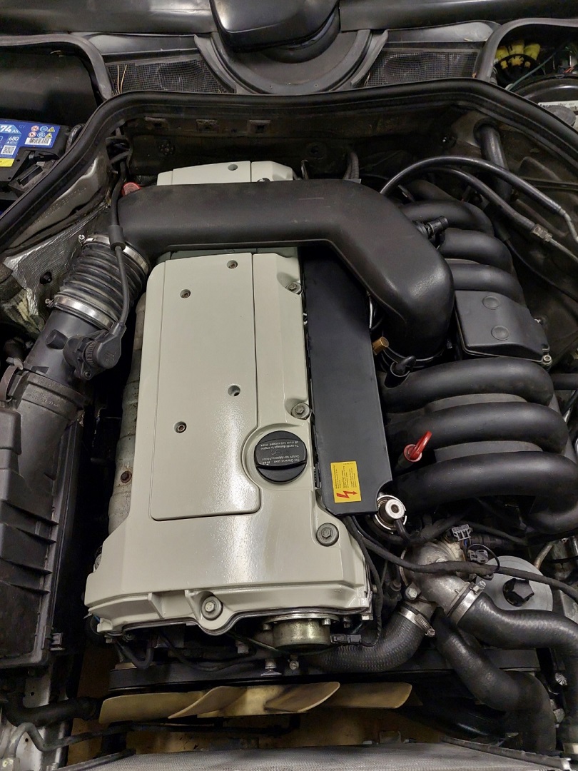

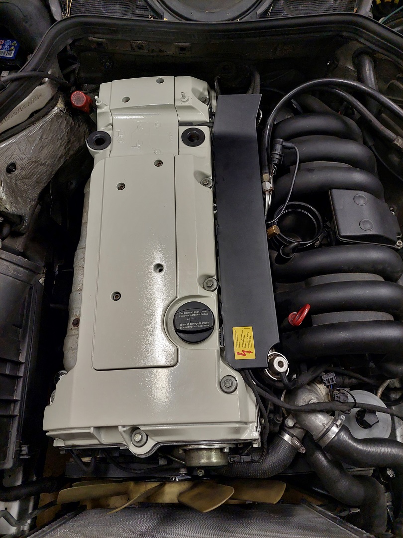

Venttiilikoppaa putsailin, hion ja lopulta maalasin. Väriksi RAL7044, joka vaikuttaisi olevan aika passeli sävy. Maalasin vain nuo näkyvät osat, puolapoteron ainoastaan putsasin.
Koppaan sitten uusi tiivistesarja ja uudet huohotusläpivientien tiivisteet.
Vaihdoin öljyt sekä ja samalla öljyn pinnankorkeusanturin O-renkaan uuteen. Öljypohja oli vähän öljyinen anturin tienoolta ja vanha tiiviste olikin poikki.

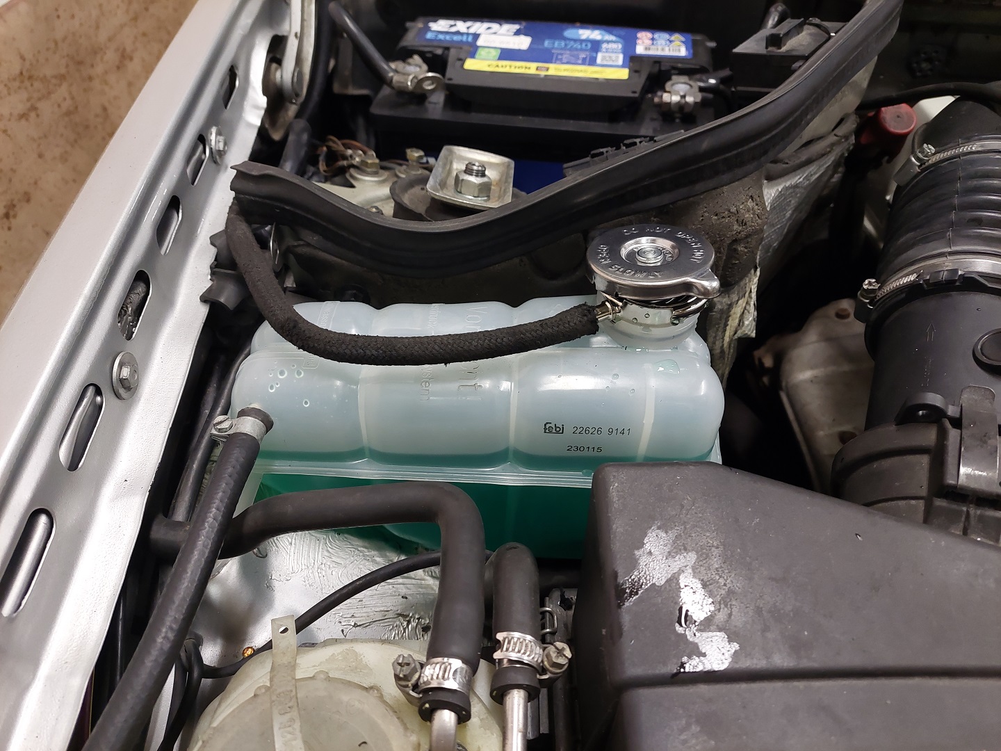

Jäähdytysnesteet piti ottaa pois remontin alussa, joten täytin järjestelmän uudella aineella.
Ohjaustehostimen paluuletku oli jo melko pykinyt, joten imaisin säiliön tyhäksi ja vaihdoin uutta letkua tilalle. 10mm sisäreiällä olevaa letkua sattui olemaan jemmassa juuri sopiva pätkä.
Myös uudet vastuksettomat Berun tulpat vaihdoin väärien Boschien tilalle.
Sittenpä vaan maalattu venakoppa paikalleen ja puolat sekä tulpanhatut oikeisiin reikiin. Johtosarjan ujuttelin muovikiskoonsa ja ostin ihan uuden muovisuojan niiden peitteeksi. Sehän tuli oikein varoitustarralla varustettuna.
Ostin käytetyn ehjän putken, joka menee venttiilikopan yli ilmamassamittarilta imusarjaan. Alkuperäisestä oli kiinnityskorvakkeet poikki molemmat.
Hyvin lähti auto käyntiin eikä ainakaan heti ilmennyt vuotoja. En nyt ihan kuumaksi käyttänyt, mutta lupaavalta vaikuttaa.

Uusi vesipumppu ynnä muuta osaa saapui Viron maalta joten kävin ruuvaamassa vanhan pumpun irti ja uuden paikalleen. Ahtaasti on vesipumpun kiinnityspultitkin, mutta kyllä sen sieltä sai ährättyä. Kiristinhässäkkä oli valmiiksi pois edestä ja sen edestä pitää ottaa vesipumpun ja ohjaustehostimen hihnapyörät pois joten kokonaisuutena melko isotöinen on pumppu vaihtaa.
Uusi oli INAn valmistama. Kaikki tiivisteet tulivat pumpun mukana. Termostaatin ostin erikseen. Lämpötila-antureita en vaihtanut, mutta niihin uusin alumiinitiivisteet.
Nyt kun glykolit piti valuttaa jälleen pois päätin uusia myös paisuntasäiliön. Vanha oli jo niin tumma, ettei nesteen pintaa tahtonut erottaa. Nyt näkyy värikin.
Kiristimen kasaus jäi seuraavaan kertaan.
Viestit: 478
Re: W124 320CE 1993
Kiristimen kasasin uudella kireydensäätötangolla, mutta en vieläkään saa asennettua hihnaa oikein. Juuri kun hihna alkaa olla käsikopelolla oikealla kireydellä, niin säätötangosta loppuu kierre ja vastakierremutteri hyppää pois kierteeltä.
Hihna pitäisi olla oikean mittainen ja tuntuukin ihan passelilta kun sen reitittää paikalleen. Tähän on EPC:n mukaan useampi vaihtoehto, mutta 2415mm on vaihtoehdoista lyhin. Auton ohjekirja tosin kertoo mitaksi ilmastoinnilla varustettuun 2176mm, mutta 239mm mittaero tuntuu aika rajulta.
Kiristin näyttää ehjälle, eikä pyöri tyhjää. Keskellä oleva kumielementti myötää hieman, jos lenkkiavaimella vääntää ja niin sen varmaan kuuluukin.
Kiristimen keskimutteri oli löysällä kireyttä säätäessä ja hihna on reititetty oikein.
Viisaria ei ole vielä, joten siitä en nähnyt miten kiristin liikkuu.
Mikäs tässä nyt on se juttu jota en hoksaa?
