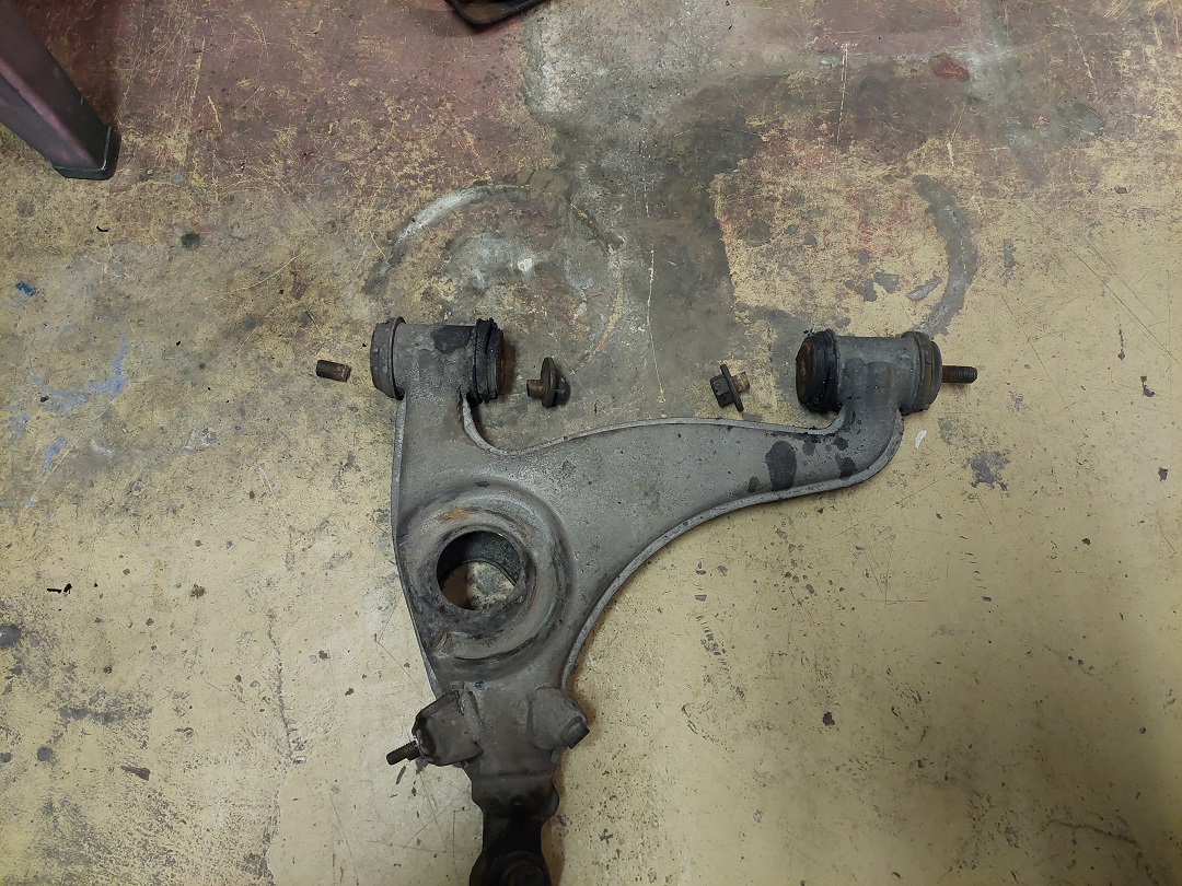

SItten aloin työstämään etualatukivarsia. Kuskin puoleisen tukivarren caster / camber -säätöpultit ovat täysin jumissa ja haluaisin ne toimimaan. Hommasin uudet säätöpultit ja puslat, koska nuo joutuu katkaisemaan. Pistin siis puukkosahan laulamaan.
Toisesta puslapesästä sain pultinjämän vedettyä irti jäljelle jäänyttä kierrettä hyödyntäen. Sen jälkeen puslat lähtivät kevyesti pois. Toisen puolen pultinjämä piti katkaista molemmista päistä ja se jäi vielä paikalleen, on niin jumissa että pitää porata pois. Ja pultti pitää saada pois kun puslia ei oiken saa irti jumissa olevan pultin kanssa

Sama jumppa tuli tehtyä syksyllä ennen talviseisontaan laittoa.
Apukuskin puolella ei muuta kun kiersi auki mutta kuskinpuolella aivan yhtäpuuta puslat ja pultit.
Alkuperäiset pultit ihan kohtuu työläät katkoa jos vähän tylsät terät puukkosahassa.
Saisko nuo katkastut pultit prässillä paineuttua irti puslista?
Poraaminenkin teettää kyllä töitä,kovapultti kun on.

Moniventtiilimallit alatukivarret maksaa uusina (Febi Bilstein) noin 140€ kappale - jos kovin paljon on tekemistä vanhoissa voisi miettiä uusia tilalle.
Laadusta en tiedä mutta kyseinen valmistaja ei ole ollut huonoimmasta päästä.

Febi bilsteinit otin uudet kummalekin puolelle ja vanhat vielä hyväkuntoiset puhaltaa ja maalaa joku kerta ja laittaa odottamaan hyllyyn tarvetta mitä ei toden näkösesti koskaan tule.
Mutta muvava varastoida uutta vastaavia varaosia.

Juu, terä pitää olla kunnossa ja riittävän laadukas tuohon hommaan. Ihan hyvin tuo oma upposi, alkoi kyllä tylsyä jo viimeisen katkaisun kohdalla. Sisempiä en saanut katkaistua ihan juuresta kun ei se korvake meinaa taipua niin sahasin kumin kohdalta. Saa samalla haistella aromikasta palavan kumin käryä :)
Prässillä saa varmasti nysän pois, mutta en sellaista omista... Olisi ehkä auttanut, jos olisi saanut pultin edes pyörimään pesässään ennen katkaisua. Mutta kyllä se sieltä lähtee.
Uusi tukivarsi voisi tulla kyseseeseen, mutta jos jollain huonotuurisella vaikka sattuisi olemaan 320CE sportline alustalla ja runkonumero aiempi kuin C017668 (tässä B870724 niin eikös se ole pienempi?), niin eipäs käykään tuo normialustan alatukivarsi. Ei taida tarvikkeena saada ja alkuperäisenä about 800€ / kpl... :idiot:
Toki, en tiedä jos molemmille puolille vaihtaisi tuollaiset ei-sportlinet niin haittaisiko tuo mitään. Alustanumerosta C017669 eteenpäin sporttialustan tukivarren varaosanumero on sama kuin normialustaisessa. Ehkä sitten kun leimasetä hylkää alapallonivelestä...
Tuollaista tietoa olen kirjoittanut naapurifoorumille. PartsInfosta olen nuo pähkäillyt
Sellainen kannattaa vielä huomioida, että ainakin coupeen kiinteällä alapallolla olevia tukivarsia on kahdenlaisia. Ja tarkemmin tutkittuani, myös sedan 300E-24 sportlinealusta vaikuttaa tukivarteen. En ole vielä hypistellyt tuollaisia yhtäaikaa kätösissä, jotta olis päässyt mittailemaan mitä eroa normaali/sportline varressa on.
Kiinteällä alapallolla oleva tukivarsi löytyy 6-bensakoneisista moniventtiileistä kaikista korimalleista sekä V8-koneisista. Sitten vielä jos on ruksittu Sportline -alusta, niin tukivarsi on tietyissä malleissa omansa. Kuitenkin, jottei asia olisi liian selkeää niin "normialustan" tukivarret muuttuvat käypäisiksi myös normialustaan tietyn alustanumeron jälkeen.
Normialustan tukivarret:
- A1243303407 vasen
- A1243303507 oikea
Sportline -alustan tukivarret CE-malleissa 124.052 ja 124.051
- A1243303607 vasen alustanumeroon C017668 asti
- A1243303707 oikea alustanumeroon C017668 asti
- A1243303407 vasen alustanumerosta C017669 alkaen
- A1243303507 oikea alustanumerosta C017669 alkaen
Sportline -alustan tukivarret 320E / E320 malleissa 124.032
- A1243303607 vasen alustanumeroon C018227 asti
- A1243303707 oikea alustanumeroon C018227 asti
- A1243303407 vasen alustanumerosta C018228 alkaen
- A1243303507 oikea alustanumerosta C018228 alkaen
Sportline -alustan tukivarret 300E-24 sedan 124.031
- A1243303607 vasen
- A1243303707 oikea
Viimeksi muokannut JanneW124, 26.1.2026 19:38. Yhteensä muokattu 1 kertaa.

Joo oli melkonen sekamelska noitten alatukivarsien valinnassa.
Minulla e300d farmari 1994 ja siinä oli ihan nuo perus alatukivarret vaihdettavilla alapalloilla.
Tilasin trodolta missä vielä tarkastivat sopivuuden autoon,hiukan kalliimmat kun muualla.
Itsekin olin siinä uskossa että 6 koneiset monivenat pitäisi olla kiinteällä alapallolla,mutta väärässä olin oman auton suhteen ainakin.
Viestit: 29876
Re: W124 320CE 1993
6-bensakoneiset monivenat, ei dieselit.
Nämä ilmeisesti ovat kiinteällä alapallolla ja sopivuus moniventtiili-bensakoneisisiin malleihin, mutta tosiaan ne 607/707-loppuiset onkin toinen juttu.
Mainittu myös 400/420/500 bensa.
https://aeromotors.fi/tuote/2168181/15694-febi-bilstein
https://aeromotors.fi/tuote/2168182/15695-febi-bilstein
