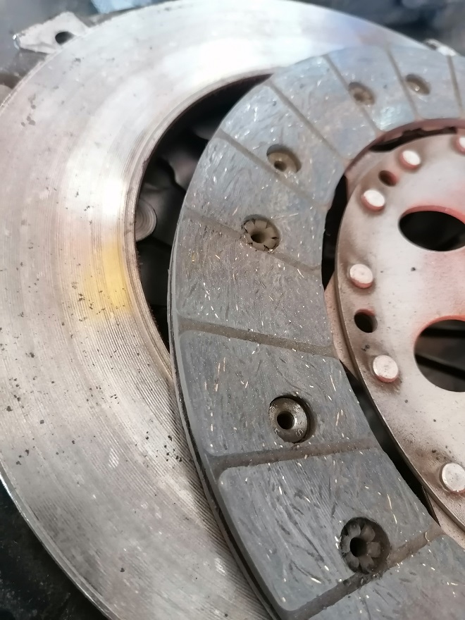

Tänään uusi kaksoismassavauhtipyörä. Entinen ehti raklattaa kai parisataatuhatta kilometriä ? Joutokäyntiä oli hieman nostettu sen vuoksi.
Samalla kytkin, vaikkei tuo miksikään ollut mennyt 821000 kilometrin matkalla. Käsittääkseni ei ollut aiemmin vaihdettu, Arto muistanee.
Moottorin tukikumit, toinen oli antautunut.
Jarrulevyt taakse, täristi.

Kytkintä ei ole vaihdettu, se on raklattanut muistaakseni ehkä sen 500 tkm?

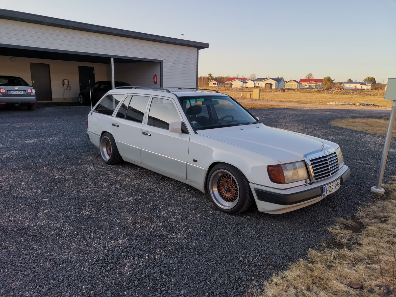

Muutamaan vuoteen ei ole tullut tästä kuvaa laitettua, niin omistajan luvalla parin viikon takainen otos.

Äkkiä finnittömät kilvet tilaukseen. :ope:
