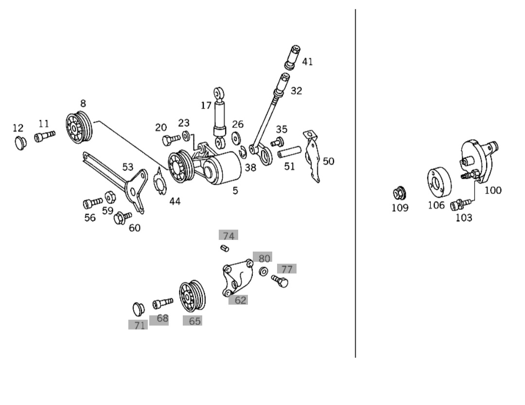

onko sulla saastepumppu pois ja sen takia liian pitkä hihna nyt ?
Viestit: 428
Re: W124 320CE 1993
epk kirjoitti: 17.2.2024 13:59 onko sulla saastepumppu pois ja sen takia liian pitkä hihna nyt ?
Ilmapumppu on paikallaan. Jos/kun kyse on väärästä hihnasta, niin sen mitta on melkein oikea. Linkin tiedoston mukaan 104.992 olisi myös 2380mm hihna. Tuo 35mm ero voisi olla tässä tapauksessa mahdollinen.
https://www.w124performance.com/service ... 3-1240.pdf
Paikallaan tässä oli 2415mm hihna ja kun PartsInfo sellaista tarjoaa, niin sillä olen arvellut sen olevan oikea.
Viestit: 428
Re: W124 320CE 1993
2380 mittaisen hihnan PartsInfo kertoo sopivan tuohon koneeseen ilman ilmastointia.
Täytyy mitata vielä tuo kiristinpyörän halkaisija, kun niitäkin voisi olla kahta eri halkaisijaa.

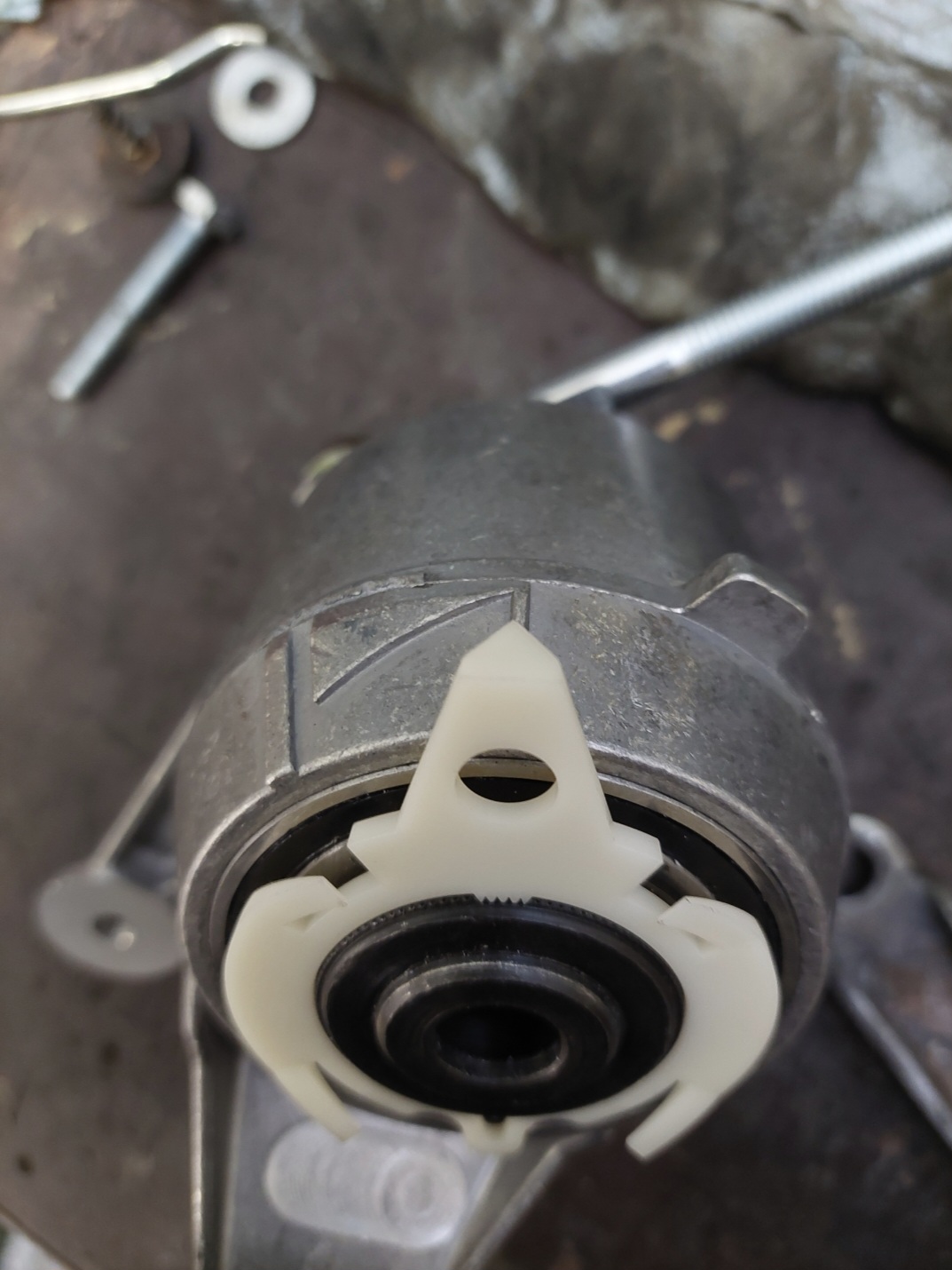

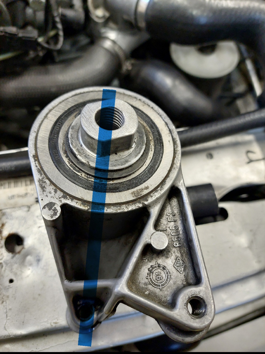

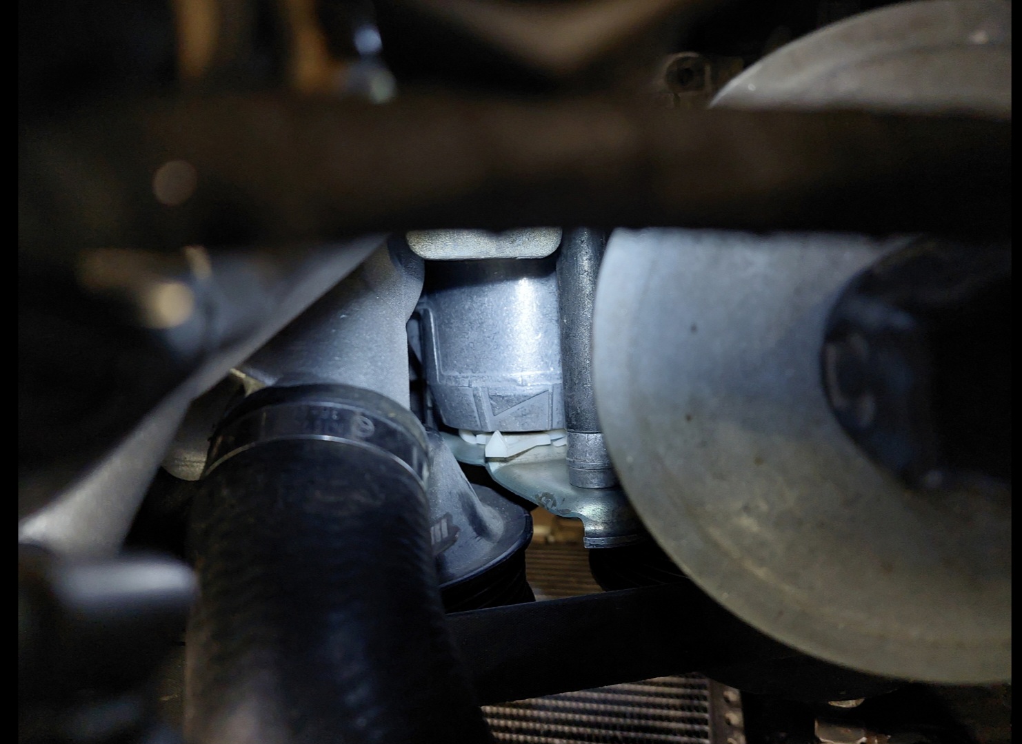

Tässä olisi mahdollista olla kahdenlaista kiristintä, mutta kuvassa vasemmanpuoleinen löytyy ja on oikea. Siinä on 70mm kiristinpyörä ja 2415mm hihna pitäisi edelleen olla oikea.
Huomasin sitten, että kiristimen asento on mielestäni pielessä. Tuo hahlo on ainakin uuden kiristimen myyntikuvissa kohtisuoraan kiristinpyörään nähden. Nyt kiristintangon asento jää valmiiksi liikaa kiristyksen puolelle eikä vara riitä.
Screenshot_20240218_140816_Photo Editor.jpg (436.23 KiB) Katsottu 8037 kertaa
Täytynee hommata uusi kiristin.

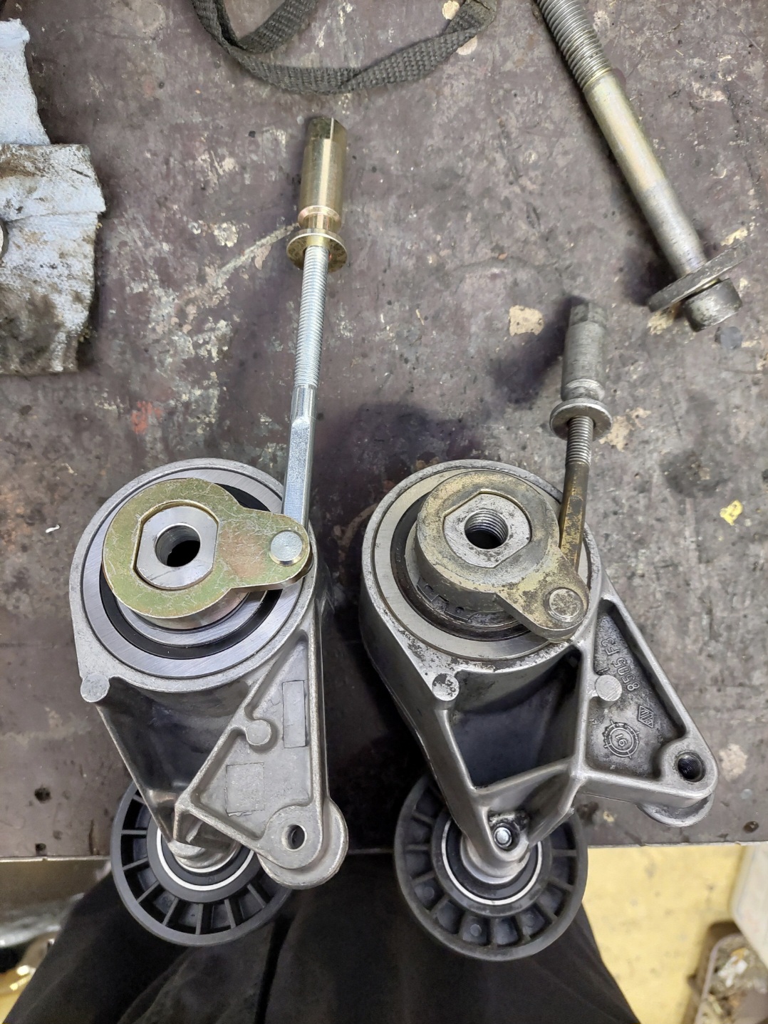

tsekkaan nyt se kiristin että olet sen koonnut oikein , muistaakseni sen jaa kasattua väärin, juurikin niin että kiristys vara loppuu. Ainakin sen tangon pitimen saa 180 astetta väärinpäin ?
Viestit: 428
Re: W124 320CE 1993
epk kirjoitti: 18.2.2024 18:04 tsekkaan nyt se kiristin että olet sen koonnut oikein , muistaakseni sen jaa kasattua väärin, juurikin niin että kiristys vara loppuu. Ainakin sen tangon pitimen saa 180 astetta väärinpäin ?
Joo kokeilin aluksi myös tankoa toiselle puolelle, mutten saa koko kiristintä paikalleen ellei tanko ole edestä katsoen vasemmalla puolella. Ja siellä se kaikkien kuvien mukaan kuuluu ollakin. Itse kiristin on "valmis" paketti.
Kyllä vahvasti näyttäisi että kiristimen keskiosa ja sitä myötä hahlo on joskus liikahtanut väärään asentoon.
Viestit: 428
Re: W124 320CE 1993
Tilasin uuden kiristimen ja tosiaan tuossa paikalla olleessa kiristimessä oli vikaa. Joko se on päässyt joskus kääntymään väärään asentoon tai sitten se ei ole tähän autoon sopiva. Ostin myös uuden viisarin. Sen sai alkuperäisosana, yli 30€ hintaa mokomalla...
Nyt hihna kiristyi oikeaan kireyteen ja viisarista katsomalla asennus on helppo tehdä.

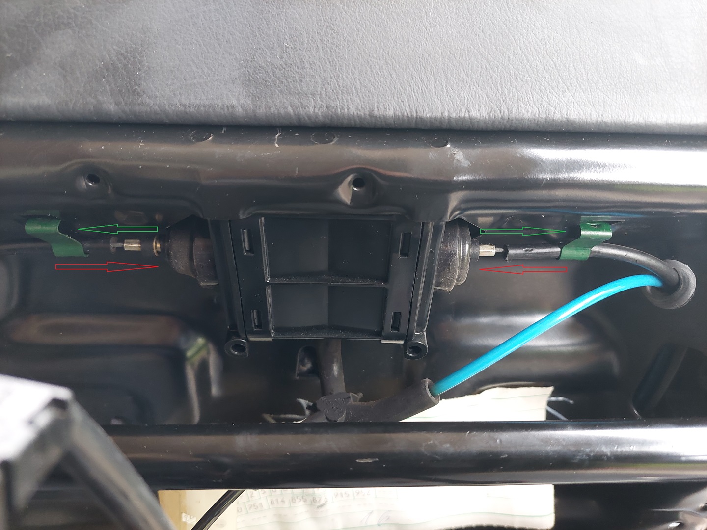

Huomasin tuossa yksi päivä, että kuskin penkki ei lukitu ajaessa. Vänkärin penkki lukittuu. Coupessa kun on kippaava selkänoja takapenkille kulkuun, niin selkänoja lukittuu alipaneella kun moottori käy ja ovet ovat kiinni.
Ensin tutkailin että penkin alla kaikki liitokset ovat kiinni, penkki kun oli jokin aika sitten irti. Sieltä ei vikaa löytynyt, kaikki oli kuten kuuluu. Penkin alla on alipainerasia, josta lähtee kaksi vaijeria. Kun moottori käy ja ovikatkaisin painuu alas, pitäisi alipaineen vetää näitä kahta vaijeria rasiaa kohti. Näin tapahtui, mutta penkki ei silti lukittunut. Vaijerit eivät liikkuuneet tarpeeksi vaan olivat päässeet ilmeisesti luistamaan kiinnitysklipsien alta kohti rasiaa. Vedin vaijereita hieman ulospäin ja näin liikevara alkoi riittämään. Nyt penkki lukittuu ja toimii kuten kuuluu. (lisään kuvan kunhan foorumi ottaa sen vastaan. 16.6 näin tapahtui ja kuva liitetty)
Kuvassa vasemmanpuoleista vaijeria säädetty vetämällä vihreän nuolen suuntaan. Kuvassa oikealla oleva vaijeri liian "sisässä".
penkin lukitus.jpg (383.43 KiB) Katsottu 7075 kertaa
Tyhjäkäyntivaivat hävisivät, liekö ollut käytön puutetta talven jäljiltä.

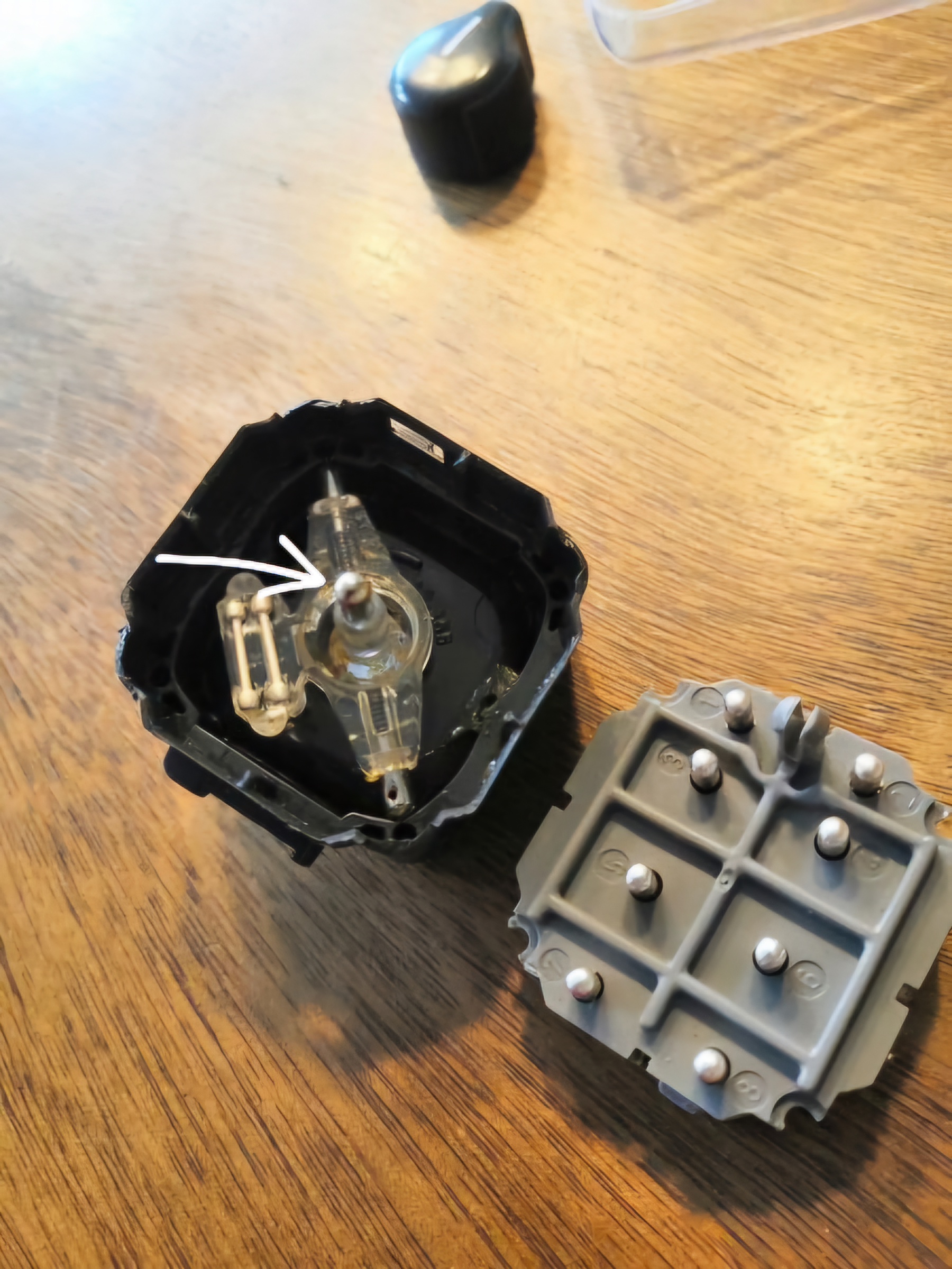

Sivupeiliä aloin säätämään yksi päivä ja peilinsäädin meni veltoksi. Tässä on molemmille peileille sähkösäätö, mutta kumpikaan ei enää säätynyt mihinkään.
Ajattelimpa purkaa ja katsoa, mikä siellä olisi vialla. Säätimen "akseli", johon valitsinnuppi kiinnittyy, oli mennyt poikki. Minulla oli yksi tällainen varaosasäädin josta sitten tuon akselin varastin.
Säädin kasaan ja taas toimii. Eipä tullut oikein kuvia otettua, mutta nuolen osoittama osa oli siis poikki.

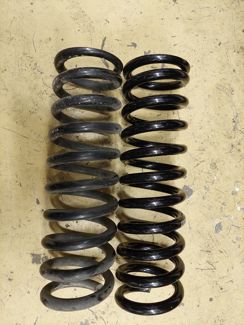

Etujousien vaihtoa olen miettinyt, kun Eibacheilla ja nelosen kumeilla on liian matala. Eibachit ovat akselimassojen puolesta ihan sopivat, mutta josatin syystä aavistuksen liian matalat miun makuun.
Sportline -jousen (A124 321 29 04) ilmoitettu pituus 386mm ja Eibachilla 379mm eli hyvin lähellä toisiaan. Jousilangan paksuus 15,25mm ja 15mm. Toisikohan noin pieni ero mitään muutosta...?
Pistelaskun mukaan vastaavan auton vakioalustaisen etujousi (A124 321 22 04) olisi noin 440mm pitkä. Siitä saisi pätkäistyä varmasti sopivaan korkeuteen...
Viestit: 29494
Re: W124 320CE 1993
Ero voi tulla myös jousen karkaisusta ym. eli valitettavan vaikea päätellä millaisen muutoksen noilla saisi, MUTTA Sportline kyseiselle ajoneuvolle "laskettuna" saa oletettavasti aikaan sen korkuisen keulan, kuin Sportlinessa on ollut alun perin. Siitä voi sitten hieman kumeilla säätää.
Jos nuo etujouset jäisi joutilaiksi, eivätkä olisi uuden hinnoissa, voisin ostaa ne. Mieluiten tietysti koko sarjan, pojan 300D on madallusta vailla, mutta et taida takajousia olla vaihtamassa.
Viestit: 428
Re: W124 320CE 1993
Juu, sportline jouset ja nelosen kumit on pistelaskun mukaan se alkuperäinen setti. Ylöspäin ei kumeilla enää pääsisi, jos tuolla setillä jäisi liian matalaksi...
Katsotaanpa, kunhan saan vaihdon aikaiseksi josko joutaisivat myyntiin ja onko pojalla silloin vielä tarvetta. Tähän tietoon takajouset jäävät autoon, peräpään korkeus on OK.

Sitten harrastin jousijumppaa... Tilasin kuitenkin Sachsin valmistamat jouset alkuperäisnumerolla eli sportline jouset tässä tapauksessa. Lepomitta verrattuna Eibachiin on aikalailla sama, mutta Sachseissa n. 1 kierros enemmän jousta.
Tämä varmasti selittää korkoeroa, sillä näillä uusilla jousilla keula nousi useamman sentin verrattuna Eibacheihin. Nelosen kumeilla keula oli aavistuksen liian korkealla, joten vaihdoin vielä kolmosen kumit. Nyt on aika hyvä. En vielä hirveän montaa metriä ajanut, varmasti hieman hakee vielä paikkaansa tuo korko.
